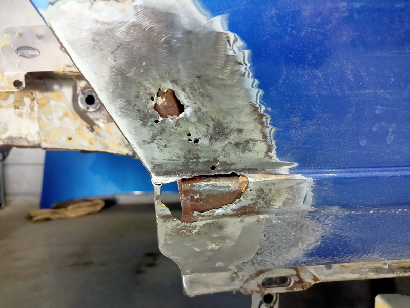

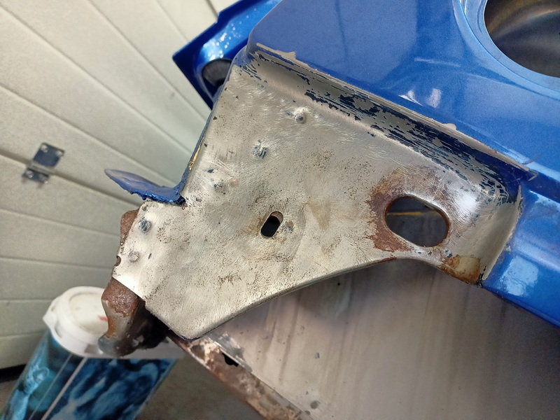

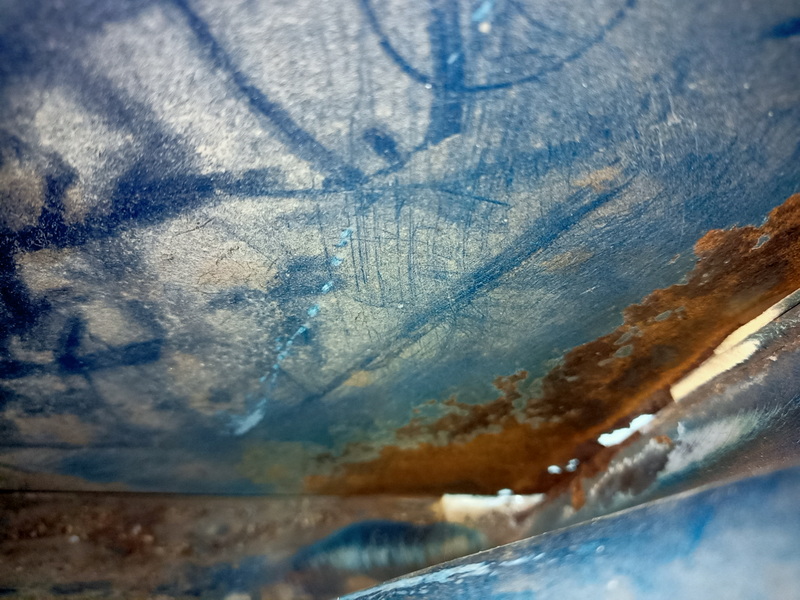

  4. on profite des vacances pour travailler sur la bleu on continue a enlever le reste du blacson et on contrôle le support par choc arrière souvent défaut sur le Super5 ben la âpres décapent étonné de son état et âpres on remarque une chose en cherchant le petit défaut de la super 5 le bas de l'aile qui rejoint le longeron a l’arrière et la aie aie c'est bien attaquer âpres ponçage et décapage,même de l’intérieur va falloir traiter la rouille aux ferose la Il restera plus que a traiter cette rouille et voir pour refaire ou plutôt boucher ce trou soit aux fil fourré mais la tôle et assez fine la ou chalumeau étain,ou mastic armé on verrat ceci un autre jour

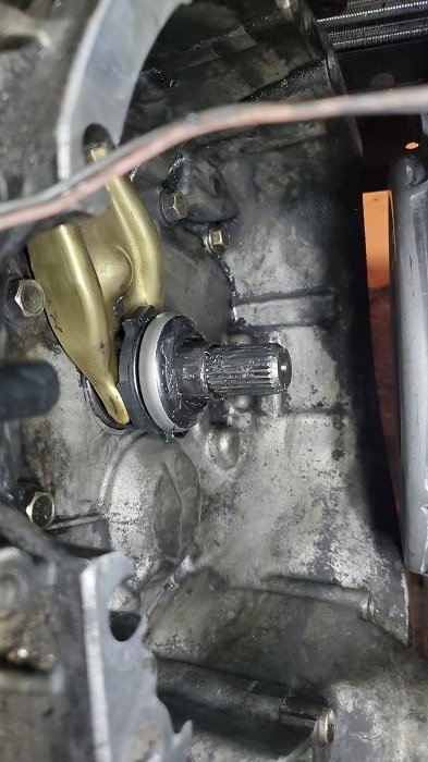

  10. C'est sous la pompe à eau sur la gauche. C'est discret c'est vrai. Aucune dépose

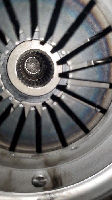

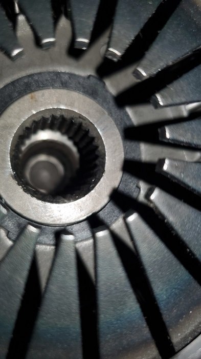

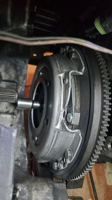

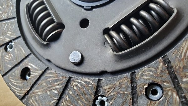

  17. La suite ! Comme je l'ai dit à la page précédente, j'avais de gros doutes quand a la compatibilité de mon d'embrayage neuf. Une fois le vieux déposé j'ai pris pas mal de mesures pour les comparer, et j'ai eu un doute sur le disque : Les quatre "rivets" présents sur la partie centrale sont beaucoup plus excentrés que sur le vieux disque, environ un millimètre de trop pour passer dans la partie centrale creuse du volant moteur... En positionnant le disque dessus les rivets ne touchent pas, mais j'ai eu peur qu'avec l'usure l'épaisseur du disque diminue jusqu'à ce que les rivets viennent toucher la partie chanfreinée du volant moteur, entre la surface de contact avec l'embrayage et le centre plus "creux". Alors j'ai pris la liberté de limer légèrement ces rivets, histoire d'avoir l'esprit tranquille : A part ça rien à signaler, tout était compatible ! Boite nettoyée, fourchette graissée, butée changée et embrayage remonté ! Ma première tentative de centrage a été chaotique car je m'y suis pris... Comme quelqu'un qui ne sait pas centrer un embrayage Et aussi je n'avais pas de centreur, juste une rallonge de cliquet... Après avoir tenté sans succès de remettre la boite, et compris que j'avais sous-estimé cette étape, j'ai pris mon temps et j'ai fais ce que tous les jeunes font : j'ai pris mon téléphone Donc on prend plusieurs photos, on regarde, on bouge le disque, on reprend des photos, et ainsi de suite jusqu'à juger que l'embrayage est centré, tenter de remettre la boite, et y parvenir sans soucis ! Voilà un échantillon, j'en ai fait plusieurs dizaines au total... La suite du remontage s'est bien passée, j'ai profité d'avoir débranché pas mal de cosses pour nettoyer un peu le circuit électrique, et il ne me restait aucun boulons en trop à la fin, j'imagine que c'est bon signe... Avant de reposer la voiture par terre, j'en ai profité pour changé le palier de crémaillère. Rien de particulier à signaler sur cette opération, c'est la troisième fois que j'y accède et la deuxième fois que je le change. J'étais un peu pressé et n'ai pas pensé à sortir mon pied à coulisse, mais une fois mis côte à côte les deux palier semblait assez identique... Et malgré ça le jeu à la crémaillère a disparu avec le nouveau palier. Une petite frayeur quand même quand j'ai trop enfoncé le palier neuf et qu'il s'est tordu dans son logement sans que le mouvement de la crémaillère ne suffise à le remettre en place, j'ai du aller "l'attraper" avec un crochet en fil de fer pour le remettre J'ai encore remis la rotule axiale avec son arrêtoir toujours pas cassé dont j'ai encore redressé les pattes, et que j'ai encore sécurisé au loctite, j'espère que ce palier-ci durera plus longtemps et que je n'aurais pas à tout démonter encore une fois... Petit test sur route après tout ça, ça fonctionne nickel, en avant pour le CT ! Je n'aurais pas eu le temps recalibrer mon afficheur de température, je me suis donc contenté de prévenir le contrôleur qu'il ne fallait pas s'y fier. J'ai tenté de résoudre ce bruit à l'échappement, mais j'ai utilisé la moitié du court temps qu'il me restait à lever la voiture sur un côté, puis j'ai dévissé le collier qui maintient le col de cygne à la ligne (mon projet était de mettre un "joint" de papier alu entre les deux) et j'ai compris que je n'aurais jamais le temps de les séparer, alors... j'ai tout remonté Visiblement ça n'était pas une grosse fuite (ou alors le simple fait de déplacer le collier l'a diminuée ?) car le contrôleur ne l'a pas notée, et Moumouche a eu sont CT ! Premier commentaire du contrôleur : "Elle a envie de mourir votre voiture !" Dernier commentaire du contrôleur : "Pour son âge elle est pas mal en fait !" Je ne sais pas quoi rajouter, ça représente bien ma voiture... Il m'a trouvé un début de jeu à une rotule de suspension, et j'ai failli me faire trahir par mon TDB défoncé à qui il manque des morceau : l'un des faux boutons en plastique est absent, du fait que si je le mets le TDB est trop cassé pour le retenir et il tombe. Sauf que le contrôleur m'a assuré que c'était l'emplacement du bouton d'antibrouillard AR... Il a laissé tomber quand ne sachant plus quoi lui dire, j'ai proposé de démonter le feux arrière pour lui montrer l'emplacement encore scellé du feux de brouillard optionnel. Bon et il y a quelque chose à faire avec le carbu et/ou l'échappement : CO à 0,58%, vis de richesse à 2,5 tours et pourtant elle pue l'essence... Enfin pour finir, soit pendant l'embrayage, soit pendant le CT, il y a un truc qui est arrivé à limite d'usure, sur le trajet des vacances j'ai gagné un nouveau bruit. Un genre de couinement/crissement à l'AVG, un peu comme un grillon, aigu et calé sur la vitesse de rotation des roues. Il m'a semblé que ça n'apparaissant que lorsque je tournais à gauche, mais un dixième de volant suffisait... Le roulement ? C'est ça ou un truc au niveau des freins j'imagine...

    • on profite des vacances pour travailler sur la bleu
      et la aie aie
      aux ferose la
