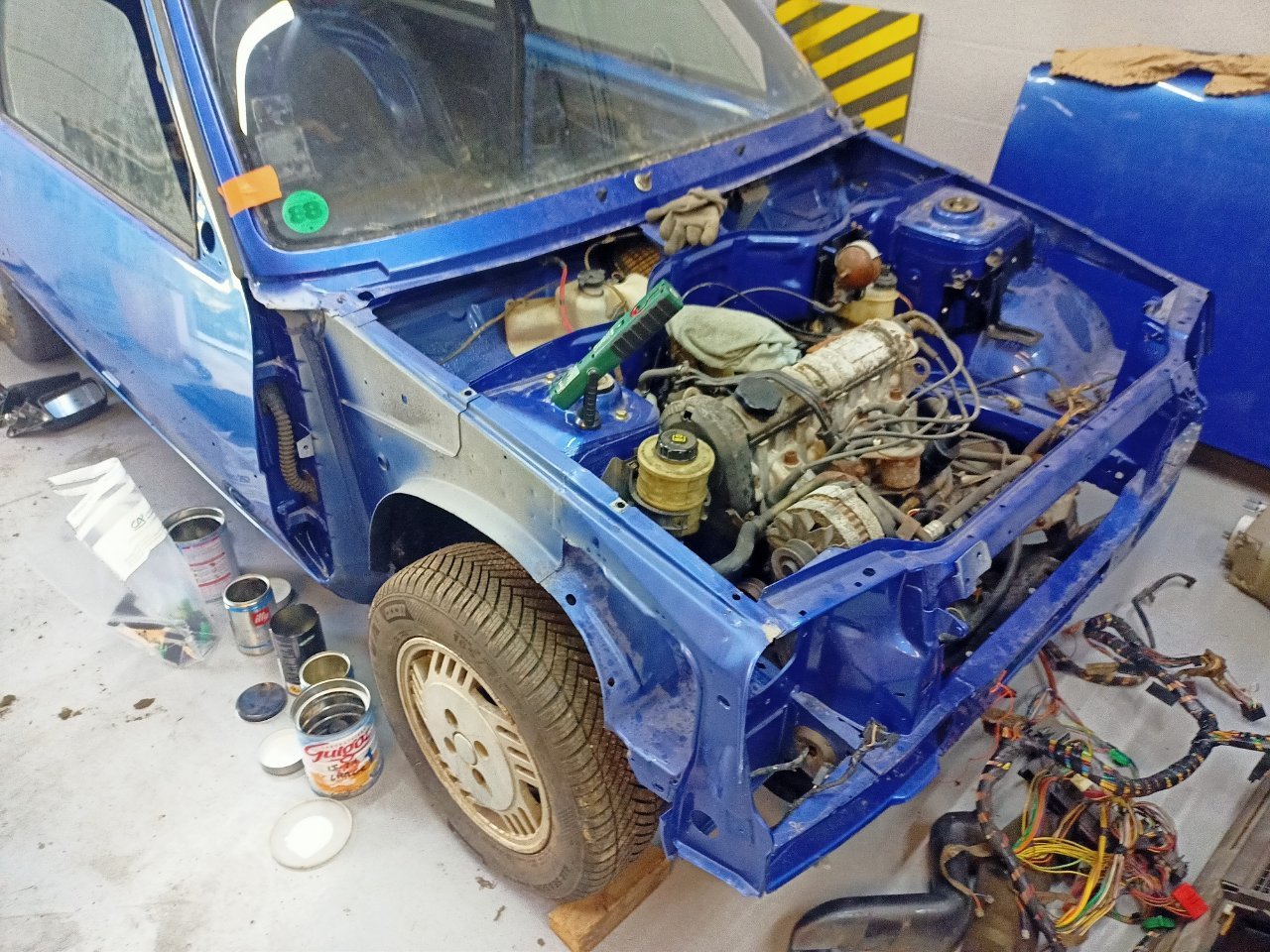

  • Other(s) Super 5

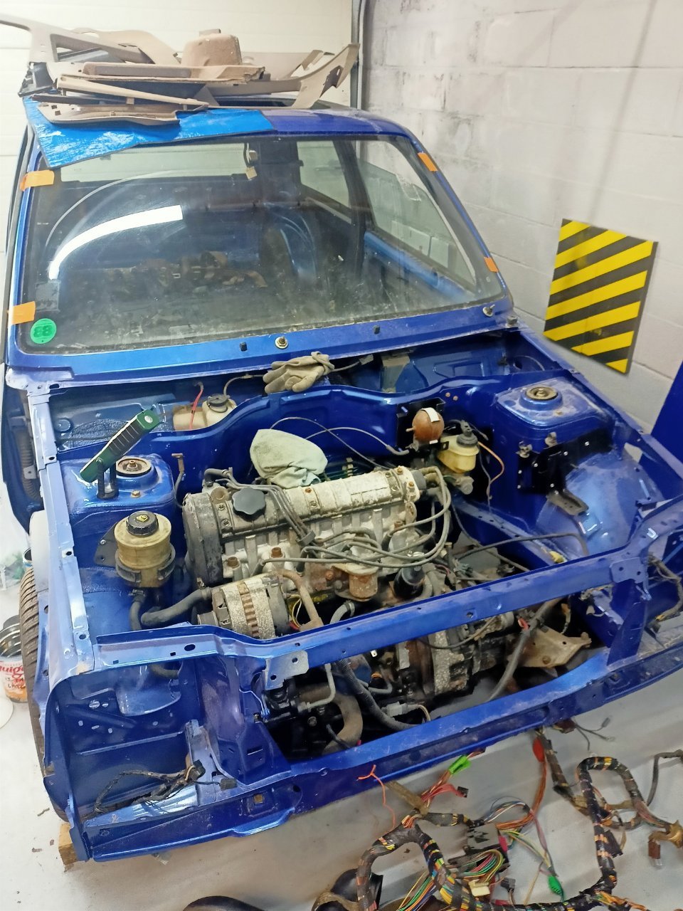

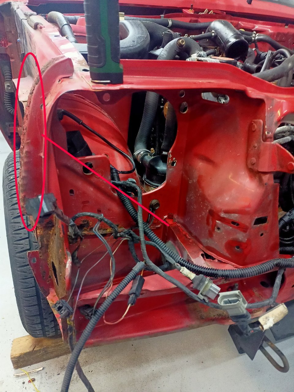

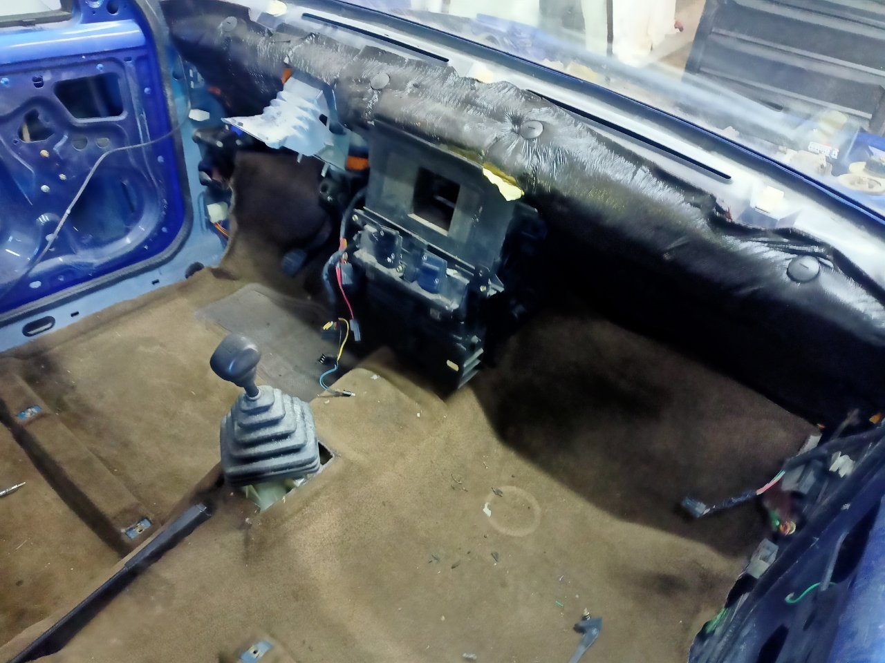

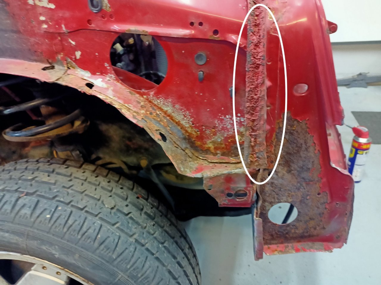

  1. on profite des vacances pour travailler sur la bleu on continue a enlever le reste du blacson et on contrôle le support par choc arrière souvent défaut sur le Super5 ben la âpres décapent étonné de son état et âpres on remarque une chose en cherchant le petit défaut de la super 5 le bas de l'aile qui rejoint le longeron a l’arrière et la aie aie c'est bien attaquer âpres ponçage et décapage,même de l’intérieur va falloir traiter la rouille aux ferose la Il restera plus que a traiter cette rouille et voir pour refaire ou plutôt boucher ce trou soit aux fil fourré mais la tôle et assez fine la ou chalumeau étain,ou mastic armé on verrat ceci un autre jour

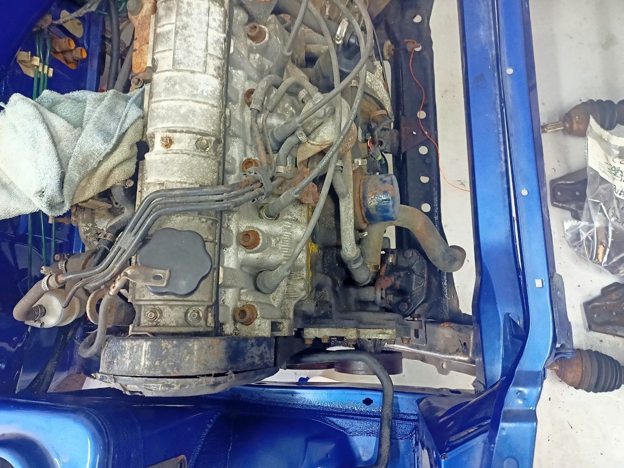

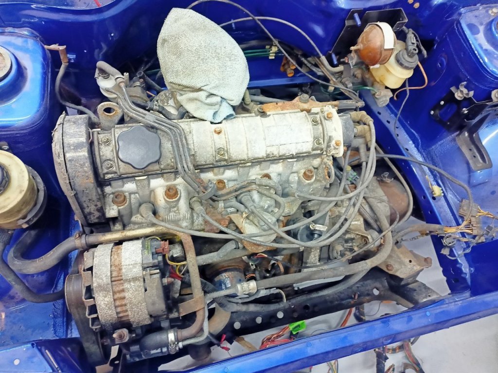

  2. Pour moi oui mais vérifier le niveaux si il descend pas vite,cars c'est de l'eau déminéralisée mais fait attention c'est pas du liquide de refroidissement Jaune anti corrosion etc... et moi je ferait ceci sans thermostat pour éviter son grippage sir la saleté commence a partir ou sinon du restom 2030 la nickel une seule foie circuit nickel
  3. Oui exactement le pas 2030 tu mélange 50/50 avec eau chaude tu laisse agir et tu rince ceci marche nickel chrome
  4. Hello ceux que tu peux faire c'est le rincer avec un jet d'eau et du produit nettoyant comme j'utilise style restom tu bouche le trou et tu laisse agir dans le bloc moteur et âpres tu rince

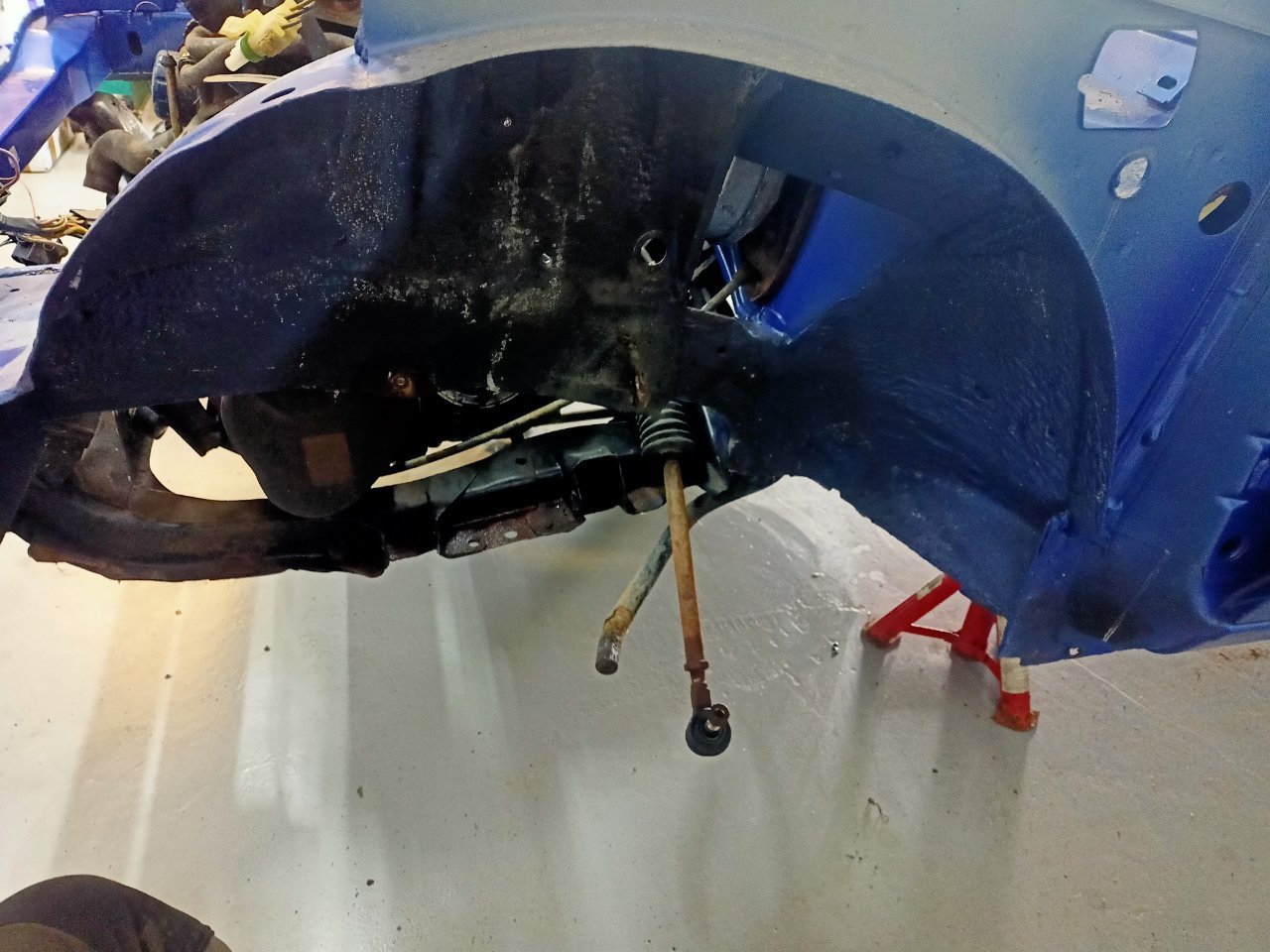

  5. Hello le forum Le travaille du Dimanche on s'attaque a l’arrière droite on enlève tout le black-son pour voir dessous Quelle que point de rouille et pas mal que on traite comme d'habitude aux ferose ,pares avoir brosser et nettoyer tout cela

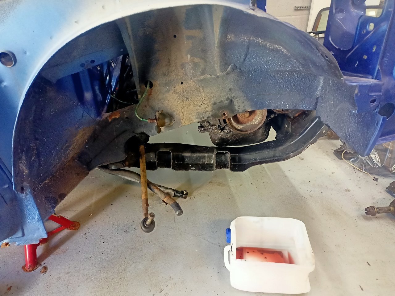

  7. alors on avance toujours pistolage du coter gauche en antirouille comme le coter droite et aussi contrôle du bac a batterie la bête noir des super 5 on utilise le décapant sur la peinture,et on laisse agir et âpres on nettoie tout pour voir sous la peinture,on gratte on brosse metallique il a de la rouille mais ça va pas trot important a va laisser comme cela jusque demain pour un nettoyage a l’acétone et traiter la rouille aux ferose et âpres séchage du ferose on va recouvrir de rustol

  9. faire attention cars on dirait que le battent qui tiens la porte a bouger aussi entre l'aile arrière si faire photo porte ouverte
