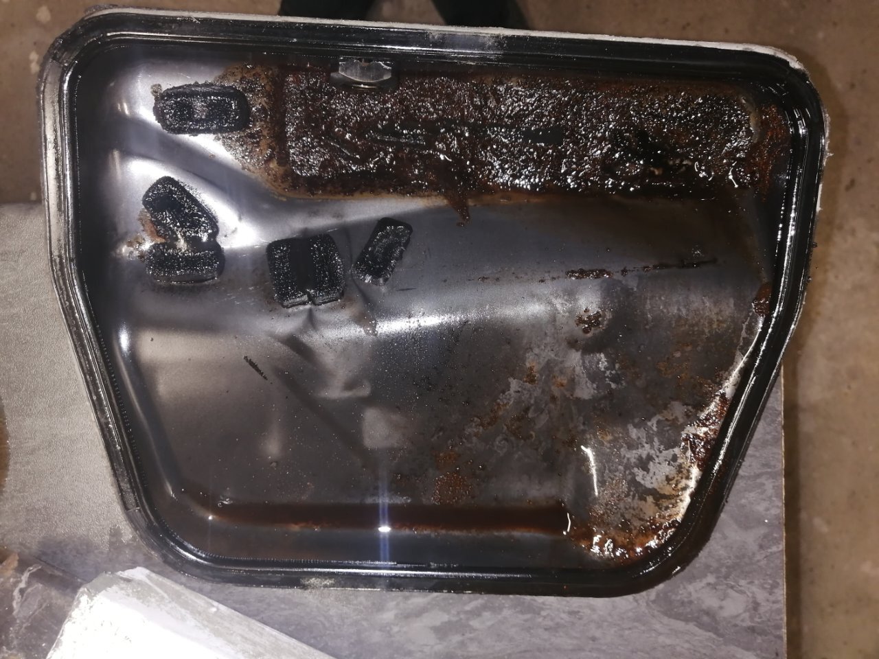

  9. Bonsoir tout le monde Aujourd'hui j'ai repris le nettoyage de la boîte et la mauvaise surprise en démontant le carter d'huile en dessous, il est dans un piteux états. J'ai bien peur que la boîte est pris un sale coup, beaucoup de limailles de fer sur les aimants et une espèce de pâte marron au fond, avis aux expert avec ces photos désolé le forum ne veut pas que je post une autre photo (limité à 99 ko??)

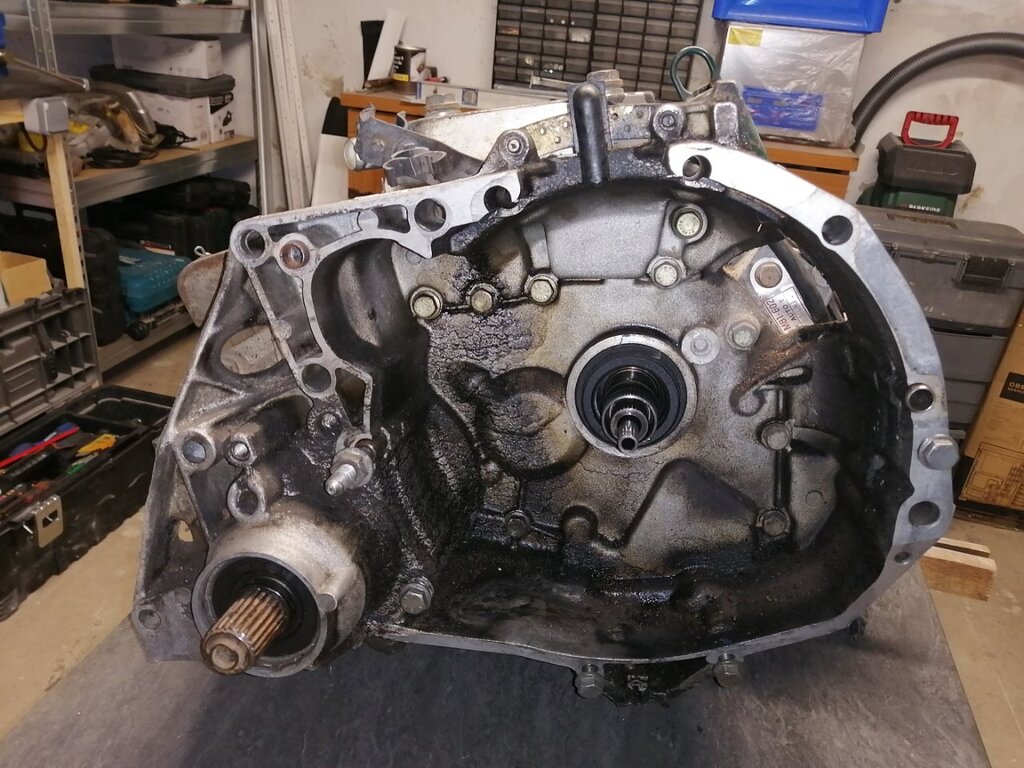

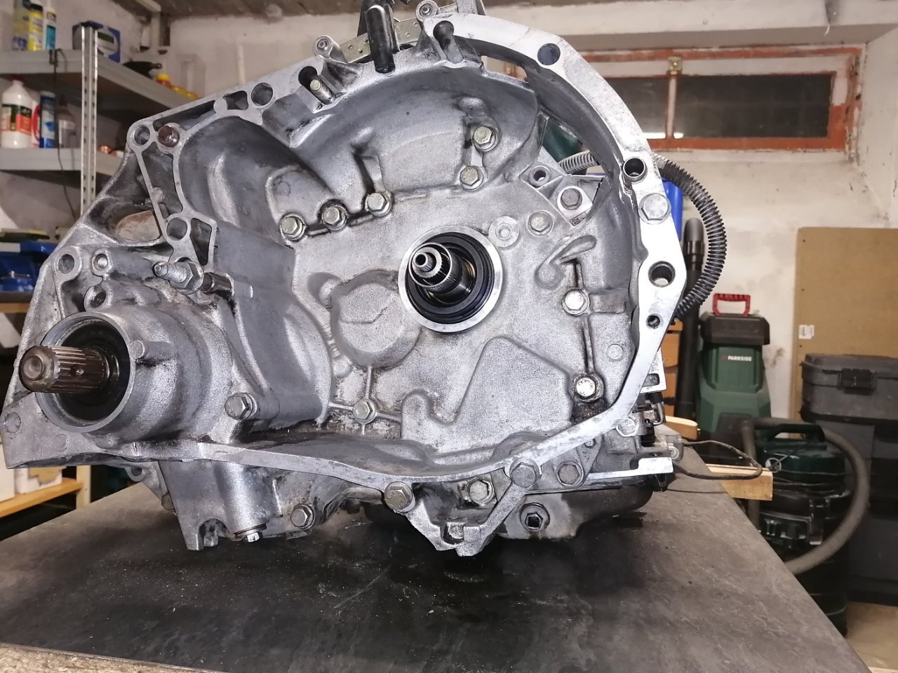

  11. Avant et après nettoyage, bon je ne suis plus trop habitué au forum pour poster des photos donc désolé de ne pas pouvoir en poster plus pour le moment

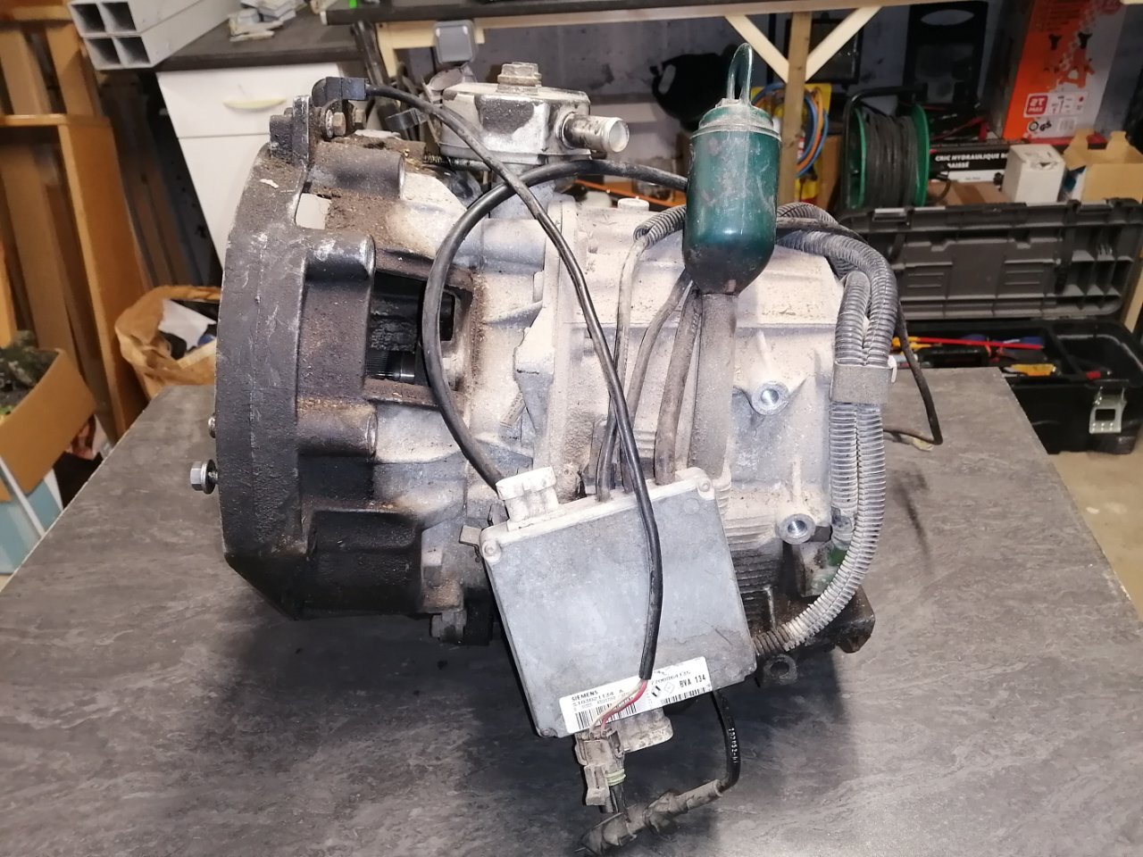

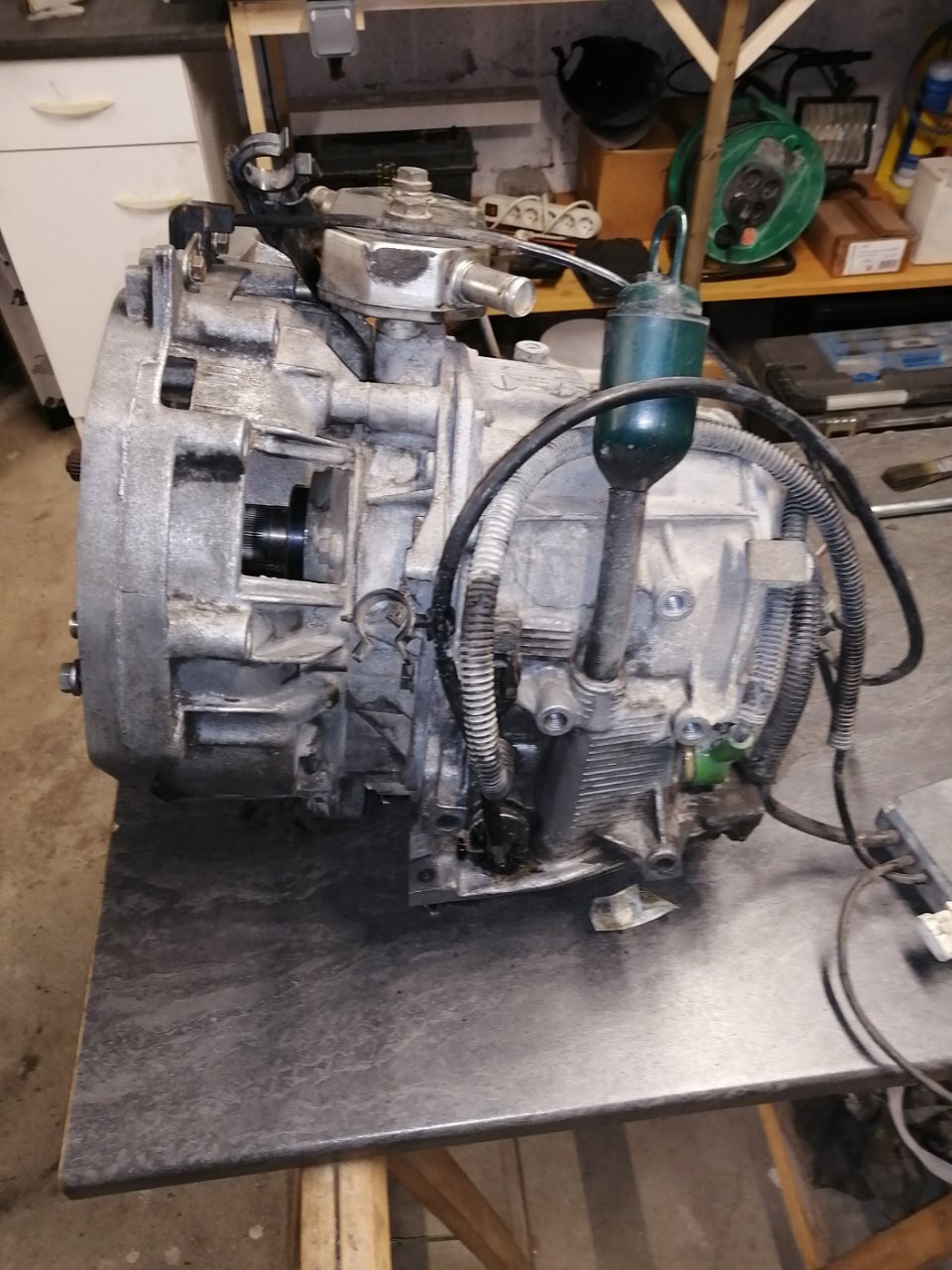

  12. Bonjour à vous tous Après tout ce temps absent du forum voici les dernières nouvelles. Comme indiqué dans le post précédent, nous avons enfin trouvé notre bonheur en matière de logement. Une petite maison de 160 M² avec... 80 m² de sous-sol. Après plusieurs mois de travaux de rénovations (électricité, plomberies, placo etc...) me voici en mesure de commencer la remise en état de titine. La voiture est descendue dans le sous-sol et prête pour son changement de BVA. J'ai nettoyé en attendant la nouvelle boîte qui, il faut le dire, accusait ses années de routes. Pour rappel, mon projet est de remettre cette voiture au plus proche de son état d'origine. Je sais que financièrement je ne serais pas gagnant mais là n'est pas le but de cette "restauration". Dans l'immédiat je change de boite de vitesse car je n'ai aucune certitude que la nouvelle est fonctionnelle. Si elle l'est, j'entreprendrai plus en profondeur la restauration. Sinon je serai bon pour en trouver une autre voir, au pire, la mettre à la casse. Mais soyons optimiste et j'ose espérer que la nouvelle boite est en bon état. Je n'ouvrirai pas 50 000 posts sur l'avancement des travaux. Je mettrai tout ici sur ma présentation. Ca évitera de polluer inutilement le forum. Je ne suis pas du tout mécano, juste un bricoleur touche à tout. Je vais surement donc avoir besoin de votre aide et j'aurai surement 50 000 questions aussi connes les unes que les autres à vous poser
