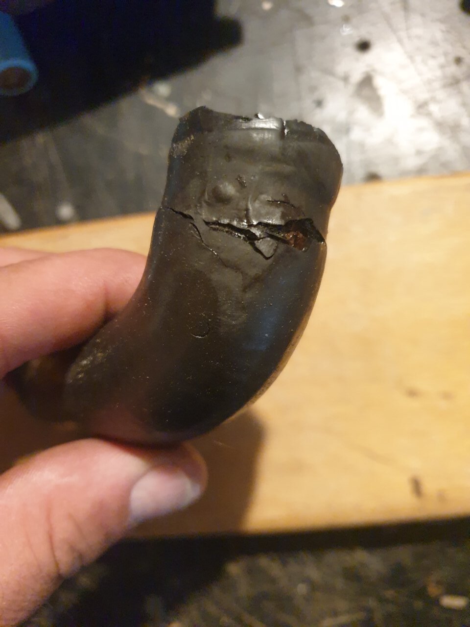

  3. Salut tout le monde, J'espère que vous avez passé de bonnes vacances. Moi pas eu trop le temps de rouler avec la 5😒 Le rodage navance donc pas bien vite, encore 400bornes.... Après ma dernière sortie, je check toujours pour voir si tout va bien et la...de nouveau une fuite d'huile... un peu d'huile sur la boîte juste au dessous du turbo. Donc verif cet après midi et rien de bien grave, c'est la durite de sortie du turbo qui est fendue. Donc commande en cours et plus qua attendre la nouvelle. Moi qui voulait rouler avec ce we, et bien encore râpé. Comme elle n'est pas soumise a pression, je pensais qu'elle tiendrait mais après 37 ans de service, il y a peu de pièces qui tiennent encore. Je ne vois plus d'autres durites qui pourraient lâcher maintenant, tout est quasi neuf.
