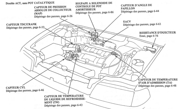

  3. Sur ce moteur à double arbre à cames, on a deux capteurs : - TDC/CRANK sur l'AAC admission, intégré au distributeur, il génère un signal quand le #1 est au PMH - CYL, sur l'AAC déchappement, qui génère une impulsion à chaque PMH quelque soit le cylindre Je n'ai pas touché à ces pièces. Je pense d'abord chercher si je n'ai pas une prise d'air quelque part avant. Et c'est la version non-catalysée, il n'y a pas de lambda, le calculateur bosse à l'aveugle 😅
