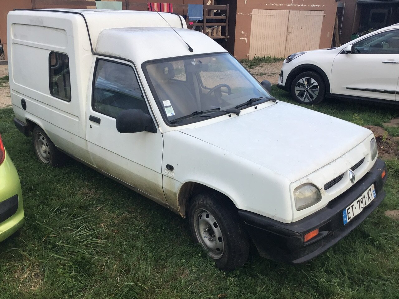

  1. Coucou, every body.me revoilà j’ai un énièmes soucis avec mon express.. il se met a tourner comme une patate au bout de 15 minutes puis cale. il ne me sert que pour promener mes chiens et la déchetterie.. En inspectant le faisceau d’allumage, (moteur en route). je viens de me prendre une châtaigne avec le câble principale des bougie, celui qui va a la bobine. du coup, son isolant est poreux, il devait touché la masse Et moi, bah j’ai eu bien mal.. je viens donc de commander: -4 bougies ( encore) -les 5 cables des bougies -la bobine d’allumage -la tete de delco je recois tout cela fin de semaine prochaine ( enfin si tocaro ne supprime pas de pieces) je fais du rangement dans mon garage et j’en ai sortie de la mairdasse , c’est que l’on accumule a force mine de rien affaire a suivre..
  2. Coucou tout le monde me revoilà avec un gros pépins coté pompe de gavage essence. j’avais la durite repéré vert qui fuyait au raccord de la pompe de gavage et en voulant démonter la bague verte le raccord a cassé net a raz de la pompe. je voudrais si possible le recoller,du coup j’ai demonter la pompe. j’ai manchonner une durite silicone dans les 5 mm restant je viens de mettre de la pate a joint noir de carter en espérant réparer..je laisse sécher pour le moment mais sans grande conviction. quelqu’un a une autre technique ? je vois que ce raccord va a un flexible dans la pompe, ce serais mieux peut être se reprendre dessus en perçant le couvercle? EDIT: c’est réparer. J’ai récupérer la durite anneler pour la ressortir de la pompe, supprimer le raccord vert ai fixer tout cela avec un serflex. plus de fuite pour le moment.

  10. Chapitre 7. c’est Noël avant l’heure! le vendeur étant disponible aujourd’hui je suis venue récupérer les pièces, il y a un express complet😂 manque la caisse et l’échappement. du coup, évidemment cela ne rentrait pas dans le press, tu te doute bien. et la le mr me dis « je te donnes une remorque en plus si tu veux », je lui ai donner 50 euros quand même suis pas un voleur 🤪 c’est un essieu panhard pour ceux qui connaissent.. du coup, voila le convoi (400 mètres a faire) le 2 eme moteur: 165 000 km , boite 4 vitesses je suppose? J’ai le compteur avec.. et puis tout le reste, berceau, amortisseurs cardan, démarreur, tout tout tout jusqu’au rétroviseur intérieur.. puis je vois un truc qui cloche, ce levier de vitesse a 5 vitesses🤔 du coup , pris d’un doute je leve le capot et je nettoie la plaque de la boite et la BINGO😂 tu as pigé la subtilité ? J’ai un levier de boite 4 qui a 5 vitesses😂 je viens de tester pour voir et c’est bien cela🫣 tu m’étonnes qu’elle braillait a 110 km h😃 j’en ai profiter pour remettre le feu arrière droit identique au gauche, et j’ai trouver un commodo gauche qui semble neuf pour remplacer l’actuel qui n’a plus de rappel de clignotant ni de plein phare. Il faut que je le monte avant mercredi 17h car elle passe au ct.. je te met en vrac tout le reste, si tu as besoin de pièces c’est le moment,lol
