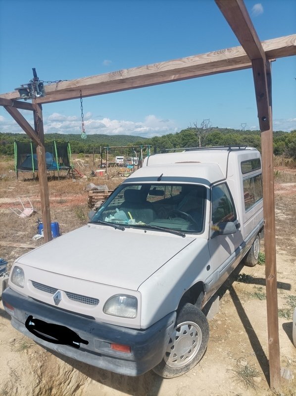

  2. Voilà L'Express et le moteur de l'aygo (enfin l'ancien ...). D'ailleurs la structure est celle qui m'a permis le changement de moteur.
