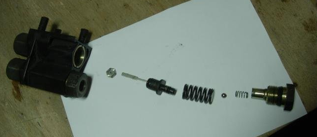

  7. Oui, démonte le et nettoie pièce par pièce. Tu as du voir ça. Après tu seras bon pour remplacer le LDF mais bon ...

  9. Salut ! Je ne sais pas si on peut poser ce répartiteur de frein de seconde génération sur une phase 1. Cependant tu peux en trouver d'occasion.

  15. On en est pas là. Faut avancer.

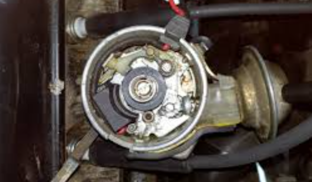

  16. Le cache poussière probablement. Prends une photo de l'allumeur ouvert que je vois ça.
  17. D'accord. Tu peux faire le réglage des rupteurs, c'est toujours ça. Il y a un tutoriel sur le forum pour ça.
  18. Les rupteurs on verra ça après. T'as testé ?
