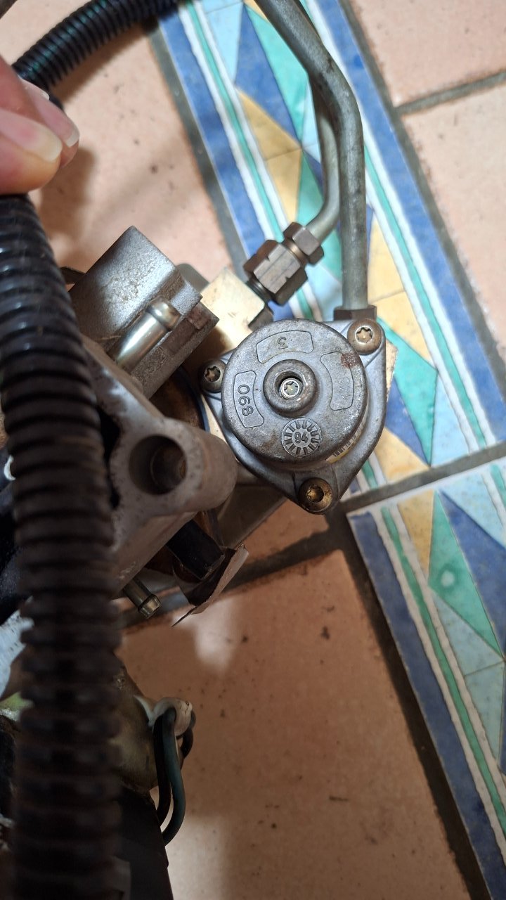

  9. Voilà à quoi ressemble le mien de régulateur de pression d'essence on voit bien que le bouchon est parti

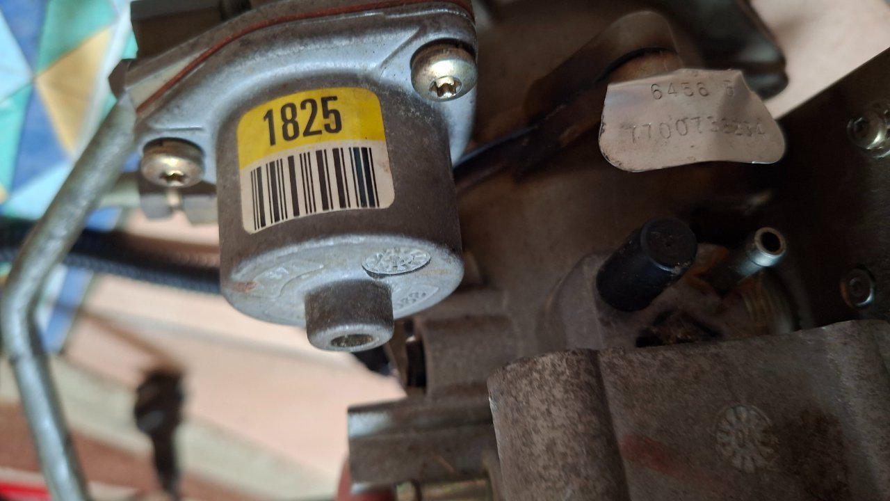

  11. Oui il y a un régulateur de pression d'essence réglable mais il me semble plutôt que c'est une vis cachée par un bouchon en plastique. Je vais voir sur mon bloc d'injection déposé je vais essayer de faire une photo.
