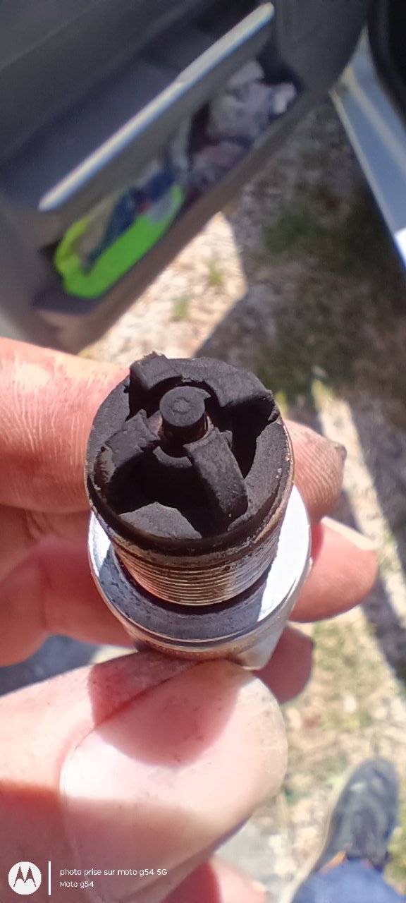

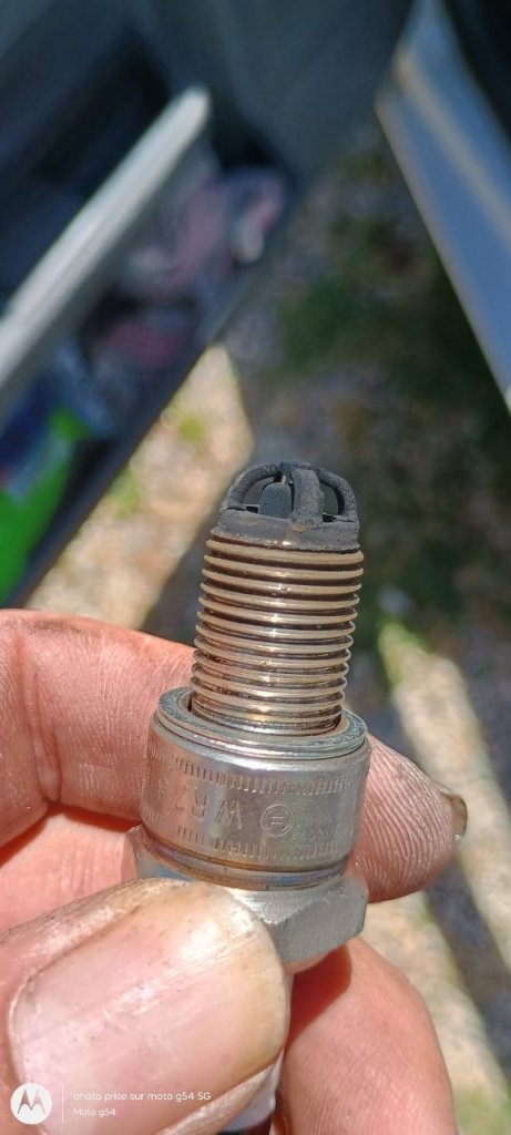

Aujourd'hui je me suis un peu attardé dessus. Résultats : Je précise que les bougies n'ont même pas 500km et elles sont toutes dans le même état.... Dépose des 4 et nettoyage de ces derniers j'ai été rouler 15km pas de soucis..... Après 15km redépose des bougies et les électrodes sont propres j'ai l'impression que la suie sur la base de la bougie vient de la chambre de combustion qui doit être pleine de suie. Je vais essayer de la prendre ce soir on verra bien. -

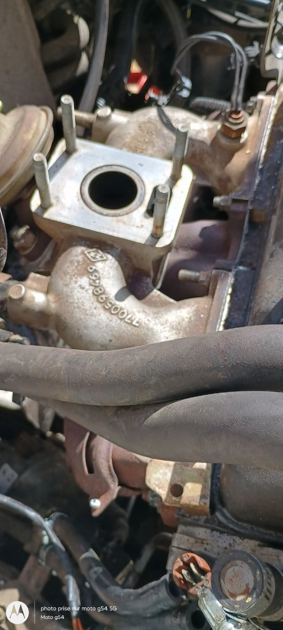

Voilà où j'en suis. Pour l'instant collecteurs montés tous les goujons serrés et vérifiés. J'ai retenté le joint collecteurs Corteco il a l'air plus solide que le Payen on verra bien. Il me reste tout l'ensemble démarreur et échappement ainsi que le mono point avec son nouveau joint à monter. Au passage l'état du joint de mono point de l'ancien bloc d'injection. -

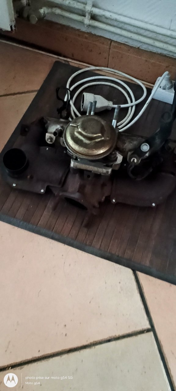

Joints mono point EGR et inter collecteurs faits je suis en train de monter la bête. J'avais fait des photos lors de la dépose du mono point sur la voiture et qu'est-ce qu'on voit ? De l'essence plein le collecteur d'admission donc preuve irréfutable de l'extrême richesse du mélange (pourtant j'avais juste démarré le moteur pour mettre la voiture sur rampes. Voici les photos de la dépose de l'ensemble j'avais mis 1H30 à tout déposer Verdict toute à l'heure quand j'aurai tout remonté -
