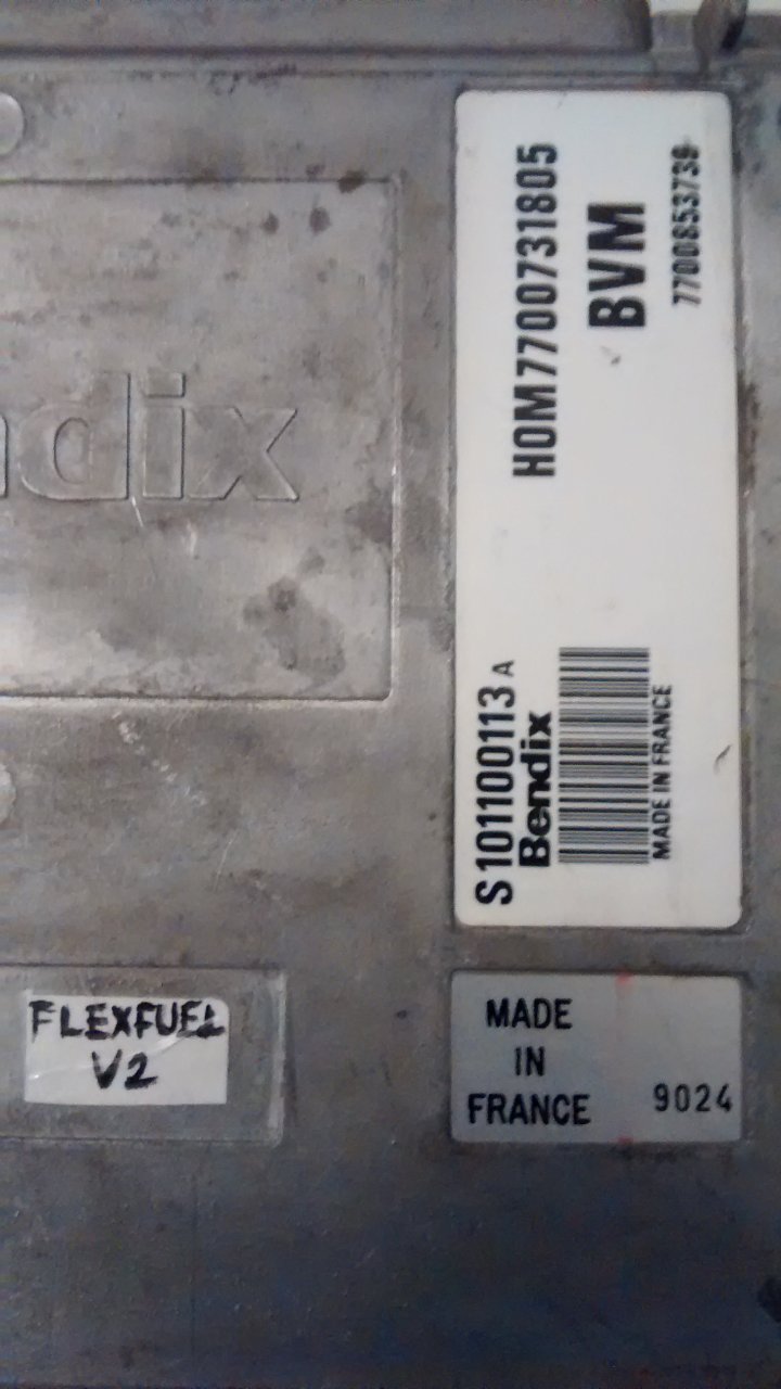

  7. Salut à tout le monde, Ma Super 5 Gt Turbo (injection) tourne à 100 % avec bioéthanol E85. J'ai réglé la cartographie principale en fonction de ce carburant. Et, j'en ai profité pour augmenter l'avance sans craindre le cliquetis ! Donc, en bi-carto E85 ou SP 95E10 (en cas d'urgence). Excellent rendement en pleine charge☢️ Consommation mixte moyenne 10 litres/100 kms Augmentation de consommation moyenne en E10 à 2.3 litres/100 kms Le bilan est super positif aprés 1500 kms parcourus au superéthanol Un bon enrichissement est nécessaire pour E85, surtout pour la pleine charge. En ce qui concerne la mise au point avec le E10, il y a peu à faire. Un simple réajustement de l'enrichissement global (facteur d'échelle) est utile. ECU FLEXFUEL Version 2, sur base Fenix 1B BENDIX re-cartographié !!!!!
  8. Salut à tout le monde, Ma Super 5 Gt Turbo (injection) tourne à 100 % avec bioéthanol E85. J'ai réglé la cartographie principale en fonction de ce carburant. Et, j'en ai profité pour augmenter l'avance sans craindre le cliquetis 😎 Donc, en bi-carto E85 ou SP 95E10. Excellent rendement en pleine charge ++ Consommation en parcours mixte (semi-urbain) pour bioéthanol E85 avec une moyenne à 9.1 litres/100 kms. L'augmentation de consommation est d'environ 20 %. Mais, cela reste économique vu le prix à la pompe (0,639 €/litre) vers chez moi ! En ce moment, je règle pour SP 95E10, avec un essai de 200 kms. La mise au point est en excellente voie pour les 2 carburants. J'ai prévu pour le SP 95E10, car on ne trouve pas de bioéthanol E85 partout 😉
