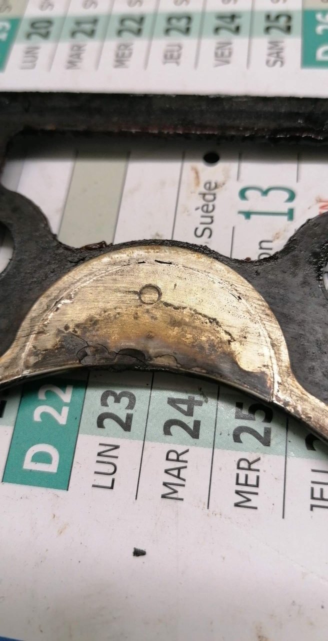

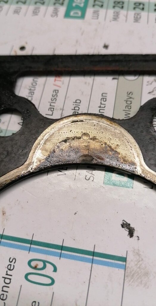

2,363 profile views

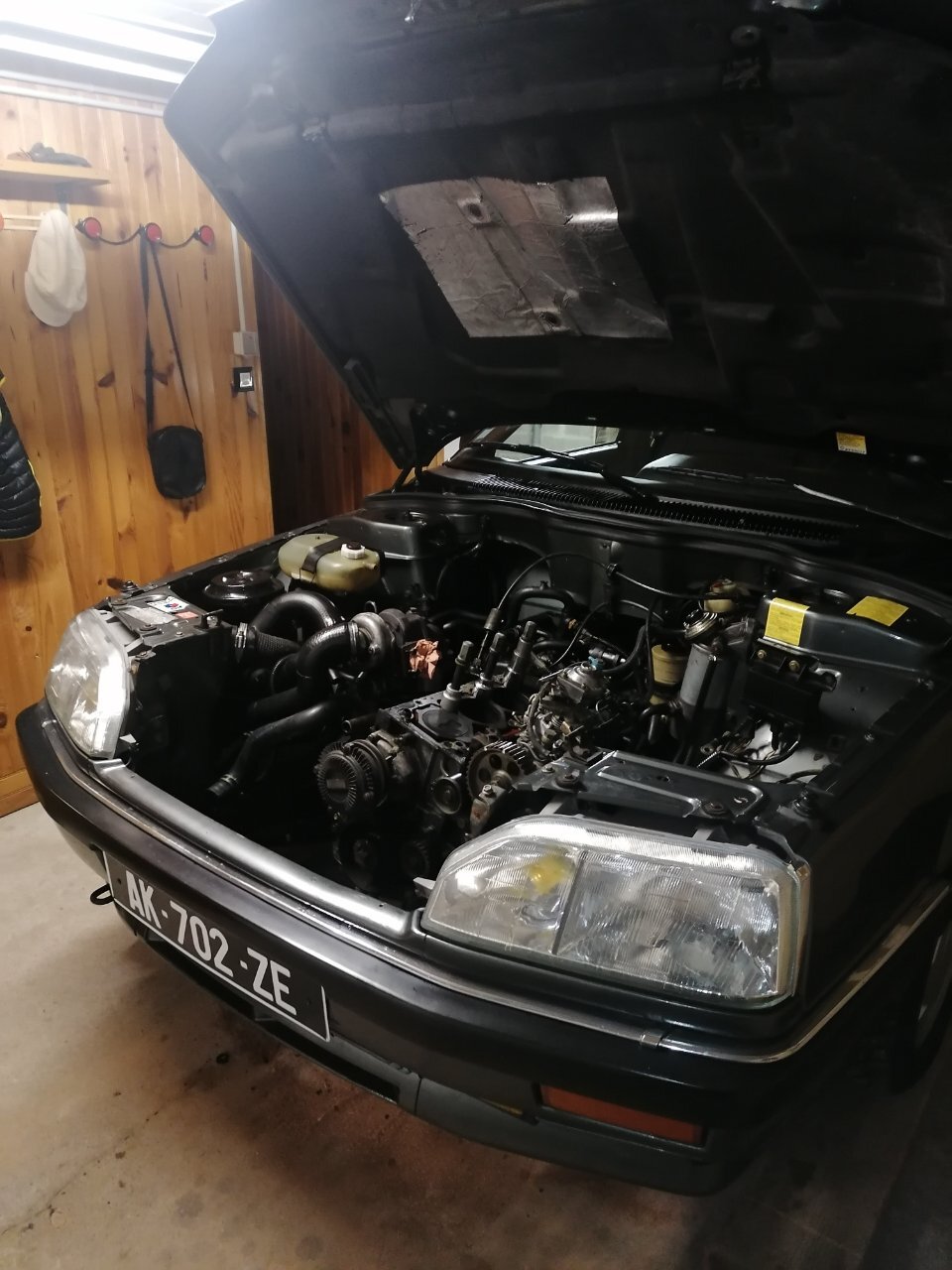

  7. Le bloc j'en ai aucune idée, mais la boîte, mon dos en a un mauvais souvenir ! 😅 Sinon la vieille chouette tourne toujours bien, j'ai fais un léger appoint de LDR ce matin à froid ( normal !), mais c'est tout ! Ehh oui Greta, j'ai le regret de t'annoncer que 1- ma 25 n'a pas dit son dernier mot. 2- ma 25 quoique tu fasses , n'a pas dit son dernier mot !! 🤣

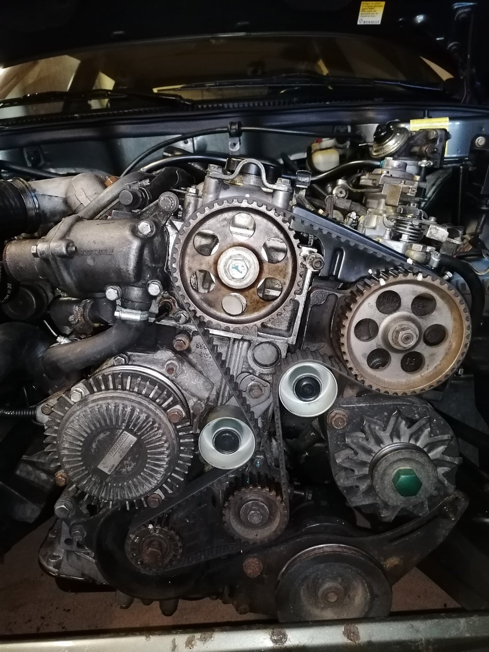

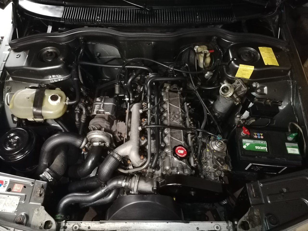

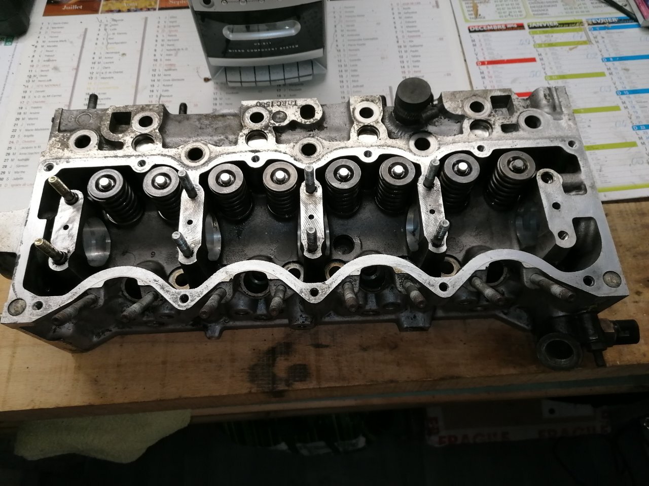

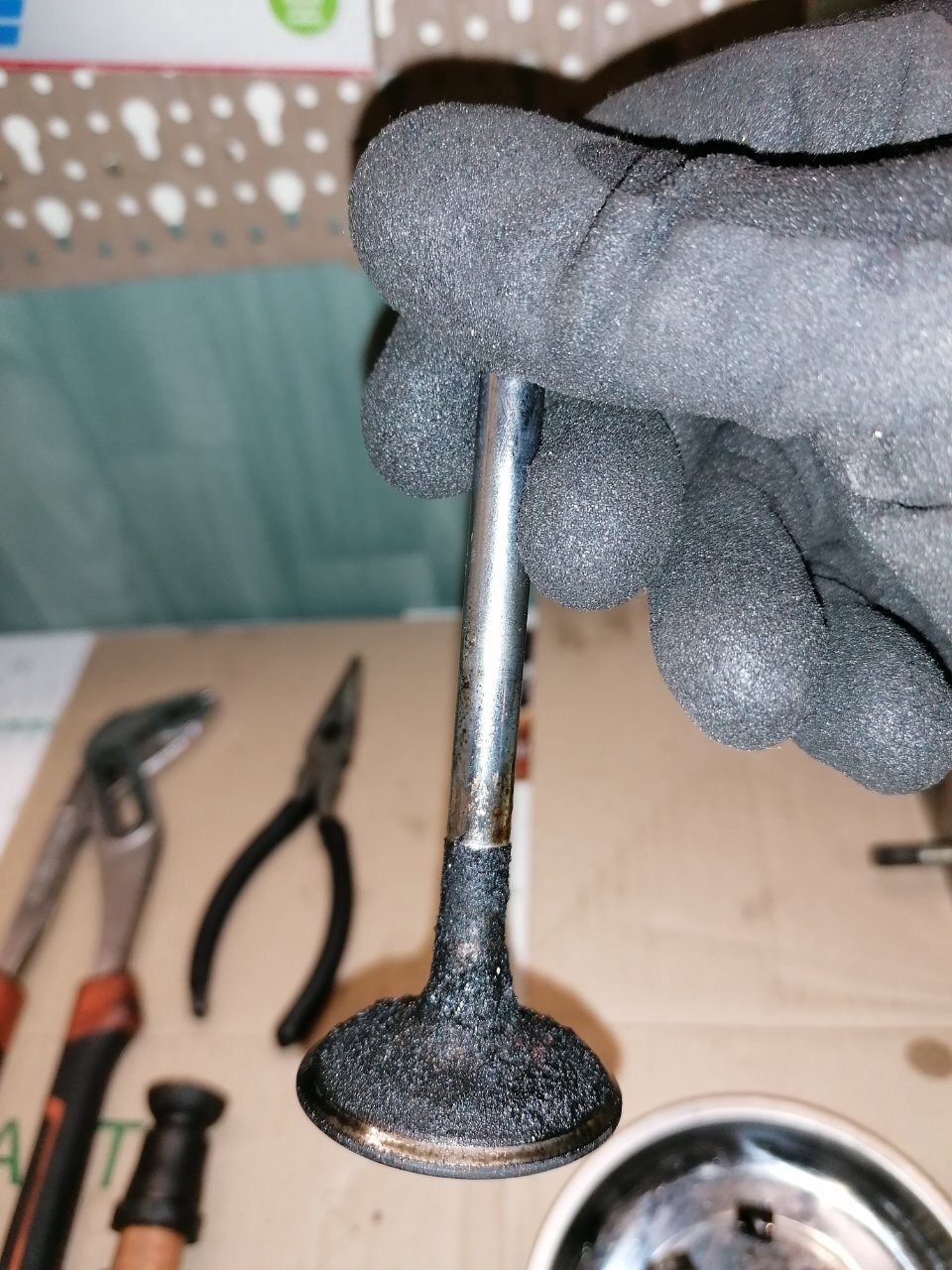

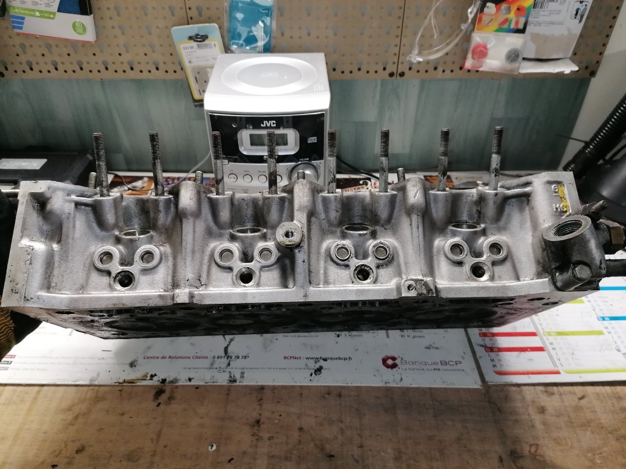

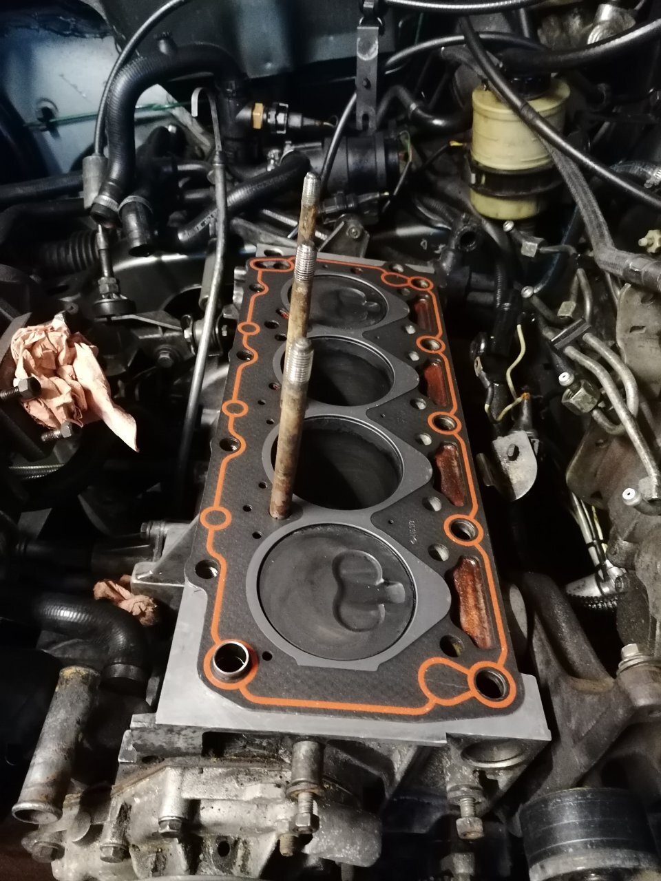

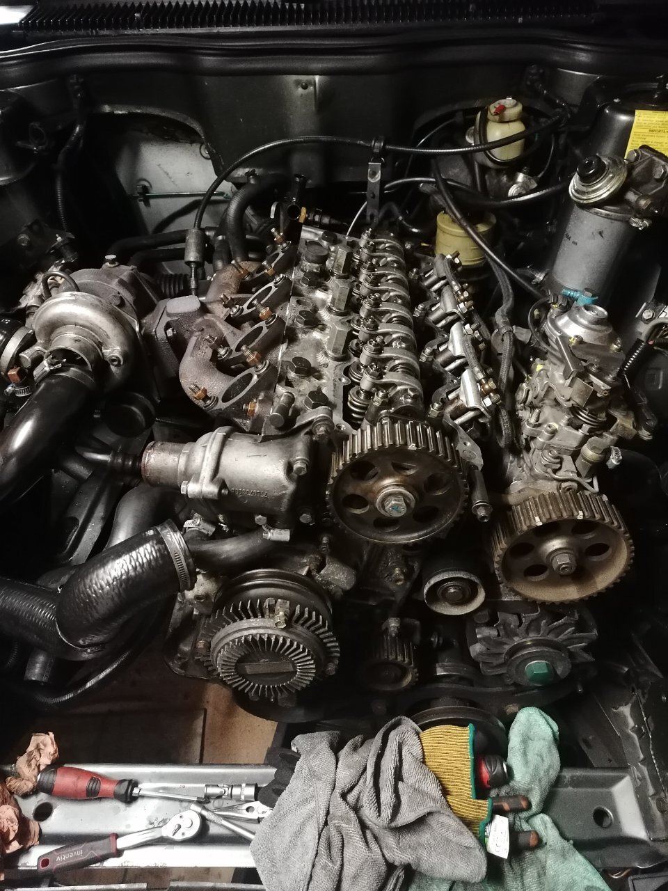

  9. Salut à tous ! 😉 Suite du reportage, sur le remplacement culasse et joint de culasse sur la vieille ! 😅 Nettoyage et rodage des soupapes ! Puis test d'étanchéité bien sûr ! Les joints de queue de soupapes ont été remplacés eux aussi, ainsi que le joint spy d'arbre à cames. Par contre j'ai remis mon ancien arbre, parce que moins usé que l'autre. On nettoie le plan de joint sur le bloc moteur. On recampe le nouveau joint. J'ai gardé la même épaisseur de joint, parce que Premièrement, j'ai bridé mes chemises et deuxièmement, j'ai absolument pas touché à la poulie de vilebrequin. Donc rien n'a bougé. Et j'ai fais décoller la culasse en latéral, avant de la soulever. Ensuite mise en place de la culasse. Et là les gars, étant handicapé du dos... Le serrage au couple et angulaire, m'ont fait traiter !! 👀 Puis mise en place de tout le reste. Avec des joints de collecteurs neufs bien entendu. Puis vient le montage de la distribution. Et une fois cela fait, réglage des culbuteurs. Puis... Petit à petit l'heure s'aggrave. Je vois que j'ai fini de remonter toute la mécanique. Il ne me reste plus qu'à mettre en LDR, purger et.... Démarrer ! Premier coup de clé. Étant anxieux de base, je ne vous dis pas mon état de stress. Premier coup de clé sans préchauffage, histoire de la mettre en huile. Ensuite second coup de clé en prechauffant.... Et la ça part ! Et bien même ! Moteur nettement plus silencieux, c'est flagrant. Qui ne fume plus, alors ça c'est encore plus flagrant ! Je la laisse 1 heure tourner au ralenti, puis va faire un tour avec. Essai concluant. J'ai du chauffage, la voiture roule comme avant, mais sans surpression maintenant ! C'est donc parti pour de nouvelles aventures ! 😎

  11. Voici la nouvelle culasse. Me reste à déposer les soupapes, et puis voir pour une épreuve et surfaçage. Ça coûte combien à peu près une épreuve ? 🤔 Je dirais bien 100 euros nan ?

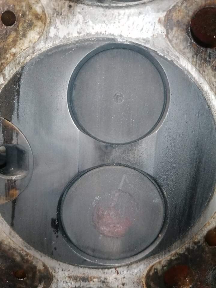

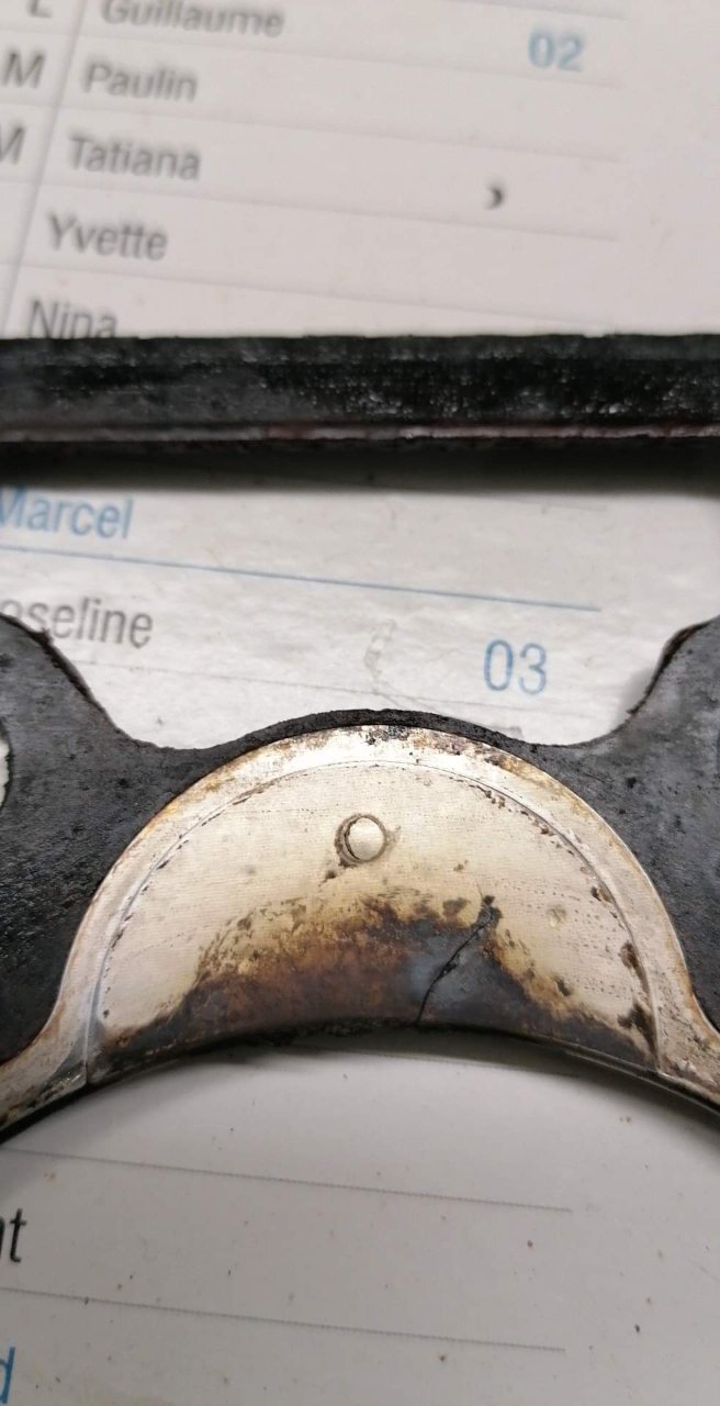

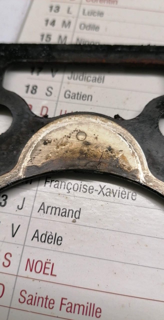

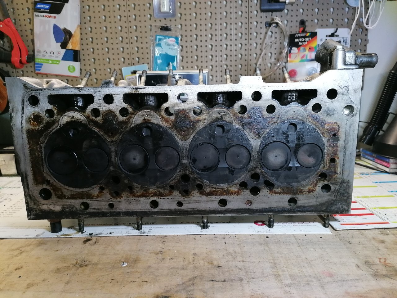

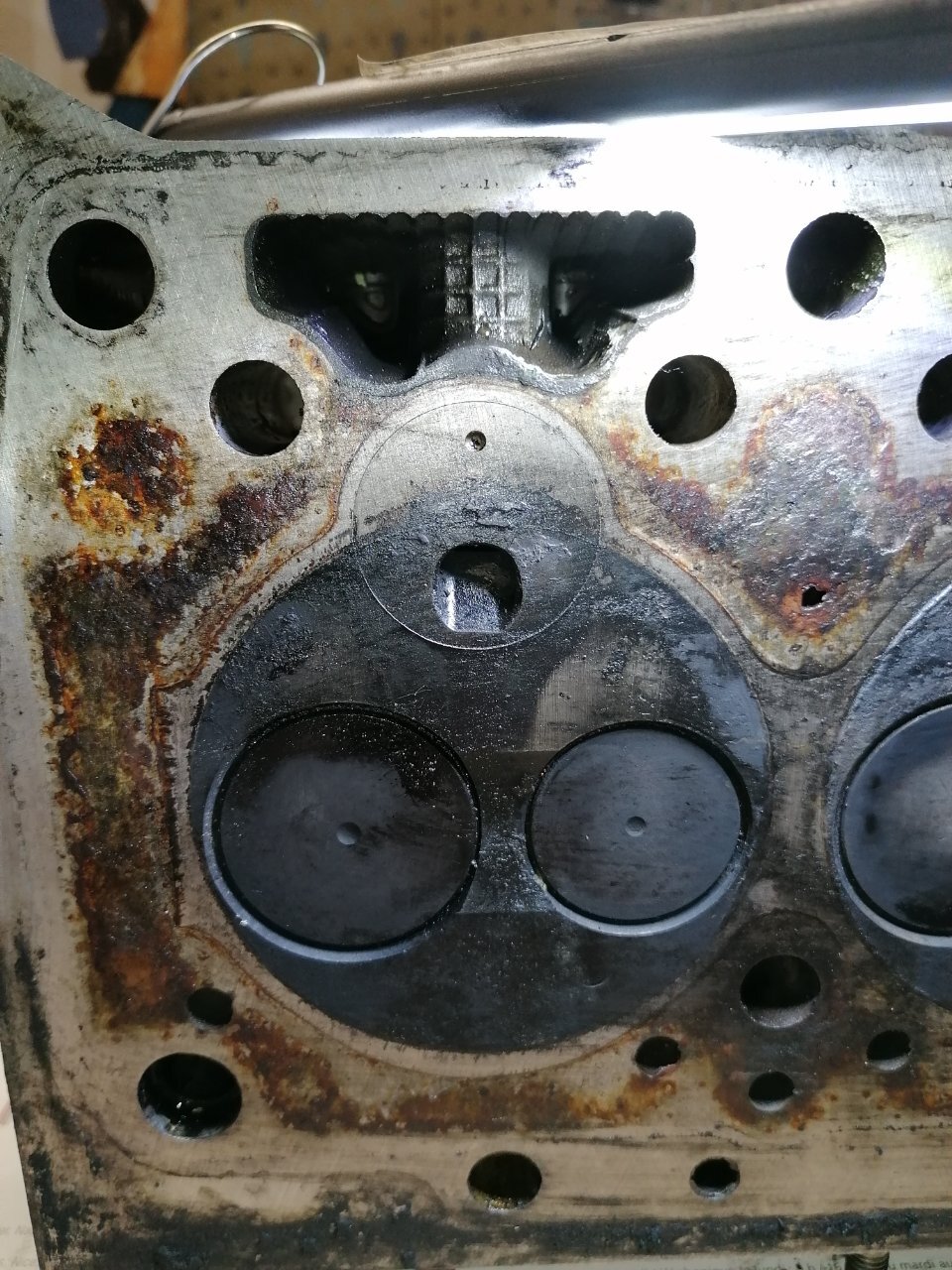

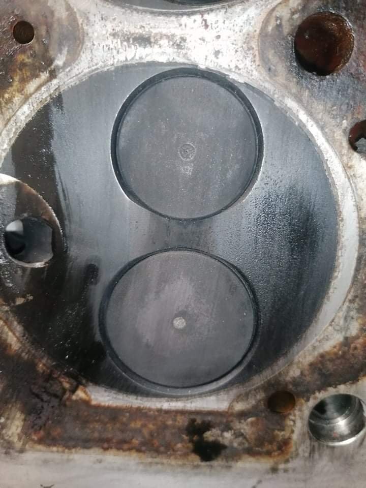

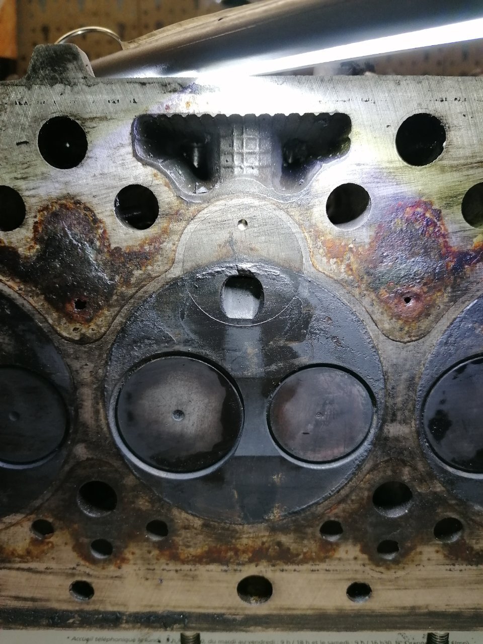

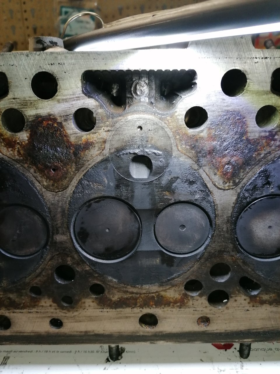

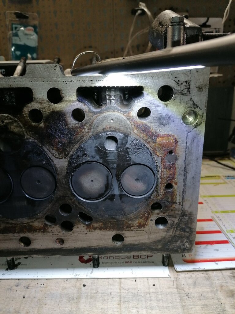

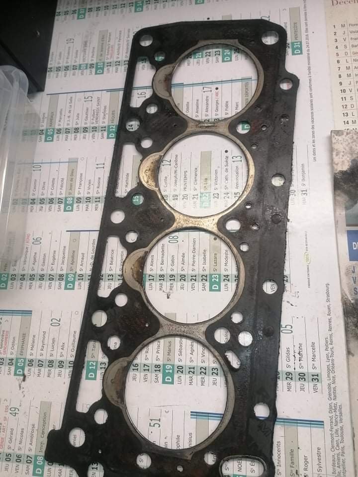

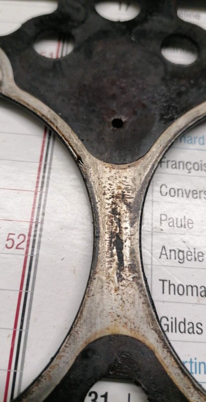

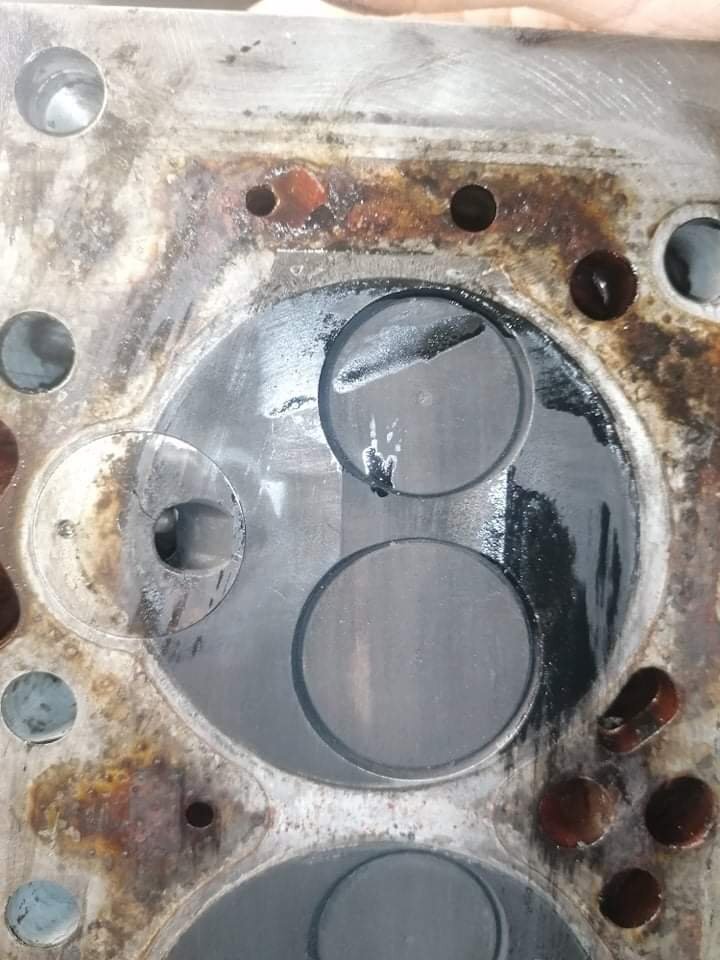

  12. J'en ai sur deux cylindres ! Plus les pré chambres explosées !
  13. Regardes au niveau des pré chambres 👀😅 Je m'embête même pas à la contrôler ! La voiture a surchauffée à mort. J'ai roulé sans eau 4 bornes. La culasse est fendue entre les soupapes. Et doit être bien tordue. Parce que j'ai essayé de contrôler la planéité. J'ai pris une règle métal et un jeu de cales. Le maximum autorisé c'est 0.05. Je passe par endroits une cale de 0.15 👀 Donc j'en ai acheté une d'occasion en bien meilleur état. Demain elle part à l'épreuve.
