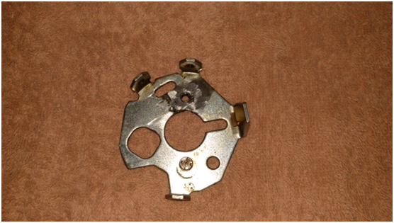

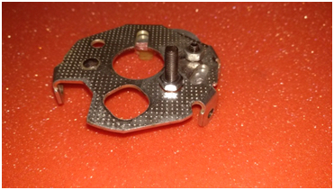

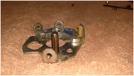

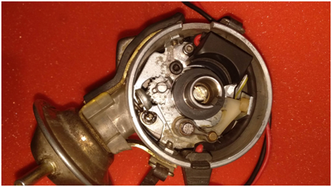

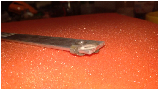

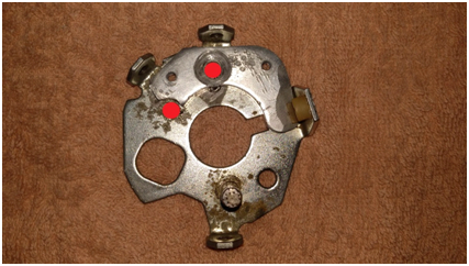

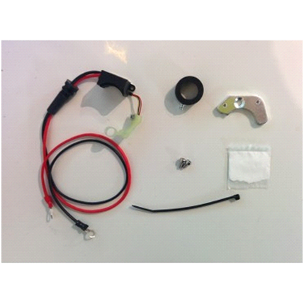

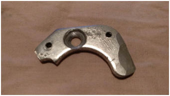

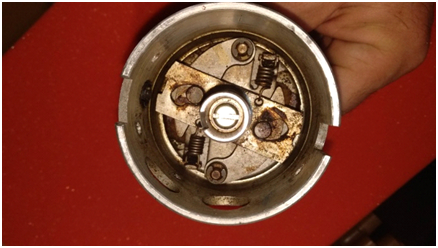

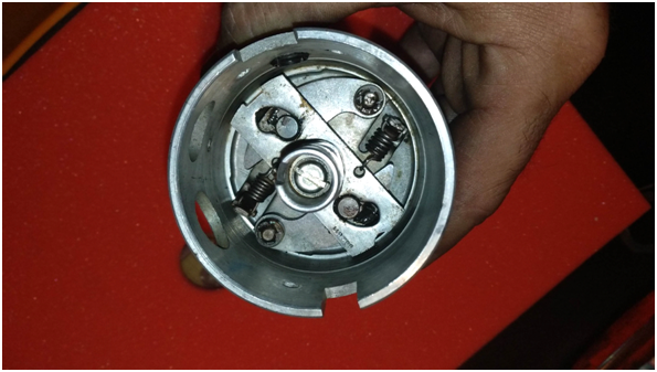

  16. Allumage Électronique Renault Super 5 Modification Platine Allumeur Pour https://www.forum-super5.fr/ Par LudoTITANIUM 1/ Faire un repaire sur la rondelle crantée de l’axe de la dépression avec une pointe. 2/ Vous pouvez tout dévisser pour sortir la platine dans l’allumeur. 3/Limez la pièce en aluminium du kit, pour quelle puisse se glissé sous le guide en plastique de la platine de l’allumeur. 4/Mettre la platine en place et faire les 2 trous. 5/ Mettre les boulons M4 avec du frein filet. Puis sciez les vises à raz des écrous. NB : Soudez les 2 écrous si possible. 6/Percez le passe câble et ajouté 8.5cm environ de gaine thermo. Ne pas oublié de mettre la pâte thermique sous le boitier noir. 7/ Rondelle crantée *mettre une pièce métal au milieu de la rondelle crantée pour pouvoir serré avec l’étau et la coupée. 8/ Profitez pour nettoyé le corps de l’allumeur et de mettre un peu de graisse (pas beaucoup). 9/ Revissez tout le Tutti ! Dans le corps de l’allumeur. Remettre la rondelle crantée au même cran. Ne pas remonté le condo. Il ne servira plus. Mettre la bague sur la came et le doigt de l’allumeur. Rallongez les fils de l’allumeur, mettre des cosses. Fil ROUGE sur le + de la bobine. Fil NOIR sur le – de la bobine. Déconnecter le module Transistorisé (GCARTIER) et mettre un pontage :

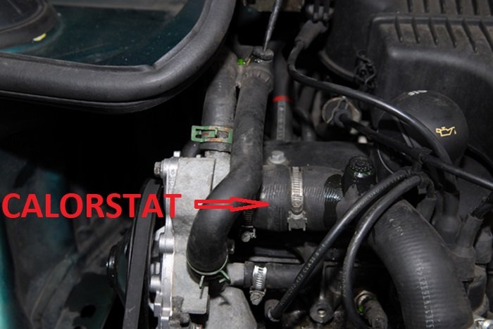

  19. normalement quand tu vidange tu doit en profité pour sortir le vase d’expansion et le nettoyé et aussi contrôlé le CALORSTAT mettre le calorstat dans une casserole d'eau très chaude et tu regarde si il s'ouvre le Calorstat et dans la durite
