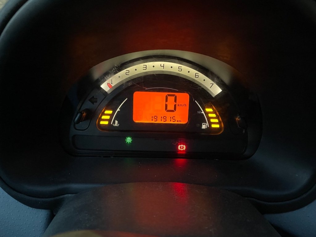

  15. Sinon , petite modification... Avant Après C'est quand même mieux, avec le compte tours blanc ...je supporté plus le orange dont on ne voyait pas correctement l'aiguille du compte tours... Le plus rigolo c'est que sur C3 phase 1 , il se sont amusés à faire 3 compteur différents 😅 Année 2002 = compte tours orange.. Année 2004 = compte tours blanc Année 2005 = compte tours blanc .. mais logo température et essence devenu orange 😅
