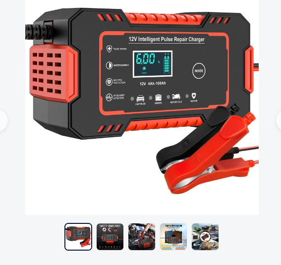

  2. Bonjour à tous,
    J'ai une petite interrogation sur les chargeurs de batteries ; est ce que tous les chargeurs se vantant d'être électroniques peuvent être considérés comme faisant du maintien de charge ?
    J'en ai acheté un en ligne sur un site internet très connu. Il était mentionné dans la description qu'il avait l fonction maintien de charge mais lorsque je lis la notice, il est écrit (en francais assez peu correct d'ailleurs) qu'il faut débrancher une fois la charge max atteinte ?
    Est-ce que selon vous je peux utiliser ce chargeur pour faire du maintien de charge ou est ce qu'il vaut mieux que je le renvoie de la ou il vient et que j'investisse dans meilleure qualité ?
    D'ailleurs, si vous avez des conseils de produits je suis preneur...
    Merci

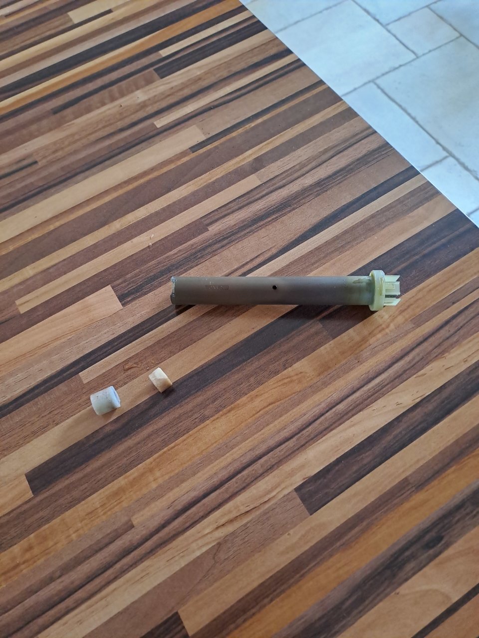

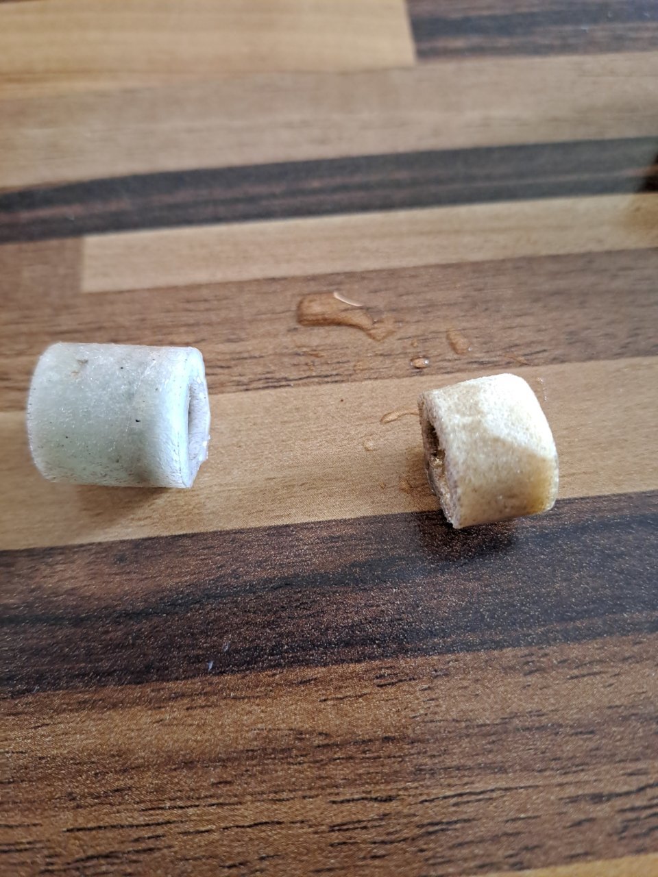

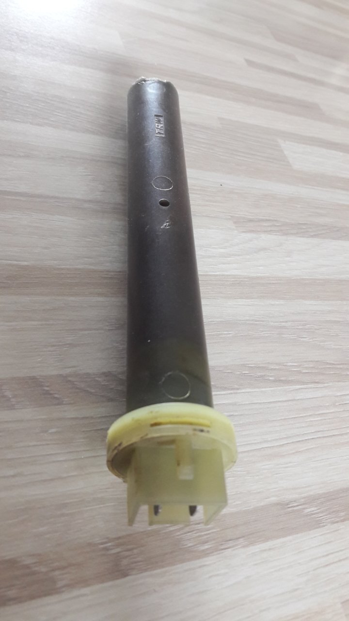

  5. il y a 6 minutes, CliC a dit :
    Avec quoi tu l as nettoyer ? Je dois faire pareil
    et il se démonte ?
    Je l'avais tout simplement gratté avec du papier à poncer assez fin ; c'est l'anneau métallique qui était dans le flotteur qui était tout plein de dépôt et de corrosion.
    Dans l'absolu non, il se démonte pas. Il te faut faire céder la pastille qui se trouve au bas de la sonde et ensuite la recoller. Perso c'est  la 3ème fois que je l'ouvre.
    Après, tu auras certainement le même problème que moi, à savoir le flotteur qui reste au fond. Cette pièce existe principalement sur R25 et tous les possesseurs sont confrontés au même problème ; beaucoup se contentent à priori de débrancher la sonde car elle n'existe à priori plus en neuf.
    Je ne sais pas si ma réparation sera pérenne , je n'exclue pas que le liquide lave glace attaque le liège synthétique du bouchon. A voir... Au pire je le ré ouvrirai une 4ème fois 😀
  6. J'avais réparé ma sonde de niveau lave glace mais le mal est vite revenu... J'en avais marre de voir ce voyant en permanence allumé.
    Du coup re démontage de la sonde et il s'avère que ce coup-ci c'est le flotteur qui ne... flottait plus. Maladie à priori chronique de cette pièce.
    J'ai donc réduit la taille de mon flotteur que j'ai coupé au raz de l'aimant et j'ai recréé le bout que j'avais enlevé avec un bouchon en liège synthétique que j'ai inséré sous la sonde originelle. Je me suis amusé une petite heure au tour histoire d'obtenir la pièce qui convienne et oh magie... le flotteur flotte à nouveau et le voyant est éteint 😀.

  14. Mon voyant de niveau lave glace restait allumé. Du coup, démontage de la sonde aujourd'hui et il s'avère que c'était le flotteur qui n'était plus libre ; l'oxydation de l'anneau métallique l'empêchait de remonter.
    Nettoyage, remontage et ça fonctionne.

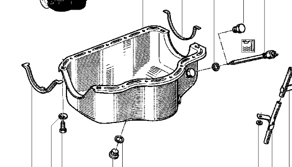

  17. Bonjour à tous,
    Aujourd'hui j'ai démonté mon carter d'huile car ça suintait et je n'aime pas les fuites 😁
    Je ne vais pas le remonter de suite car je n'ai pas commandé les pièces. A ce sujet justement, dialogys ne donne la référence que des deux joints latéraux ; le joint principal étant à faire avec de la pate à joint.
    Est-ce que quelqu'un a déjà testé des joints caoutchouc qui sont référencés par certains vendeurs sur le net ?(Cf. photo jointe) Si oui, est ce que ça s'adapte bien ?
    Merci de vos retours.
