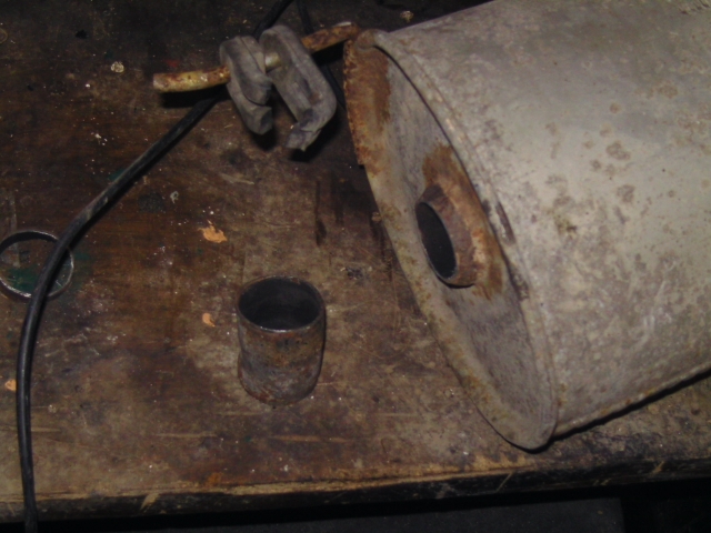

3 - A partir du silencieux à jeter, scier la partie qui sert à joindre à l'intermédiaire.
Image IPB

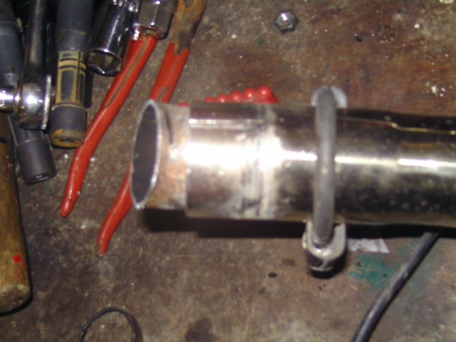

5 - Ressortir la pièce du silencieux à la pince multiprise. Si ca force c'est bon signe. Présenter ensuite la pièce sous la voiture, vous devriez obtenir ca
Image IPB
Les opérations 4 et 5 permettent de savoir s'il faut encore bosser sur la pièce ou pas.

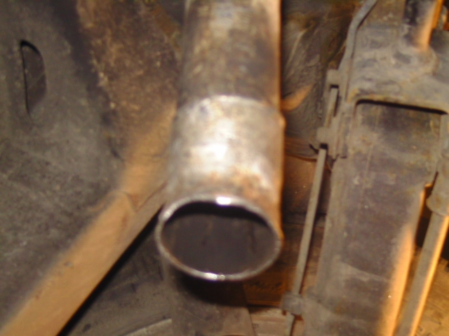

7 - Dremeler le bout de la ligne en biais et poncer sur plusieurs centimètres pour que ca glisse mieux. Présenter le silencieux équipé à la ligne Cléon et enfoncer le tout. Idéalement il faut l'enfoncer jusqu'à la collerette.
Image IPB
Encore une fois, si ca force c'est une bonne chose.
