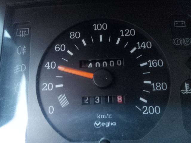

140 000 km!
Image IPB
Un événement à immortaliser, ça devient rare qu'elle franchisse des dizaines de milliers de km :D
Image IPB
Et elle roule toujours aussi bien! Prêtée à mon père, en attendant que la Lag roule... Elle au moins elle remplit son rôle! Juste les lève vitres AV qui collent...
