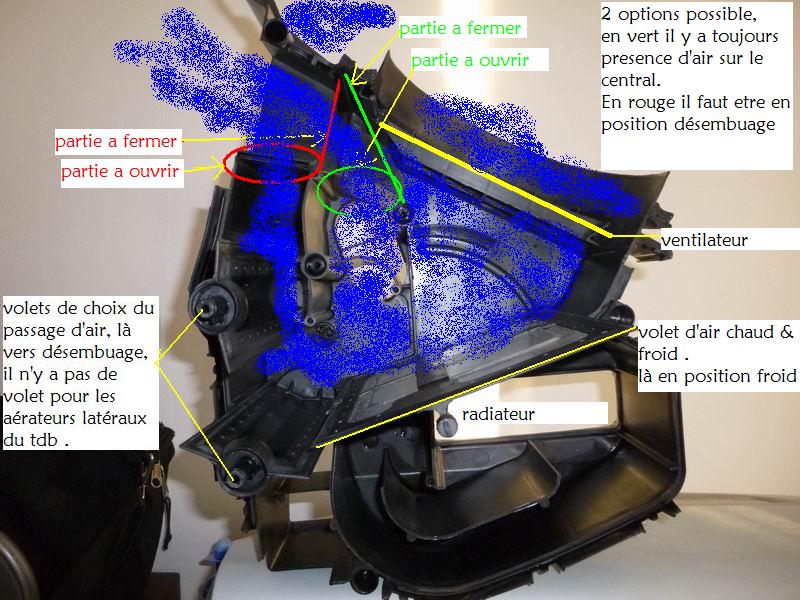

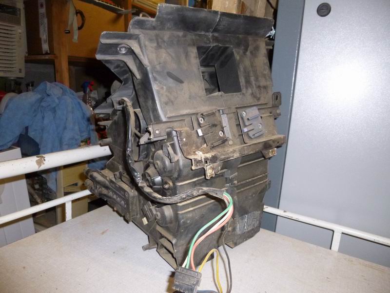

Voici un bloc de chauffage standard, avec son trou pour l’aérateur central .
Image IPB

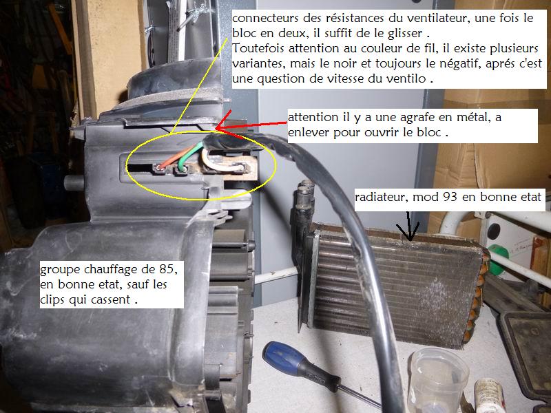

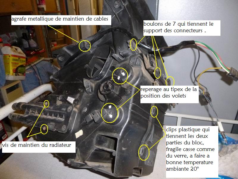

Débutons l'ouverture de cette boite de plastique .
Image IPB
Image IPB
Image IPB
Bon jusqu'à là ça va, vous suivez ? :D

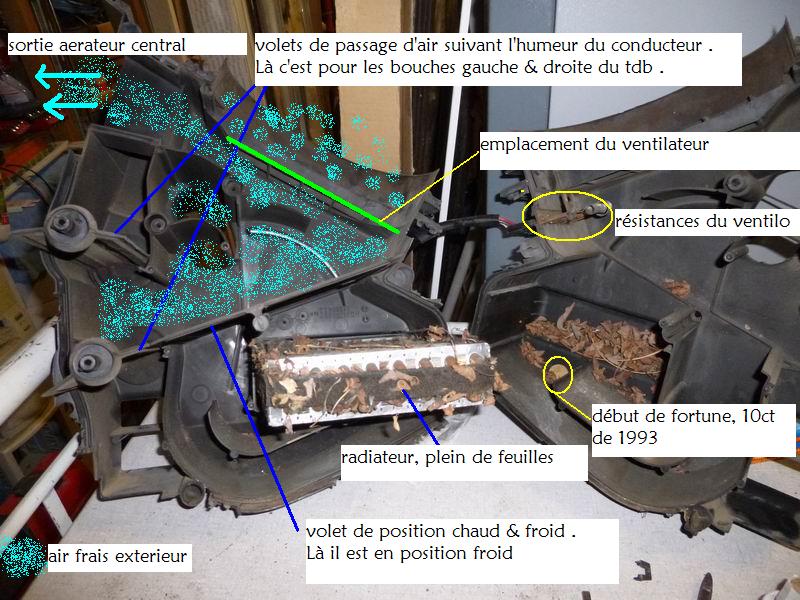

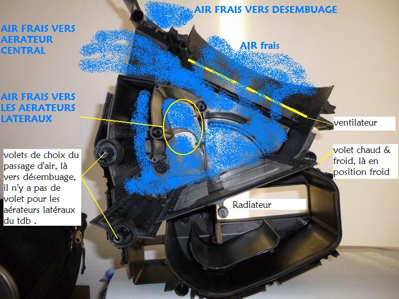

Après analyse du fonctionnement, il y a deux possibilités de faire une modification afin d'avoir du chaud ou froid, sur la bouche central .
Alors que ce passe t'il en temps normal .

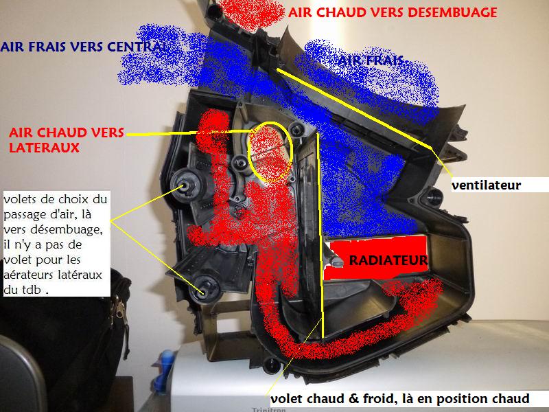

Image IPB
Image IPB
C'est beau hein ! :laugh:
Alors représenté en rouge la 1er option, attention ne fonctionne que si vous etes en désembuage, facile a réaliser .
En vert option 2, fonctionne tout le temps, un poil plus dur a réaliser .
Image IPB
Bon ok pour le frais çà ne change pas grand chose certes . :ange:

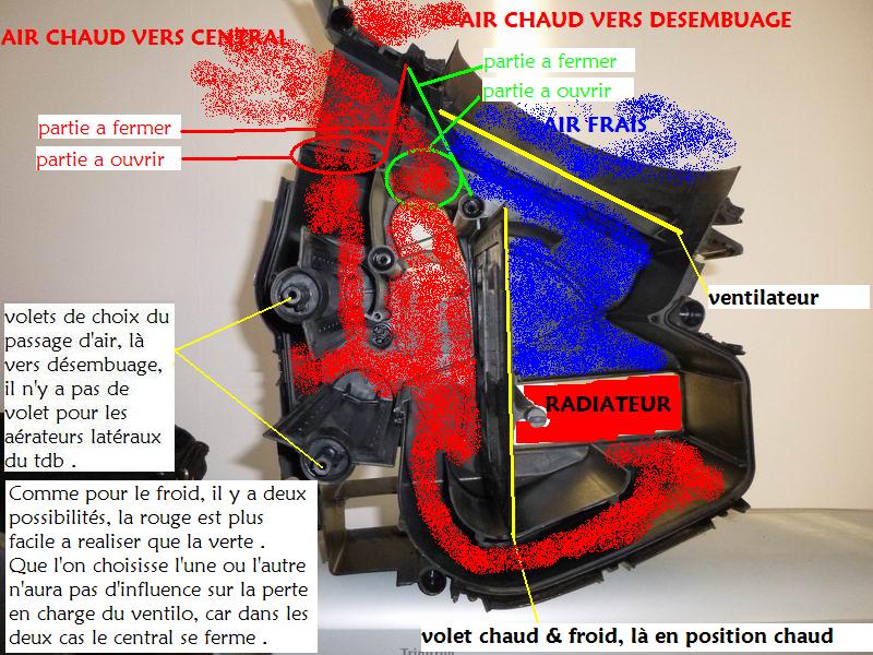

Mais pour le chaud :wub:
Image IPB
Voila, pour les aventureux de la modif, le mien est en cour .

Ce n'est pas encore un tuto, c'est visiblement une "analyse" pour tenter de resoudre un problème... Ce sera un tuto lorsqu'on saura comment faire concrètement ce qui est proposé dans les deux dernières photos (si j'ai bien suivi ?).
En tout cas bravo ! Au moins déjà on sait comment c'est fichu dedans ! :)
Effectivement ce tuto n'est pas abouti, je vais opter pour la 2 em option, donc bientôt la suite en images . ;)
