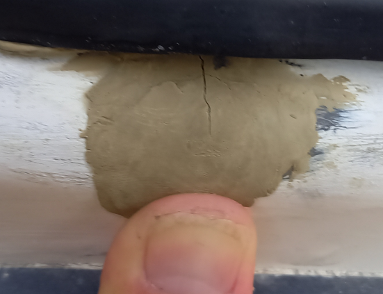

J'ai découvert des points de rouille perforants bas de porte droit et dans le compartiment batterie. Petit ponçage + destructeur de rouille et mastic armé. J'ai appliqué ce dernier à la main (c'est plus précis) en maculant mes doigts avec du produit vaisselle pour ne pas que ça colle. ;)
