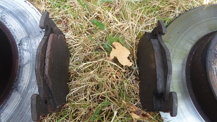

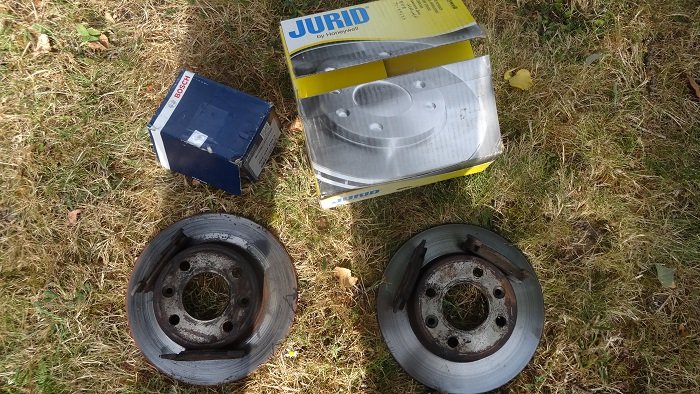

Aujourd'hui changement de mes disques et de mes plaquettes. En faisant faire mon parallélisme, le "gars" m'avait prévenu.
Et que constate je ?
L'usure est très différente en défaveur de la droite.
Sur les photos, c'est inversé plaquettes et disque sur la gauche sont montés à droite ...

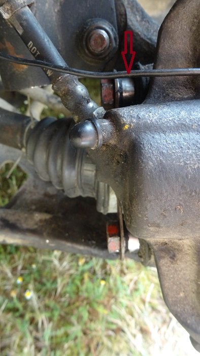

Je regarde l'étrier fautif : est il grippé ?
En tout cas je constate que les "pistons" où se fixe l'étrier ressortent vraiment.
Que dois je faire ? Il est foutu ?
Merci !!!

Le soufflet saute souvent; il faut vérifier que tu n’ai pas de jeu dans le guidage de l’etrier.

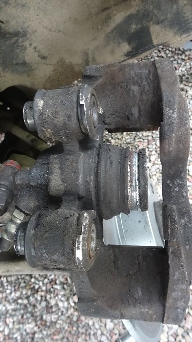

Je crois comprendre.
Ce que je prenais pour un recul important des pistons qui fixent les deux vis c'est le fait que les soufflets se sont enlevés me laissant cette impression.
J'ai fait fonctionner le piston de l'étrier à vide :
Et il avance normalement pas de grippage ! Aurait-il du mal à avancer avec les plaquettes ?

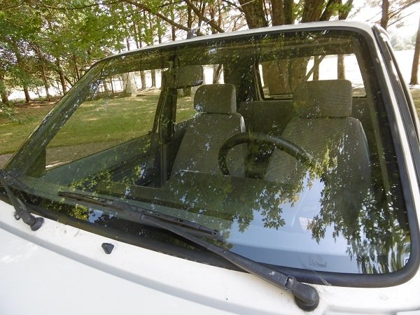

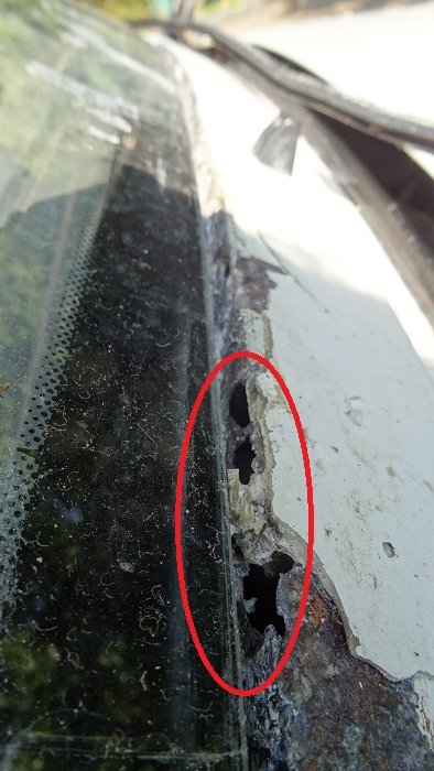

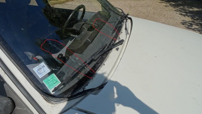

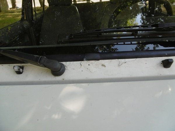

Le temps était venu pour ma Sup' de passer son CT en août avec les nouvelles réglementations. Depuis bien des années j'avais un pare brise fêlé en de nombreux points mais pas dans le champs de vision défini et pas de fissures assez longues. Le PB brisé n'est pas un problème. Le vrai c'est la baie qui n'est pas fraîche et vous savez ce que cela sous entend.
Pour rappel
Depuis j'avais tenté de limiter la casse en enlevant les points de rouille, empreignant la baie de destructeur de rouille, appliquant du mastic. Je souhaitais freiner les effets.
Ce vendredi 24 août le contrôleur me dit : "Désolé".
Alors maintenant ? Les entreprises contactées il y a des années me disaient qu'ils ne prendraient pas le risque de casser la carrosserie et c'est un pb bien connu. Ensuite si je passe chez un carrossier la note risque d'être très lourde même si je démonte le TDB, les ailes et je fournis la baie saine (Fv²A ?).
Ça sent la fin.
Je tente : sorti du CT je vais chez Carglass, ils sont sceptiques, me rappellent les risques mais il faut que je sache si ça passe de toute façon dans deux mois la voiture n'est plus autorisée à rouler. Banco : je change mon contrat d'assurances (assuré bris de glace soit 39 centimes de plus par mois) et j'appelle Carglass. RDV le mardi 28/08 à domicile. Si le PB casse la carrosserie autant qu'elle soit chez mes parents : on la rentre dans l'abri et ... KO final ?
Résultat
Et bien c'est passé !!  Un pare brise et son joint tout neuf. Génial !!
J'ai bien conscience que le problème de la rouille n'est pas effacé mais j'ai pensé à l'instant présent : la liberté que m'offre la Sup', le soin que je tente de lui apporter à la hauteur de mes possibilités et l'affection que je lui porte. Mon CT va être validé.
Je tente de joindre l'intervenant de chez Carglass. Il a vu la réalité mais pas moyen en ce moment.
A vos remarques !

C’est quoi que tu avais en contre visite?
Le pare-brise ou la corrosion?
Lien vers le commentaire
Partager sur d’autres sites
C'était les fissures sur le PB. Le contrôleur avait mis ça dans la case "défauts majeures" alors qu'il m'a dit que ça pouvait entrer dans "critiques" avec immobilisation du véhicule. J'en avais un second concernant le réglage d'un feu de croisement.

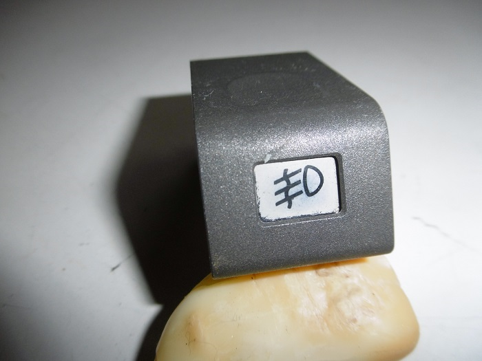

Bon, ce coup ci je pense avoir tout pour les AB. Voilà le dernier élément
Le bouton des AB avant.  Naïvement je pensais que celui déjà sur le TDB servait pour les deux (merci à Kalagani).
Si certains en veulent un, j'ai une ou deux adresses pour comme moi un bouton d'occasion chez des particuliers.

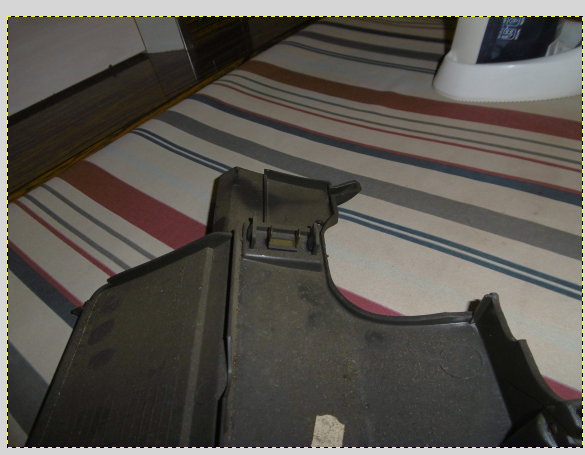

Je suis en train de faire deux trois bidouilles sur ma voiture. Pouvez vous me dire si sous le volant, cette pièce sert de masse ?
Merci !
:D
Comment veux-tu qu'elle serve de masse si elle est en plastique et les quelques bouts métalliques ne sont reliés à aucun truc métallique pour faire masse.
La réponse est donc : Non ! ;)
(Si tu parles du trou bouché, en fait c'est juste un bouchon parce que sur certaines super 5, comme ma GTX, il y a dans ce trou un rhéostat permettant de régler la luminosité de l'éclairage du TDB)

les 2 lamelles métalliques sont un shunt pour les voitures qui n'ont pas le rhéostat. il faut les brancher sinon pas d’éclairage de compteur.
