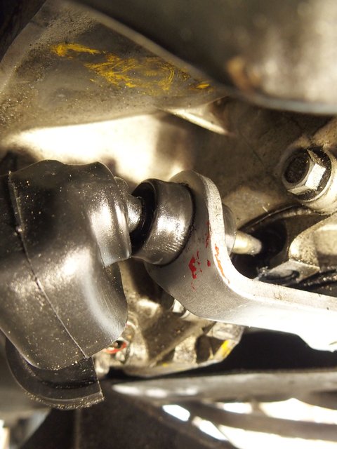

il peut y avoir 2 jeux à ce niveau là :
. au niveau de la jonction : là où la petite tige croise le grand "L" du sélecteur de la boîte il y a une bille en plastique à l'intérieur qui peut se casser ;
. au bout de la petite tige : il y a un cylindre en plastique où se loge la petite rotule en forme de boule au bout de la tige ;
Si l'un des deux (ou les deux) est cassé cela peut provoquer des problèmes liés au changement des vitesses.

perso, j'ai eu aussi des pb de passages de vitesse (sur un moteur de 90000km, pas de 200000km) j'ai d'abord cru que c'était à cause de l'huile,
puis du jeu au niveau de ce que Zorro_X appelle la jonction (pas de jeu au bout de la petite tige) cf ci-dessous avec vidéo

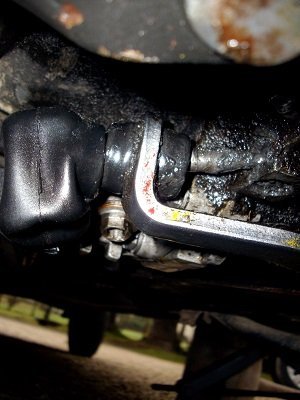

Alors j'ai mieux regardé et constaté un jeu au niveau de la commande sur la boite de vitesse. Comme j'avais la GTR juste à coté (même boite JB5-003), j'ai comparé et là au même endroit pas un poil de jeu!!!
Du coup je n'ai pas fait la vidange de boite et de retour en RP, j'ai regardé en démontant:
je jeu n'est pas directement au niveau de la vis au bout de la tringle du levier mais au niveau de l'oeil de la patte coudée qui prend axe dans la boite.
En attendant la vidéo, voici une photo
2017-09-21-p_814_super5GTL_bielletteBV.jpgle temps que j'écrive et elle est arrivée -> la vidéo du jeu au niveau du caoutchouc sur la pièce coudée

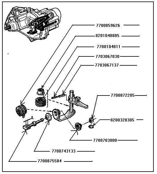

Comme il y a un caoutchouc que je n'ai pas osé enlever, je ne sais comment c'est foutu dessous, mais j'ai l'impression que c'est la boule d'articulation de la biellette (qui s'enfonce à droite dans la boite) qui est usée!
Celle-ci vue pour une GTR mais qui n'existe pas pour GTL sur ce même site!!! Alors que c'est la même boite...
La 7700875584 tout en bas, à moins que ce ne soient les 2 1/2 coquilles (les 2 réfs juste au dessus) qui l'enferment qui soient HS!!!!

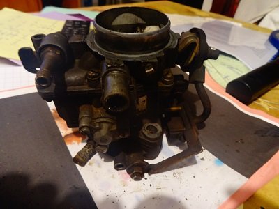

Bonjour les forumistes,
Je suis en voie de me procurer un carburateur d'occasion. Pourriez vous me dire si celui présenté est bien un Solex 32 Dis ?
Merci à vous.

Après si vous me dîtes que c'est un Bis seconde génération, c'est bien aussi ... ;)
Il y a 2 heures, Superchateau a dit :
Merci à vous.
Ca ressemble plus à un 32BIS qu'à un 32DIS, mais il a notamment cette capsule de dépression à l'arrière que je n'ai jamais vu sur un 32BIS. Ca a donc l'air d'être un modèle différent...
Il y a 11 heures, Superchateau a dit :
Oui, c'est bien un Solex 32 Bis.
Info obtenue par le vendeur?
Mais quelle réf ce 32BIS car il y en a une floppée (836, 847, 849, 868, 869...etc)?
Sur ma GTL 1.4 c'est un 32bis REN849
