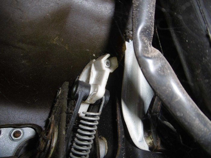

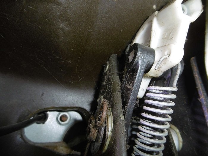

Les pièces en plastique sur la pedale d’embrayage
Share this post
Link to post
Alors pour la pédale d'embrayage, je trouve qu'elle est en état de fonctionnement. Au niveau sensitif, ni dure ni lâche, elle revient bien et les photos le confirment.

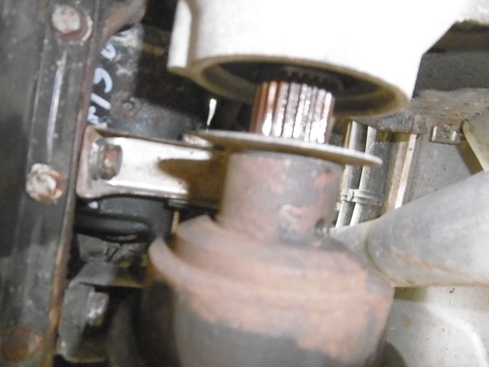

J'ai commencé à faire le point sur l'embrayage.
J'ai en partie fait le vide autour de la boîte (je n'ai pas terminé).
Ensuite cardan conducteur ok, puis côté passager et la pas moyen de dévisser l'écrou. Du dégrippant, frapper dessus et une rallonge de 2.5 m : RIEN.
Quelques heures plus tard je change de méthode et je parviens à enlever la goupille pour désolidariser le cardan de la boîte.
Je me suis arrêté là pour aujourd'hui. J'ai mis trop de temps.
Demain matin je dois sortir la boîte mais entre temps :
Ayant regardé le tuto :
- Pourquoi enlever le câble du compteur ?
- Est ce nécessaire de déposer le démarreur ?
Merci

il y a 19 minutes, Superchateau a dit :
Merci
Le câble de compteur est fixé sur la boîte donc si tu sort la boîte ...
Les vis du démarreur sont reliés à la boîte, donc tu va devoir l'enlever pour sortir la boîte.

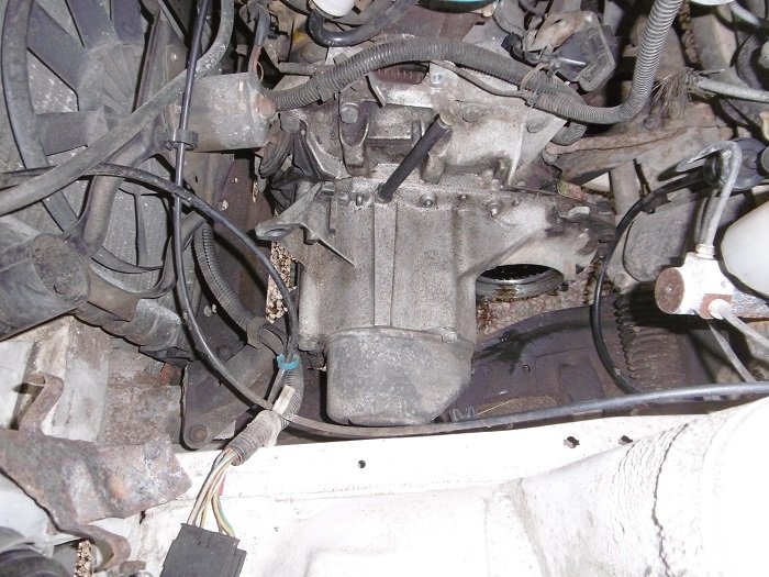

Je m'apprête à sortir la boîte pour changer l'embrayage. Mon huile n'a pas 10000 kms.
Share this post
Link to post
Yep, ça y est tu es de retour dans l’Hexagone!
Beau chantier a passer mais cela ce fait bien la dessus.
Pour tes questions, j'ai pas mieux que ce que ta dis @jahmarley04
Si tu le fais au sol, petit conseil:
-1 n'oublie pas de desserrer  les vis de berceau.
-2 sur l'avant de la boite, il y a un filetage sur la bv, c'est bien plus simple lorsque celui-ci est viré. ;)
