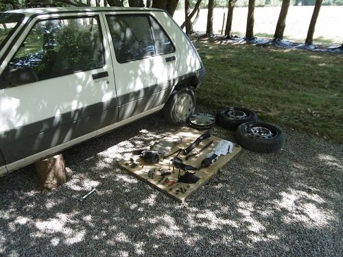

Petit point pour aujourd'hui

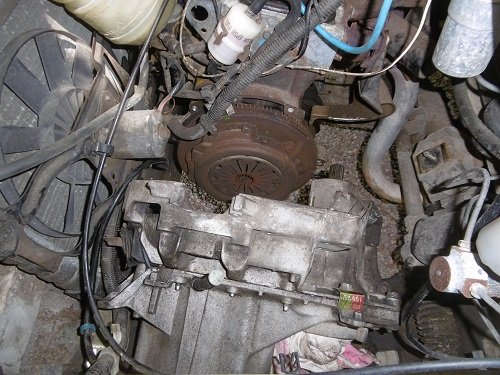

Après avoir bataillé pour sortir le démarreur par dessous, Voilà où j'en suis :
Voyez les rayures sur le bas du mécanisme. Ça un sens ?

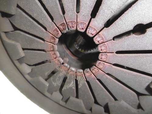

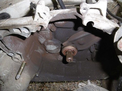

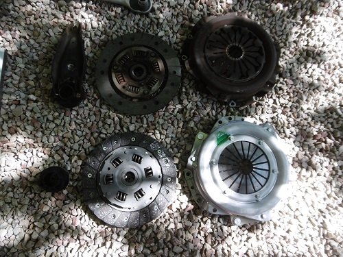

Pour finir j'ai démonté le mécanisme

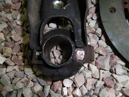

J'ai peut être la coupable, la butée à une patte de cassée.
houla
tout ceci a l'air en mauvais état
D'ailleurs on voit sur la photo 2 fourchette dans la boîte que celle ci n'est plus en place.
il y a 3 minutes, Superchateau a dit :
il va avoir du boulot
Perso je vois rien d’anormal.
Certaines butées n’ont qu’une patte et c’est tout à fait normal.
L’ancien embrayage est usé mais pas totalement rincé non plus.
Il y a 20 heures, Superchateau a dit :
Oui, c’est l’arbre d’entree de boîte qui a ripé dessus quand tu as déposé la boîte... rien d’anormal.

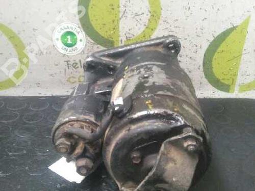

J'ai un doute au niveau du démarreur où se fixe borne négative de la batterie ?
A gauche ou à droite ?
Hello,
il y a 45 minutes, Superchateau a dit :
euh, tu ne voudrais pas plutôt dire la borne positive qui va sur la seule borne libre du solénoide/relais (à gauche), la borne négative batterie étant au chassis, selon le câblage ci-dessous
a22.jpg&q=0&b=1&p=0&a=1
Sinon, puisque tu as le démarreur sous la main, as tu vérifié ses charbons, s'ils ont aussi 200000km, ils doivent être un poil entamés...
tuto complet sur la réfection d'un démarreur par Mchris
Edited by kalagani
Les deux gros fils rouges vont sous l’ecrou De 13 que tu a dévissé.
Le fil blanc se branche sur le solénoïde.
Pas de fil pour la masse (le - ) car ça se fait via la carcasse du démarreur sur la boite

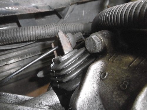

Kalagani avait rencontré la même mésaventure : Du jeu entre le levier de vitesse et le départ de la tringlerie. J'ai mis pour commencer un fil de fer pour compléter les 3 mm de jeu.
