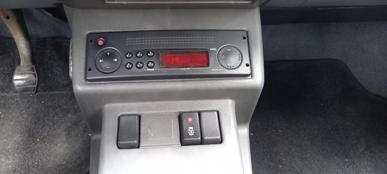

J'étais resté sur l'envie de m'équiper d'un autoradio qui depuis la prise en main de ma Sup' (2002) n'en avait pas. J'ai posé des HP avant (un poil louches je l'avoue), étudié le câblage sur la voiture très nébuleux avec une prise iso inconnue, ... J'ai anticipé ces problèmes, réuni le matériel, ce qui m'a permis de comprendre le fonctionnement et  ne pas tergiverser.
Réussite ! ça marche très bien :
Un autoradio comme précédemment dit "simple et efficace". En plus il offre la possibilité du bluetooth.

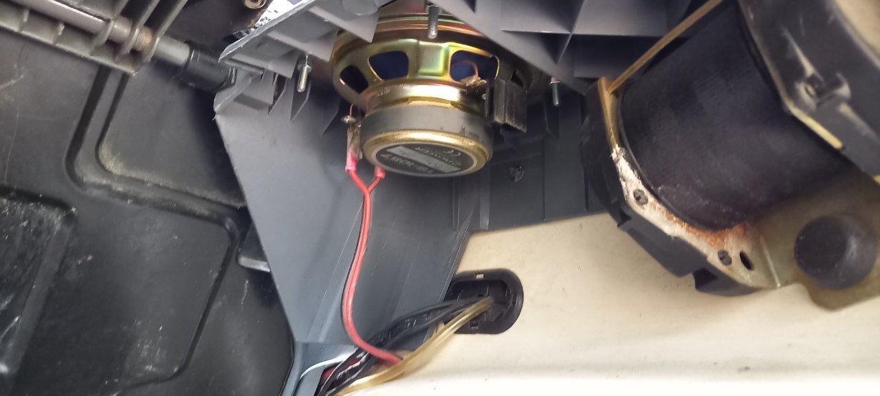

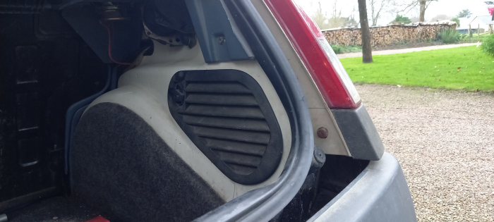

J'ai aussi tiré des fils vers l'arrière
Deux HP dans la place.

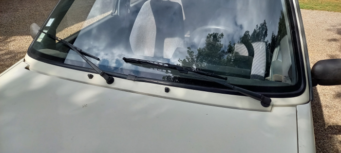

Maintenant les accessoires ne sont pas prioritaires, je dois rester attentif sur le problème de carrosserie et la rouille potentiellement présente.
Je prends le temps de réviser la baie. Je m'étais déjà penché sur elle en traitant cette rouille, appliquant un mastic armé, ... il y a déjà 6/7 ans.
Je m'y replonge en ponçant la baie, appliquant à nouveau un traitement sur des zones délicates (dessus; dessous) joint levé et je peins de façon plus soigneuse que la première fois des couches de peinture. C'est bien plus propre qu'avant. Je reste vigilant malgré tout.

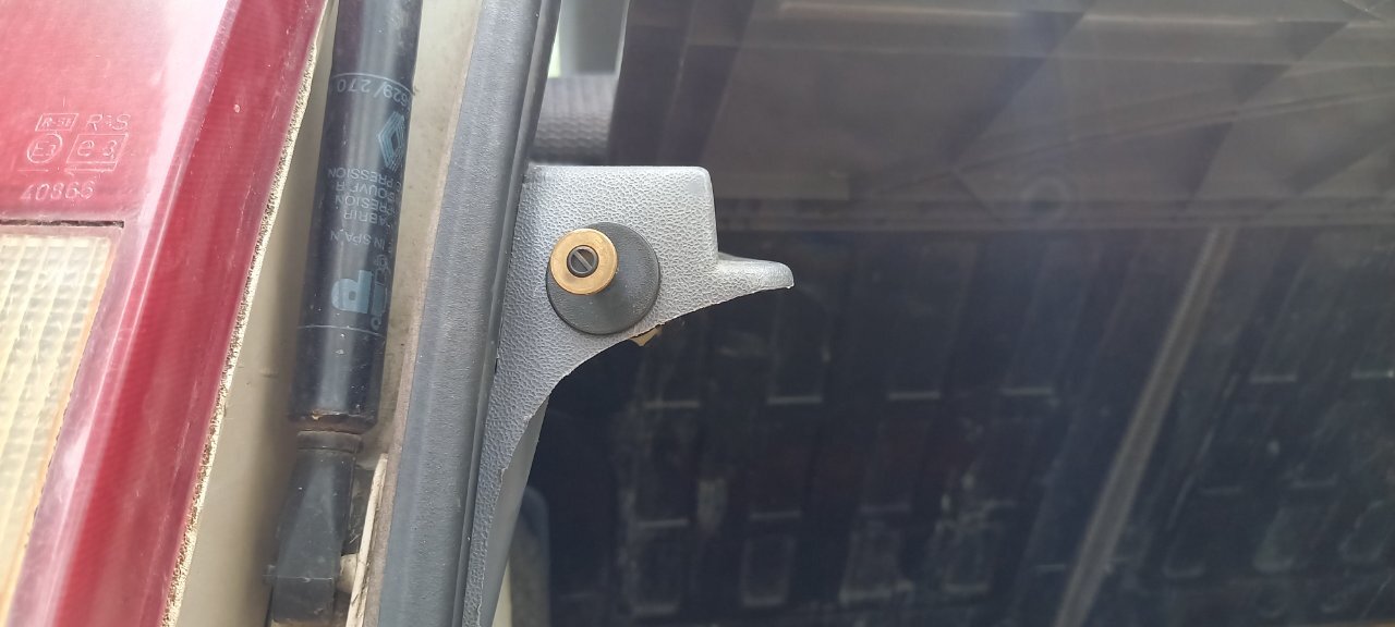

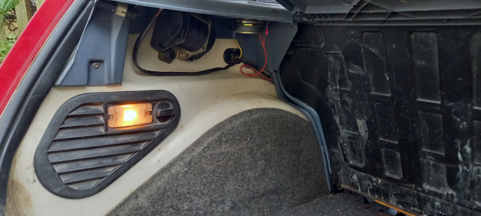

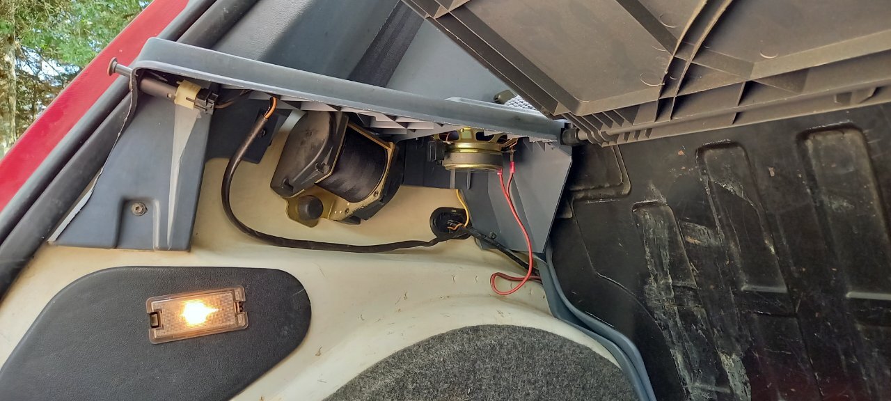

Et oui j'ai posé un éclairage de coffre. Une option supplémentaire ... j'ai craqué. Voici le poussoir provenant d'une Super 5 Baccara.
Je fais quelque chose que je n'aime pas trop : percer.
J'avais imaginé placer un interrupteur derrière un vérin, coffre fermé il éteindrait l'éclairage. En casse, je suis tombé sur ce système d'origine : les questions ne se posent plus. C'est fait.
Déviant sur un côté, je craignais que le hayon le presse mal : et non sur la photo, le hayon et le poussoir s'épousent très bien. C'est bien conçu ! 😊
Cependant, petite contrariété :
En découpant le cache, ma main équipée d'un outil rudimentaire a dévié de quelques millimètres et je n'avais plus le choix de poursuivre car je ne voulais pas de trous apparents.
L'éclairage est donc incliné ... C'est pas top. Maintenant il se clipse proprement.
Des nouvelles en photos. Pour mon éclairage de coffre

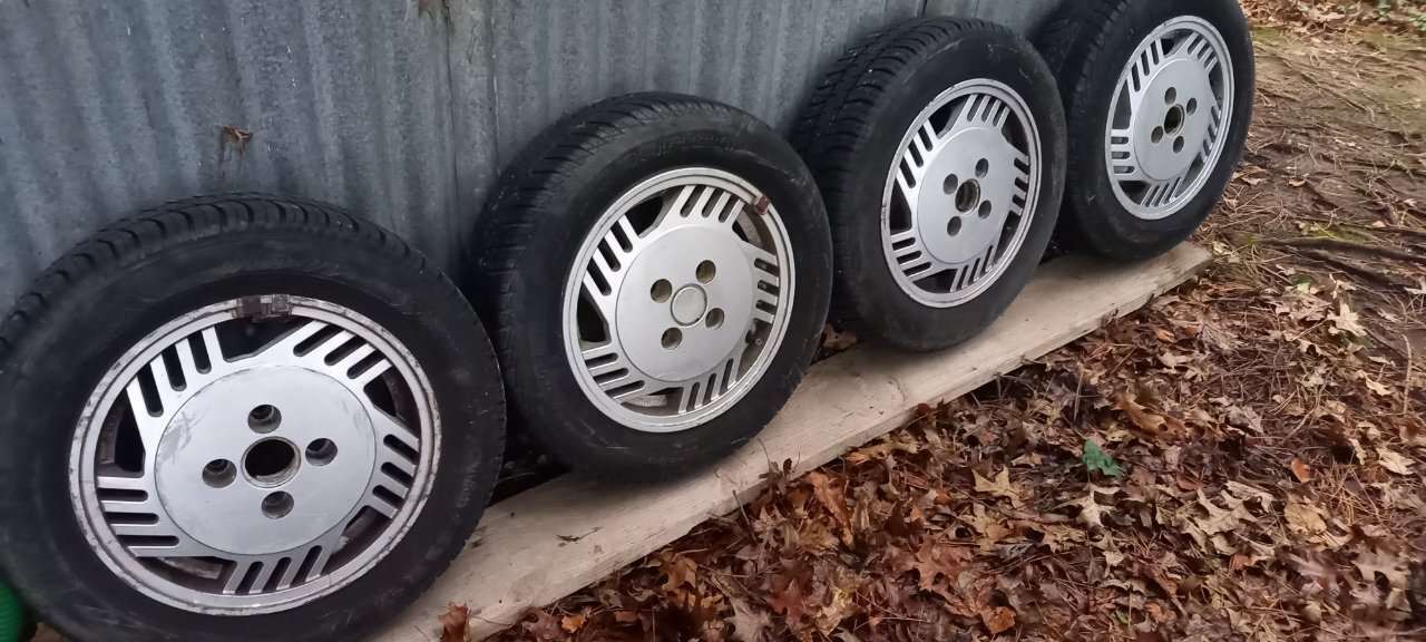

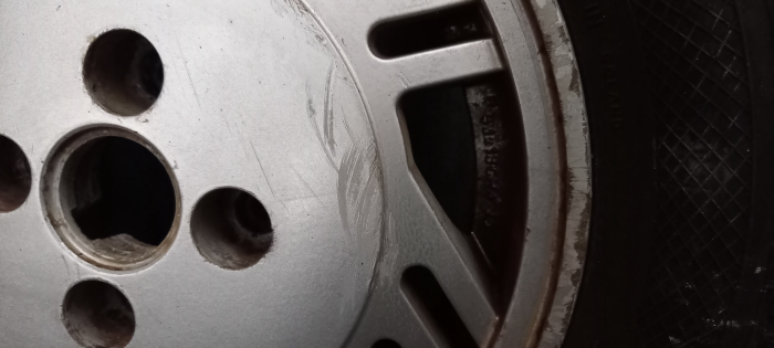

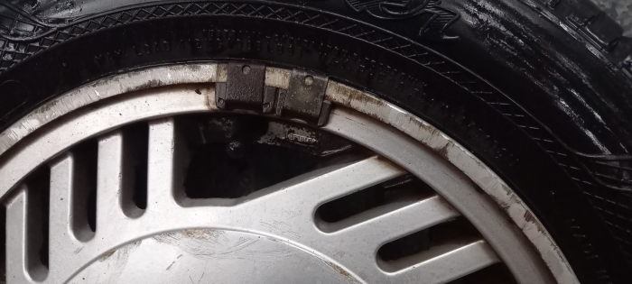

Alors voilà, j'ai réussi à mettre la main dans les parages sur 4 jantes "Comète", dans un état moyen/bon.
Je n'ai pas trop l'habitude mais je ne vois pas de grosses rayures, je pense que je peux me satisfaire de les repeindre sans ponçage (??)
Qu'en pensez-vous?

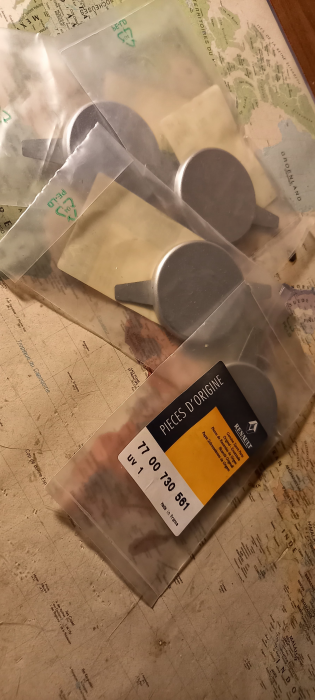

J'ai trouvé des caches

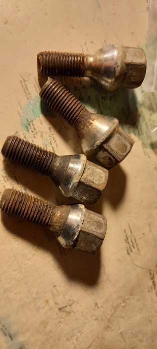

Mais les boulons fournis sont-ils les bons ? Il me semble que l'on conseille avec une collerette ...
Cette partie métallique est-elle pour l'équilibrage ?
Je pense faire la reprise peinture avec une bombe. Quelle marque et référence me conseillez vous
Peindre sans poncer ça tiendra pas. Il faudra quand même poncer un minimum même si tu n'as pas de défauts à rattraper.
Les vis je saurais pas te répondre...
Concernant tes parties métalliques oui il s'agit de masses d'équilibrage
D'accord.  Je dois virer la peinture restante.  Je lis mettre "un apprêt" . Quel est son rôle ? Et dois je le faire ?
Je viens de regarder sur Catcar, la référence des boulons pour jantes Comète sont 8200030701. Ce sont les mêmes  pour n'importe quelle autre jante alu ou tôle.
Je ne vois pas ces collerettes mobiles pour Super 5 ...
Sympa cette petite GTL. :)
Pour tes jantes, j'ai installé les mêmes il y a 2 semaines sur ma Five, et les vis étaient fournis avec : j'avais 14 vis avec collerette mobile, et 2 vis avec collerette intégrée, sachant que mes jantes tôles d'origine avaient des vis à collerette intégrée. ;) J'aurais donc tendance à penser que les jantes alu sont fournies d'origine avec des vis à collerette mobile.
Et as-tu une référence Renault pour ce type de boulon ?
Merci. :ballons:
Il y a 9 heures, Superchateau a dit :
Merci. :ballons:
Je vais regarder si je ne peux pas trouver ça. ;)
Après vérification, il s'avère que toutes les Supercinq auraient bien les mêmes boulons, ceux avec collerette intégrée (référence 82 00 030 701)... :o
Selon vous quelle référence de peinture (bombe) dois-je employer pour refaire mes Comète ?
Si en plus vous avez une marque à me donner, ça serait bien.
Merci !
PS : j'ai lu un message de Memnoch, d'il y a plus de 10 ans, qui disait qu'avec des jantes peu abîmées, il faut les "griffer" avec un papier à grain fin pour que la peinture tienne comme il le faut.
Quel grain selon vous ? La jante doit-elle être mouillée ?
Je propose du papier de verre  400. hot.gif.2efa5cd55784b515f0b9f93026b1cca0.gif.df1c99ac9b2cdc09d5605c6bfbbc3c49.gif
C'est bien ?

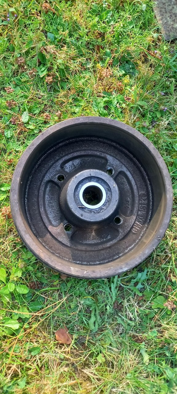

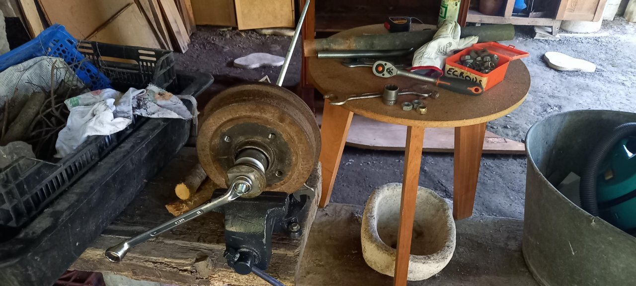

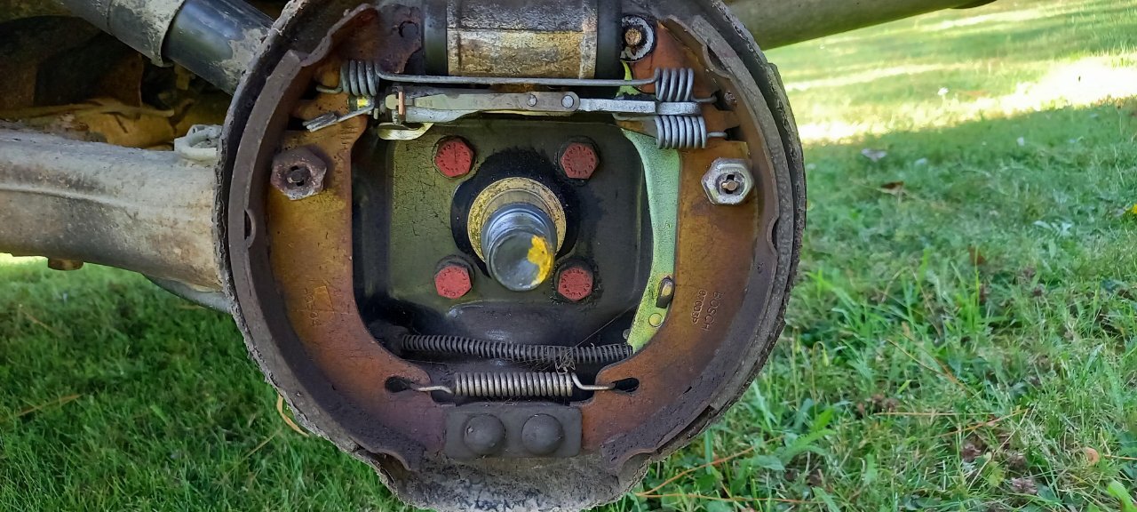

Le CT se profile et je dois penser à changer un roulement celui de la roue arrière gauche. Ça ronfle de plus en plus. Je ne me suis jamais penché sur cette partie de mon véhicule (22 ans de propriété cependant ...).
Que de surprises :
1) Le tambour se retire bien et il est nickel ! Aucune ornière.
2) Après examen, les mâchoires semblent être encore bien dans le coup et tout est propre
J'ai acheté un étau, une tige filetée de 10 mm de diamètre et une douille de 36 (Le tout aussi pour du long terme). Le reste est trouvé sur place.
Tout s'est bien passé. CT en fin de semaine prochaine probablement.

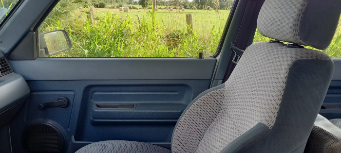

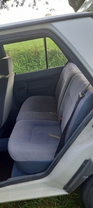

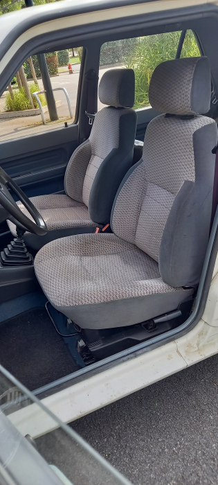

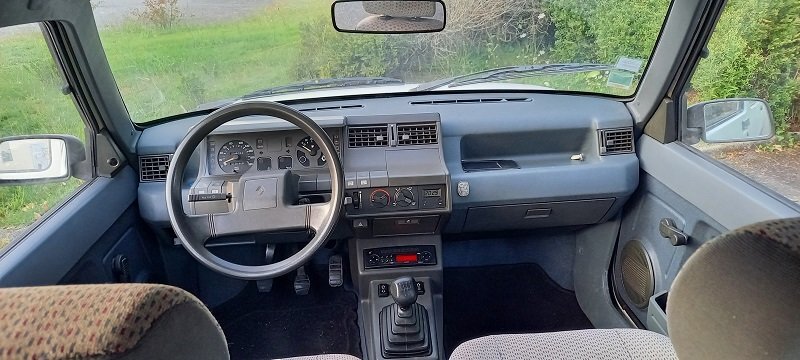

J'ai poursuivi mes petits travaux. J'ai installé des sièges de Super 5 GTX bien fermes et en bon état pour leur âge.

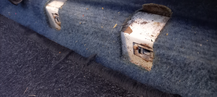

Effectivement il a fallu percer la moquette pour accéder aux trous adaptés car l'écart des rails est plus large. Ça donne ça :
Au passage ils vont bien avec mon intérieur avec ce bleu
Le souci c'est que le retrait des anciens sièges laisse une part de vide devant comme derrière ...
Si j'ai enlevé les sièges, la banquette n'est pas trouvée. Je poserais bien les housses du même ton sur ma ficelle bleue sans changer l'assise.
Si quelqu'un du Forum a ces housses à vendre, je suis intéressé.
J'avais mis les même sur ma gts avec intérieur bleu , j'adore !!!

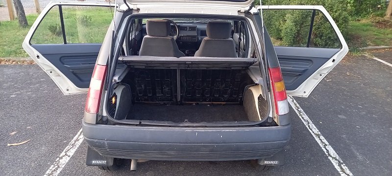

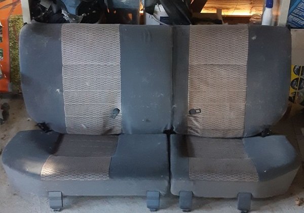

J'arrête pour un temps l'entretien de la Super 5. Durant cette courte période, il n'y a pas eu grand chose de fait. Cependant depuis plus de 20 ans ma petite GTL de 1986 a bien évolué.
En dernier temps, deux nouveaux sièges avant très sympas comme précédemment présentés. [J'attends et peut être de la part du Forum la banquette arrière correspondante 2/3; 1/3 puisse s'installer, ça serait cela] :
Si vous les avez, je suis intéressé.
L'avant s'étoffe bien depuis quelques temps et j'ai encore une marge :
A l'arrière, j'ai encore ma banquette ficelle bleue avec les sièges avant (démontés et à vendre) et le coffre propre malgré un PC a entretenir.

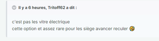

à l’instant, Tritoff62 a dit :
c'est pas les vitre électrique
cette option et assez rare pour les siège avancer reculer 🤣

juste une petite rigolade,que pas pour les vitre électrique mais les sièges électrique avancer le siège ou le reculer :)
