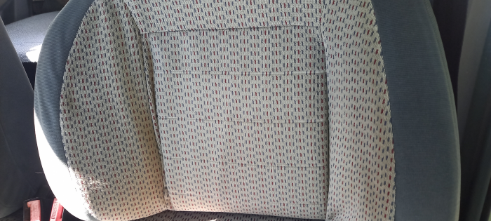

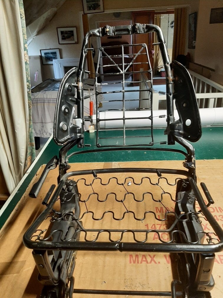

Concernant mon siège conducteur, j'ai remarqué un fléchissement du côté droit du dossier vers le frein à main comme vous le voyez ...
Y aurait-il une armature de déboitée ? Est-ce la mousse qui a cédé ? je ne comprends pas ...
Les "pétales" des sièges sont une armature métallique qui ont la fâcheuse tendance à se dessouder quand on s'appuie trop dessus en entrant ou sortant de la voiture. J'imagine que ce siège était côté passager avant que tu ne montes cet intérieur.

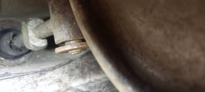

Bonjour, j'ai un problème récurrent avec ma marche arrière : elle passe mal.
Je sais que j'ai un jeu dans la tringlerie qui explique cela. Je tente de rectifier les choses mais ce n'est pas durable (2/3 ans).
Sur ma photo, le jeu est là (rond rouge) : cette "fourchette" liant la tringlerie et le levier.
Si je trouve un levier avec "fourchette" sans jeu, est-ce pas trop compliqué pour joindre la tringlerie allant vers la boite où alors je m'engage vers des problèmes supplémentaires ?
Merci.
A démonter, pas très compliqué,  par contre, le reglage est assez chiant a refaire.
J'ai eu le souci avec une JB1, règlage impossible dû au jeu dans cette pièce : soit j'avais la marche ar, soit la 5e, impossible d'avoir les 2 :p
Le 18/06/2025 à 13:33, repar2000-r9 a dit :
Ce jeu est-il vraiment important ?
Regarde surtout si il n'y a pas de détérioration au niveau de la biellette sur la boîte :
- la cage en plastique de la rotule sur la boîte
- la cage en plastique de la biellette, protégée par une capuche en caoutchouc .
De memoire, pas besoin qu'il soit très important pour que ça rallonge la course du levier, de sorte que les vitesses extrêmes se retrouvent "trop loin".
La biellette, je pense savoir de laquelle tu parles.
J'ai eu le cas sur une autre caisse: là,  c'était surtout la 3ème qui etait impactée, super pratique en agglomération :nosweat:

Il y a 1 heure, totojest a dit :
Tiens je croyais que seuls les premiers sièges HDG avec pétales "rapportée" ne faisant visuellement pas partie intégrante du siège étaient impactés par ce problème...
Les armatures sont elle les mêmes entre les siège 84-85 et ceux des années suivantes ?
Il y a 15 heures, totojest a dit :
C'est vraiment décevant.  Et ca se dehousse facilement ?

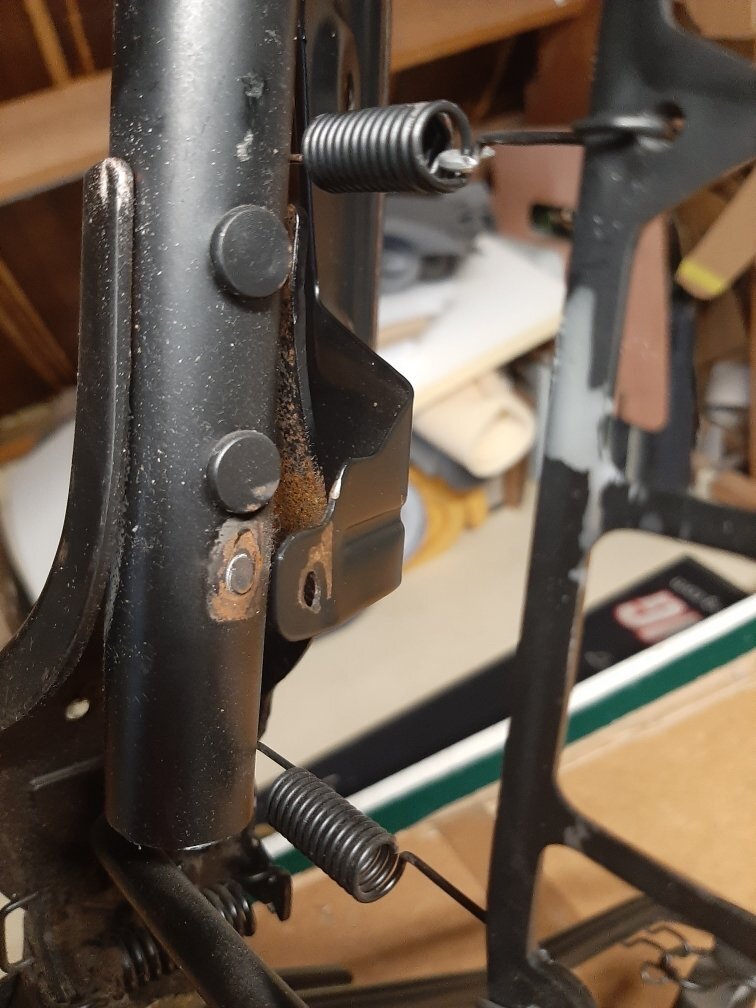

Le siège conducteur de ma baccara était dans le même état… et oui une soudure avait sauté
par contre je l ai fait faire donc je ne peux pas vraiment t aider…
voilà des photos du siège tout nu…et de l endroit où la soudure avait sauté
Le 17/07/2025 à 22:25, yamaloun a dit :
Je vous joins ma photo. Ca peut jouer pour le passage des vitesses ? 1825032513_Sanstitre.png.fd61d25f39d1c4198911887feb3fb761.png

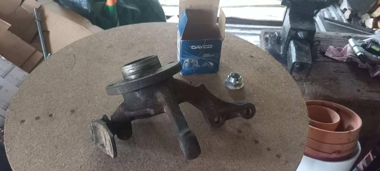

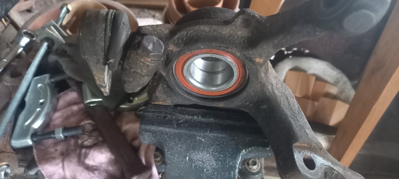

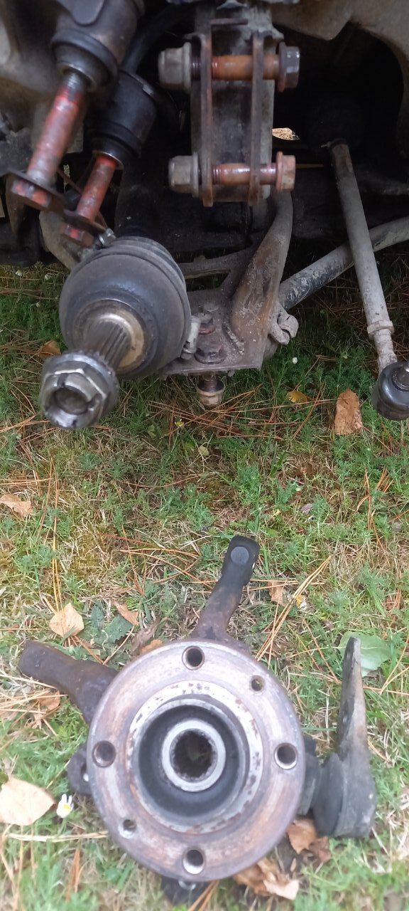

Pour répondre aux demandes du CT (hors la loi je suis depuis 02/2025 :ange:), remplacement du roulement avant gauche. Du jeu selon le contrôleur mais pas de bruit. Défaut majeur alors je m'y penche.
Hier, je dépose le porte moyeu.
Aujourd'hui :

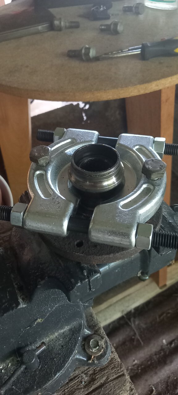

1) Extraction du moyeu et de son reliquat ok.
2) Sortir le roulement c'est plus compliqué surtout avec des moyens rudimentaires : rondelles de tous types (diamètre et épaisseur), une douille de 36 et une tige filtée de 10 (sans parler de l'exotique comme des buchettes ...) ça sort !
Cette étape est largement la plus pénible. Mon roulement était problablement d'origine (39 ans) et il a avancé par des claquements successifs. Malgré le graissage, ma tige filetée a souffert (une casse), j'ai perdu un ou deux écrous et j'ai dû m'adapter pour reprendre tout cela.
3) La pose ? Tranquillement ça entre bien et mise en place du circlip.
4) Pour finir pose du moyeu. Même remarque : graisser et centrer, ça filoche !
J'ai remonté tout cela en fin de soirée. J'ai roulé et rien à signaler.
Pour une première personnellement ça m'a pris entre 7 et 9h ...
Le principal problème que t’as eu c’est l’absence d’outillage.
C'est vrai.
Je suis arrivé au bout et il m'a fallu un peu de système D pour compléter les grandes lignes.
Ce temps pris m'a aussi permis la réflexion face à la réalité de ce que je rencontrais. J'ai appris.
Quand le roulement droit se déclarera, je serai mieux armé.
Roulement qui a du jeu, sans bruit, j'ai deja eu. Ca m'avait usé un pneu de travers, a force.
Les roulements, ca fait partie du peu que je ne fais pas moi même. C'est un peu plus cher, mais c'est de la tranquillité.  Le dernier que j'ai amené,  ils en ont chié,  alors moi, sans outils, même pas la peine :nosweat:

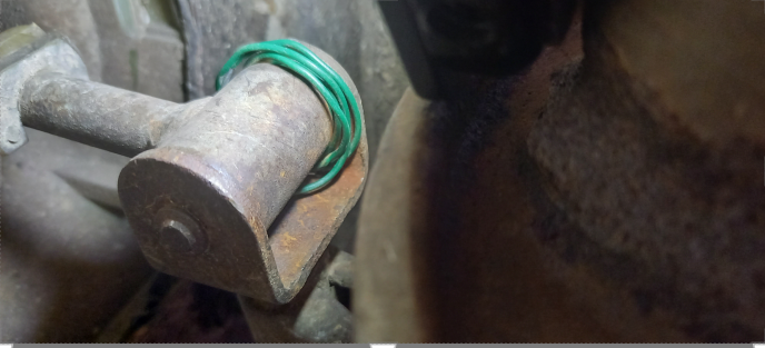

Je reviens sur le jeu du levier de vitesse.  Il me freine pour le passage des vitesses de gauche : marche arrière parfois impossible, 1ere et 2nd pas toujours simples.
J'ai corrigé cela avec ce que je pouvais
Combler le jeu avec un fil de fer ! Ca marche : marche arrière, 1ere, 2nd parfait ! Le problème vient de là.
Cependant ca ne tient pas longtemps ... Auriez vous une solution plus efficace et comment expliquer cet écart qui s'est produit au sein du levier ?
Merci.

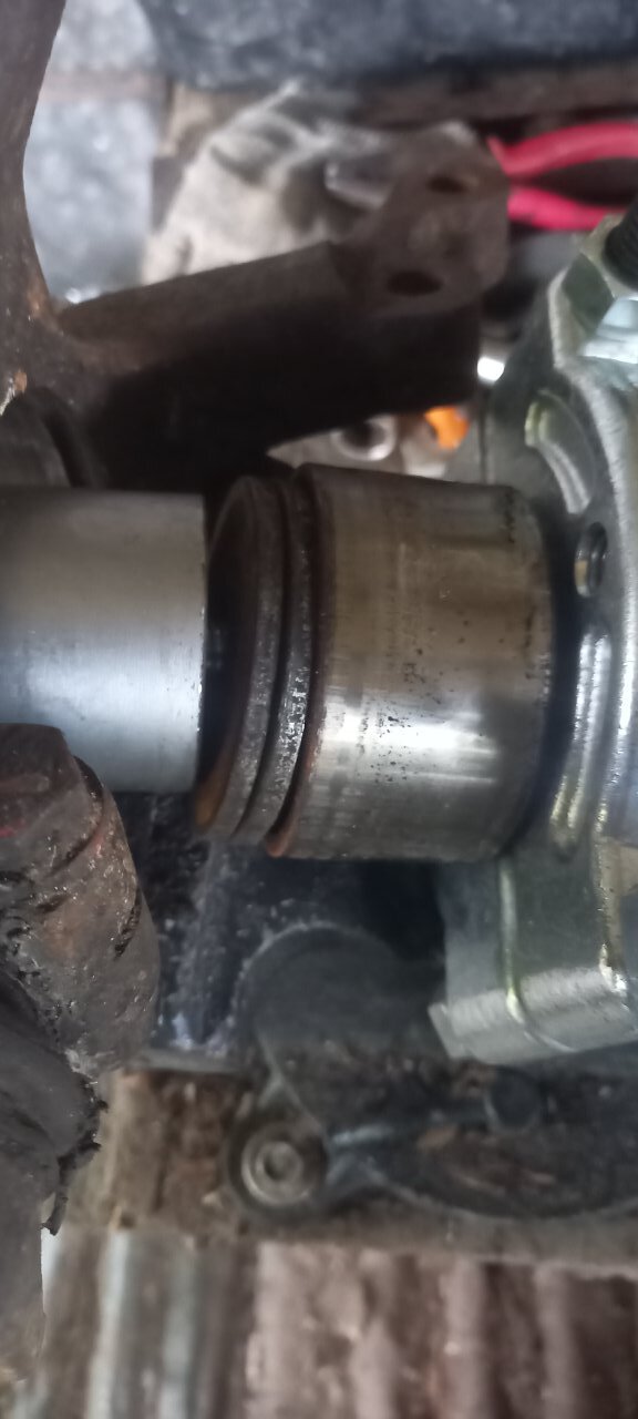

Après avoir changé un étrier grippé sur la droite,  je compte m'attaquer aux points de rouille.

Le 23/07/2025 à 13:11, yamaloun a dit :
Pour le prix du changement chez le garagiste, tu peux t’acheter une presse à cric 4T sur Amazon, ensuite il te faut l’extracteur de moyeu (~50€ sur Amazon, sans doute moins cher pour le même sur Temu ou AliExpress), et ensuite t’es tranquille à vie car tu peux les changer chez toi au moindre doute. J’ai toujours un roulement d’avance dans le garage, dès qu’il y a souci, hop ! Nouveau et on n’en parle plus…
Le 25/07/2025 à 21:18, Superchateau a dit :
Merci.
Vérifie que ton jeu ne vient pas aussi de la jonction sous la boîte, c’est l’endroit facilement réparable car les pièces sont remplaçables, ce jeu est peut être accentué par le jeu « naturel » de l’endroit où t’as mis ton fil de fer… Sinon, éventuellement régler le levier peut aussi compenser le jeu à cet endroit, si tu as le Haynes, leur procédure est assez simple et efficace si mon souvenir est bon…
Ca vaut le coup pour qui en fait régulièrement,  oui.
En 15 ans, j'ai dû en faire changer 3 ou 4, c'est pas ruineux non plus ;)
Oui, moi j’ai notre twingo, mes super 5, et celles de mes parents… il paraît que tu peux aussi l’utiliser comme pressoir à jus, mais je n’ai pas encore trouvé l’équipement adapté… 😶

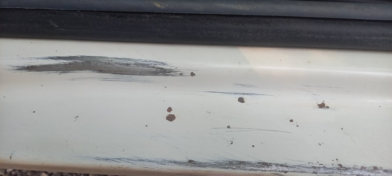

Repar2000 me conseille d'utiliser un ciseau à bois. Auriez-vous une taille ou une forme de ciseau spécifique à me donner.
Merci.
C'est pour enlever le blaxon?
Si c'est le cas un pas trop large environ 1cm parce que c'est quand même assez difficile à retirer.
Après si tu chauffe au décapeur thermique, ça devient bien plus facile et un couteau à mastic est suffisant  mais c'est surtout valable pour une grosse surface.

Mais des points de rouille j'en ai un peu partout ailes portes toit...

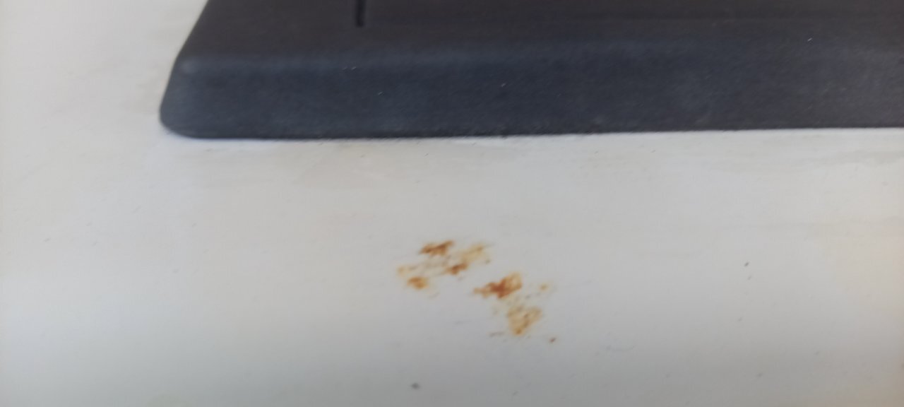

C'est parti, je me lance pour cette rouille. Elle se présente globalement comme cela : j'estime qu'elle n'est pas encore "dévorante".
J'ai commencé dans une zone "discrète" au papier de verre "80". Nous sommes au pied du siège conducteur : j'atteins la carrosserie et j'ai autant l'impression de rayer que de poncer.
20250811_113725.thumb.jpg.026e88283e329398d0aaa9ace395494d.jpg20250811_113547.thumb.jpg.dd950b4d46e87998e4b8896748efb9ca.jpg
Pour la suite je pense poncer plus fin (180 ? ), passer du destructeur et repeindre.
Qu'en dites vous ?
Meme problème, ici j'attaque les portes, perso je mets du Férose, un stoppeur de rouille qui a plutôt bonne réputation
J'en suis là, j'attends que ca seche pour remise en peinture, c'est long...
Etat des lieux
Après ponçage :
Après première couche de férose :
Pas parfait mais ca limite la casse 😉
Edited by Xanxan
Tu utilises quel grammage pour poncer ?
Séchage : 24 h.
papier à eau de 100 après avoir tout décapé à la brosse métallique voir à la meuleuse.
D'accord mais pour bien polir et effacer les rayures tu montes à combien ?
Les deux trois couches de peinture ne vont pas forcément atténuer les effets du ponçage.
