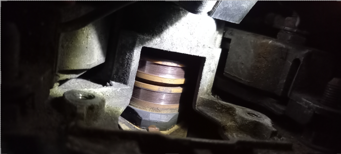

Bref voici l'état de mes roulements et des charbons
Ca peut être là ? Je vais dejà faire un petit nettoyage.

Le collecteur est bien creusé,  mais les charbons ont l'air d'avoir encore une bonne longueur. Faut voir si ca touche encore.
Vu les valeurs,  ca ne charge plus rien...

Je pense qu'effectivemment les charbons ne touchent plus ce qui explique la montée lente du voyant batterie depuis bien des mois.

Le collecteur est visiblement bien creusé :
essaie de sentir si les ressorts des deux balais s'enfoncent, l'un après l'autre quand tu poses le régulateur, entre leur premier contact et l'appui complet du régulateur sur l'alternateur.
Vu l'usure, ça doit se jouer sur un ou deux millimètres ...
Si ne chargeant pas, et qu'il n'y avait pas une forte usure, ça pourrait plutôt venir de l'électronique du régulateur .
Mais , là, ça devrait aller en changeant juste les charbons.
Vu la forme des gorges creusées sur le collecteur, les charbons neufs risquent de ne pas toucher le fond .
Il faudra faire un essai pour voir comment ils portent sur le collecteur, et peut-être les désépaissir en biseau à la lime.
Ensuite, ils prendront la forme avec l'usure.

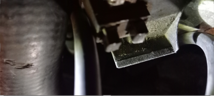

Ta durite est entaillée par la patte de l'alternateur .
C'est l'occasion de lui mettre un coup de lime .

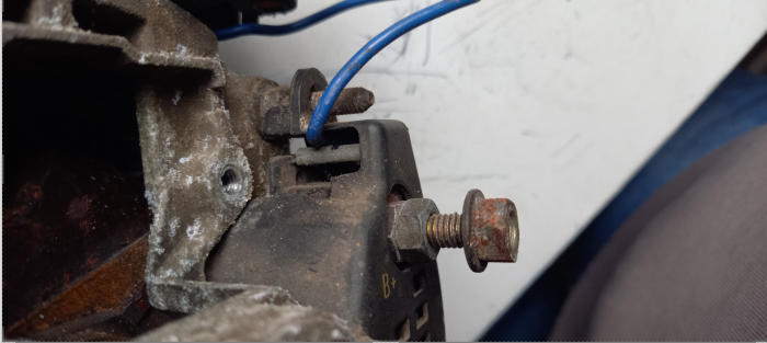

Cependant je vois une petite différence de montage côté faisceau.
Sur le nouveau, le fil jaune du régulateur est sur la borne B - (masse ?) alors que celui posé encore sur la voiture rejoint le B +
Est ce logique ?
il y a 15 minutes, repar2000-r9 a dit :
Pourquoi faire? Ça fragilise la patte de maintien... Il suffit juste de faire faire une rotation à la durit pour l'éloigner du support d'alternateur! Ou à défaut, de la contraindre...
T'inquiète, je ne la bouffe pas sur toute la longueur, je fais juste une pente sur l'angle .
C'est plus sûr que de contraindre la durit, car le moteur bouge par rapport au radiateur qui est fixe et il y a peu de marge .
J'ai regardé à gauche comme à droite et je vois que sur le tutoriel du Forum comme sur d'autres photos, le jaune se fixe sur le B + (jaune etant normalement le plus après contact) donc le bleu est il une masse ?
Confirmation : ce fil jaune va bien en B + .
