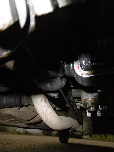

Vu du dessous, ça paraît pas mal pourtant.
Mouais ...

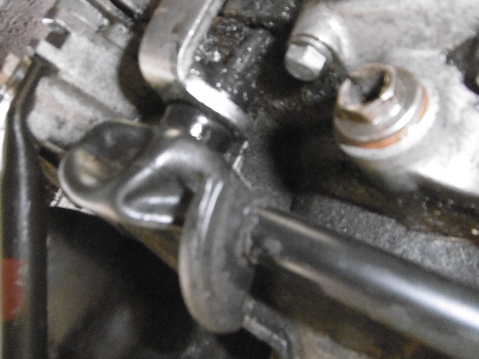

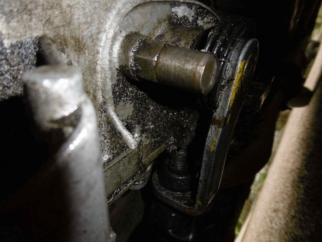

Je reviens vers vous comme je viens de revenir au commande de ma Super 5. Tout à l'heure, je parviens à démarrer la voiture après 4 mois d'immobilisation.
Je souhaite la sortir de l'abri et là : plus de marche arrière.
Je la pousse et je roule une bonne dizaine de km et les 5 autres vitesses passent parfaitement.
J'ai déjà parcouru le forum :
- oui j'ai fait la vidange de la boite en août (cardan changé).
- j'ai lu des soupçons sur l'embrayage (j'espère pas)
- Le pb le plus courant serait la tringlerie.
Je vous montre quelques photos : si vos yeux se rendent compte d'une évidence, dites moi !
Merci bien

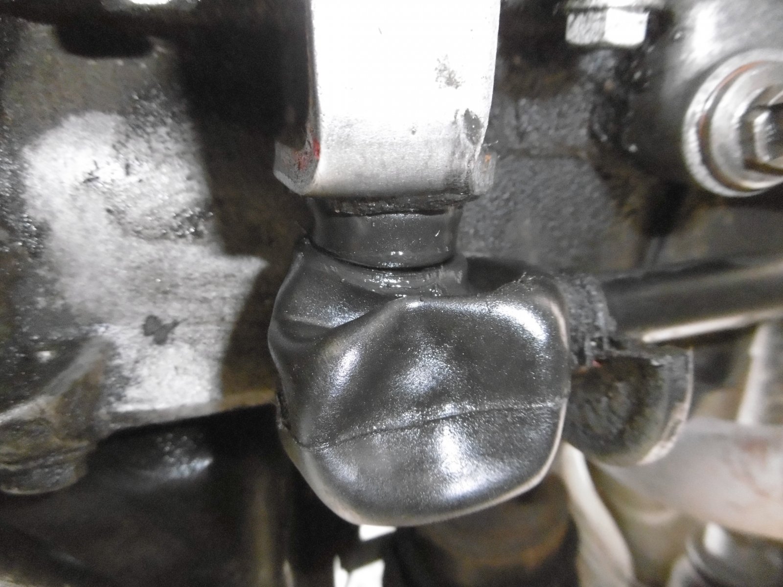

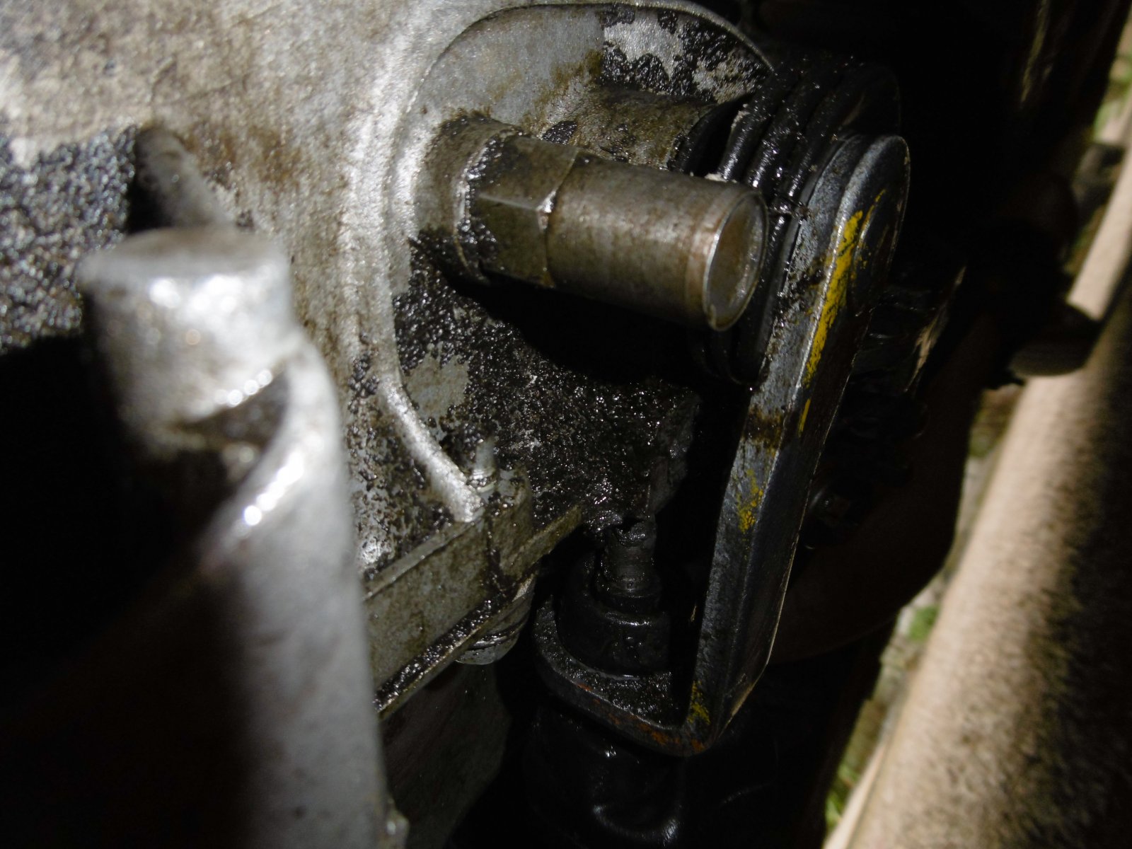

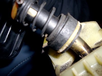

Alors j'ai regardé le levier de vitesse et la bague
Ca semble aller bien.
Ici c'est la 5e vitesse de passée.
Et là c'est la marche arrière. On voit bien que la barre reliant le levier de vitesse à la boite ne rencontre pas d'obstacle.
Des idées ?
Durant cet après midi, j'ai roulé 25 km par obligation.
Et bien une fois ceux ci effectués,  la marche arrière est revenue !
Comment l'expliquer ? Je me suis appliqué pour vous montrer par un certain nombre de photos que la tringlerie entre autres pièces semblait bonne.
Et donc est ce le passage de vitesse à répétition ou/et la chaleur du moteur qui expliquent le retour du fonctionnement ? Je ne sais pas.
En tout cas, le problème est résolu ou repoussé.

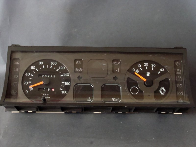

Je me pose une question. Je dispose de ce style de compteur pour ma Super 5 (pièce jointe)
Je voulais savoir s'il existe un compteur plus évolué  mais qui reste un qu'on peut trouver d'origine sur une Super 5 phase 1 GTL ?
Merci ^_^
T'auras pas mieux sur une GTL...

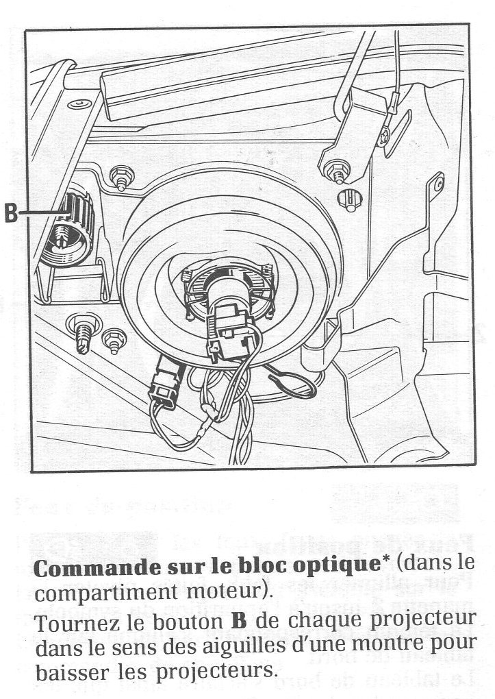

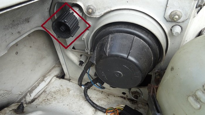

Une ou deux petites news sur ma Super 5. Je sais que mon optique conducteur est trop bas. Le CT l'indique et mon expérience sur la route le confirme.
Je tente de jouer avec cette molette :
Rien ne change ou rien de significatif. 3 crans défilent mais ...  Je ne pense pas qu'il soit mal monté :na:

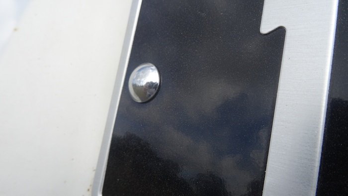

Autrement je me suis fais un petit plaisir : j'ai mis des plaques noires !
Je pense avoir trouvé une forme Lettres et Chiffres comme celle employée dans les 80'S.
A l'avant comme à l'arrière j'ai fixé mes plaques avec des vis sans empreinte. Mon contrôleur m'a dis que cela ne lui posait pas de pb. J'aime bien l'aspect qu'elles renvoient. ^_^

c'est normal que ça ne fasse pas grand chose la molette c'est la correction de charge des phares. Ce que tu dois toucher c'est la vis au milieu.
C'est pour ça qu'il y a un tuto sur le réglage des phares ;)
:wub::wub::top:
J'ai regardé sur le carnet de la Sup', j'ai vu ça. Je pensais que c'était bon.
oui comme indiquer "pour baisser les projecteurs"...
Pas pour régler le faisceaux lumineux des projecteurs/phares.
Il y a 3 heures, cheurpe a dit :
Heu...  comme d'habitude, c'est écrit par des pigistes payés à coups de lance-pierre.
Mais ça doit bien vouloir dire la même chose ?  Non ?
Parceque baisser les projecteurs, c'est une locution imagée, comme on dit baisser les yeux...
Non parce que c'est le réglage de charge et pas le réglage traditionnel des phares.
@Mathusalem comme dit Ermi, la molette est le réglage des phares par rapport à la charge, mais celà ne règle pas le faisceau lumineux du phare.
Je me suis fait avoir pour mon dernier contrôle technique où j'ai du changer un phare car le contrôleur n'arrivait pas à le réglé avec la molette justement...
Maintenant je sais que je dois juste le réglé et comment le faire. lol
Je ne m'étais pas penché sur la question puisque j'avais un autre phare en stock.
Au moins je m'aperçois qu'il pouvait y avoir confusion. Mon phare passager était bien réglé donc je me suis étalonné sur celui ci pour régler celui du conducteur.
Il semble bien aligné dorénavant : vérification hier soir sur la Nationale.

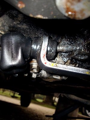

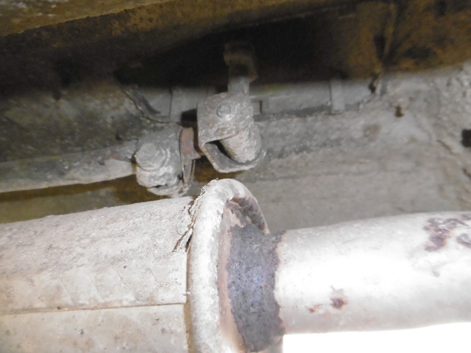

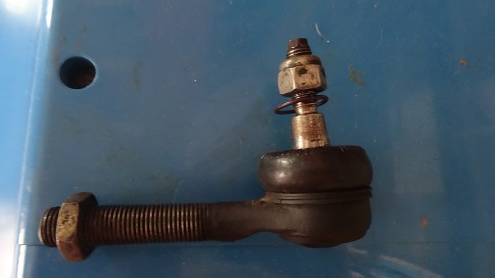

J'ai également un pb de parallélisme. Autant au passage s'occuper de mes vieilles rotules. J'en ai trouvé dans mon stock dont celle ci.
Celle ci a son anneau de sorti. C'est un pb ?
Le 29/7/2017 à 22:37, Ermi a dit :
Je comprends ce que tu veux dire. Mais il faut admettre que ce n'est pas clair du tout, parceque quand on tourne la molette, ça fait bien baisser le faisceau (pour compenser en cas de besoin le fait qu'il monte si on charge l'arrière)
Oui tu as raison l'explication du schéma n'est pas claire et un novice peut parfaitement se tromper.
C'est sûr que faire bouger le projecteur doit amener à faire bouger le faisceau mais pas de façon aussi précise que la vis au centre.
...Et que pensez vous de ma rotule ?  :o
Heu, je ne m'emmerderais pas à la mettre vu ça gueule.

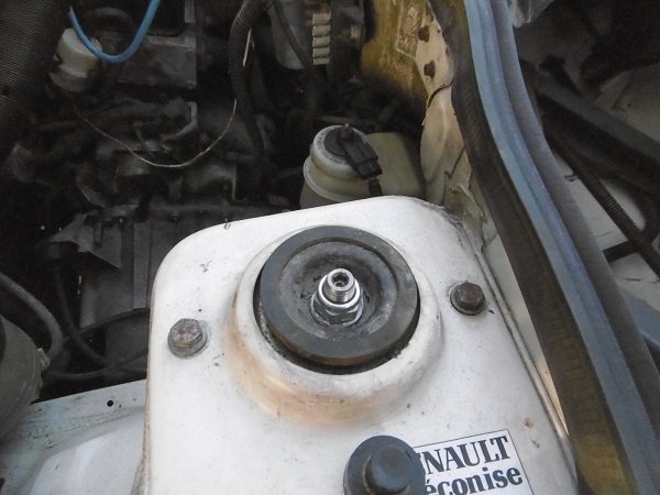

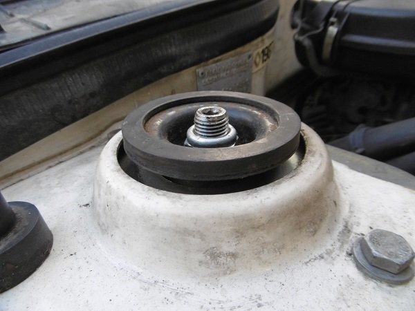

Bonjour à tous et oui me revoilà auprès de la Super 5 avec ... des problèmes ...:ph34r:
Hier je change mes amortisseurs avant car :
- d'origine et fatigués
- butées élastiques trop lâches.
Résultats :

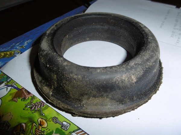

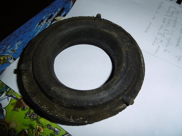

J'ai suivi la procédure en remettant les pièces dans le bon sens et dans l'ordre. J'ai graissé les roulements et changer les butées. Je ne peux pas viser plus l'écrou central : il est au bout.
Pour la butée, j'avais celle ci
J'ai donc mis ça :
et non celle ci
J'ai roulé aujourd'hui pour voir pendant 25 km : bonne tenue de route (virages gauche/droite/freinage) pas de claquement et suspension plus dure.
Je ne pense pas que cela va se tasser.
Sur la première j'ai fait l'erreur (involontaire) de mettre la rondelle de l'écrou entre l'aile et la coupelle.
Qu'en penser ???
