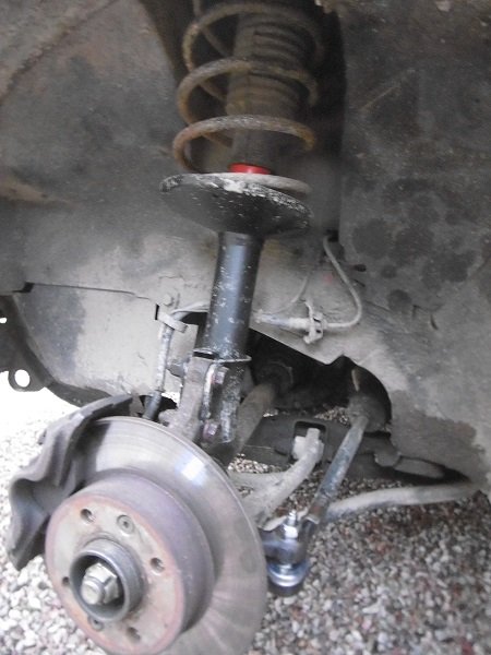

J'ai re-déposé mon amortisseur droit celui qui est le plus ressorti. Qu'ai je constaté (à part la rondelle mal placée) ? ... j'avais mis la butée élastique à l'envers... :ph34r:
Une fois le tout remonté, il y a un petit écart (3 mm peut être) comme pour l'amortisseur de gauche avec l'aile. Je pense qu'une butée neuve fait cet effet : en se tassant un peu cela ira mieux ... je crois.

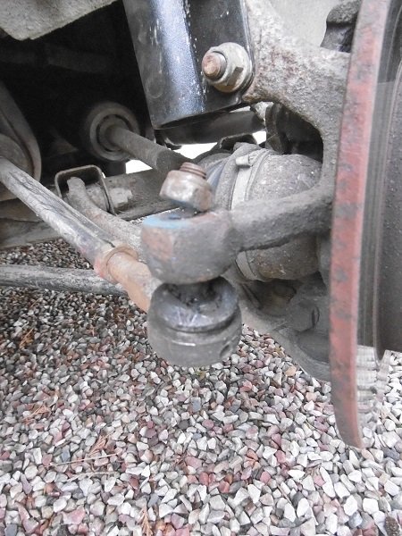

Demain matin, je dois faire mon parallélisme. J'ai préféré changer mes rotules de direction également. Elles furent revêches ! Le pivot tournait quand je dévissais l'écrou : scie à métaux, je coupe.
Le couple amortisseur/rotule est en place à gauche comme à droite.

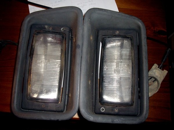

Des antibrouillards blancs avec supports pour R19. A mon avis c'était ce jour là ou jamais. Je les installerais peut être un jour mais je les préfère en jaune.
Affaire à suivre.
Si ça t'intéresse j'ai 3 jaunes à vendre, j'ai pas encore eu le temps de les mettre en annonce
Bonne pêche !  Échange AB blanc contre AB jaune possible. À voir ?
Le 30/12/2017 à 20:22, cheurpe a dit :
Je suis d'accord avec toi. D'autant que je viens ce matin de vérifier leur état et ils fonctionnent parfaitement.
Et moi j'ai une paires de jaune, mais je préférerais des blancs pour ma seconde sup.
Et bien ça peut se faire. De mon côté, je te montre de plus près leur état d'ici peu.

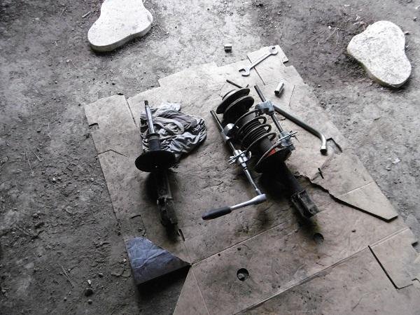

Les amortisseurs avant changés avec les butées : assez pénible à faire concernant la compression... quand je lis que certains le font à la clé plate...
Les rotules de direction sont neuves également.
Le verdict a été donné lors du parallélisme : la suspension avant est nickel malgré le fait que les amortisseurs ne soient pas plaqués sur l'aile (2 mm). Le garagiste m'a dit que l'essentiel c'est qu'ils ne bougent pas.
J'ai dégagé auparavant des rotules à la tête déformée. Plus de petites oscillations dans le volant dorénavant.

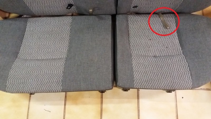

Ma Super 5 est dotée à l'arrière d'une sellerie (2/3) - (1/3). L'une des languettes (rond rouge) s'est cassée, elle permet de faire basculer le siège vers l'avant.
A l'aide d'un crochet, j'ai réussi à contourner le problème mais pas de le résoudre.
Comme je ne suis plus proche de la Sup', de mémoire, il existe deux écrous carrés qui fixent le verrou mais qui me semblent factices (pour moi, ils ne se dévissent pas : soudés).
Au final, sortir ce verrou passe par des vis sous la mousse de la banquette.
Mon but c'est de sortir le système de verrouillage puis d'enlever ces languettes pour poser quelque chose de plus résistant.
Pouvez vous confirmer ou non et même me montrer ce que je pense ?

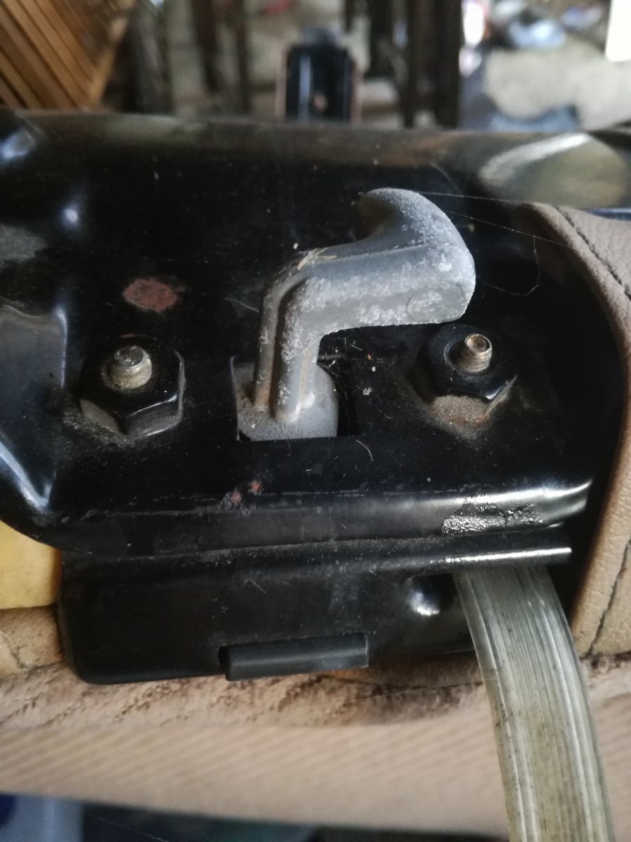

Voilà une photo et en effet deux écrous sous la mousse.
Merci Cheurpe,
Je précise cependant. Pour moi "sous la mousse" il n'y a pas d' écrou mais les deux têtes des vis à métaux et je pense que les "écrous" sous la banquette que tu montres sont factices.
Tu confirmes ?
A bien insister sur la photo de Cheurpe, ces deux écrous "n'existent pas". II doit y avoir deux vis de l'autre côté sur lesquelles il faut agir. Ensuite on peut sortir le mécanisme et changer cette sangle coupée. En fait ce sont des semi boulons :nosweat:. Comme ma Sup' est loin, je ne peux pas l'affirmer.

En effet ces "écrou" font partie intégrante du chassis de l'assise juste là pour qu'il y est assez de matière pour avoir le filtage des deux vis, donc pour démonter il faudra dégarnir l'assise.

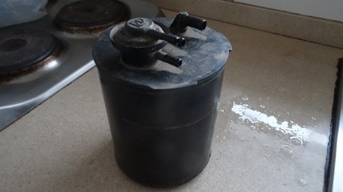

Salut, salut,
Je vous présente une Pièce mystère pour moi. On m'a dit que cela venait d'une Super 5 mais je ne sais ni son nom, ni sa fonction.
Qu'en dîtes vous ?
C’est un canister pour Les injections.
Très bien merci.
Mais ça se préserve tranquillement cette pièce où il faut qu'elle soit constamment alimentée par du fluide ?
Il faut la boucher immédiatement sous peine que le charbon ne se détruise avec l’humidité
