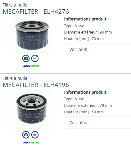

Même si le moment n'est pas encore venu, je pense déjà à la vidange moteur et changer les différents filtres.
Je commande et là : boulette ! (ou non). Pour mon filtre à huile, j' ai involontairement changé de référence et c'est trop tard pour rectifier (après c'est pas un drame ;))
J'ai pris le premier au lieu du second : plus haut (70 mm contre 53 mm); plus large (99 mm contre 79 mm) MAIS même filetage (20/1.5) et même diamètre joint (int : 62 mm; ext : 72 mm).
Ce filtre s'adapte-t-il sur ma 1.1L GTL (mon impression est positive) ? Dois je mettre un chouia d'huile en plus ?
Ces deux références ont une raison d'être.
Merci, merci.
Le bon c’est Celui du bas
Et par curiosité :
Le premier filtre est plus large et plus haut Mais les zones de contact : filetage et diamètres du joint sont identiques.
Je crains quoi de façon certaine ? ;)

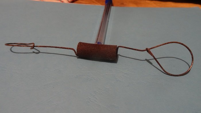

Sachant mon ressort de levier de vitesse HS et bien j'arrive à en trouver un autre : :
Il est propre et il est net. Il fera l'affaire pour remettre le levier de vitesse à sa place. Il ne faut pas enlever quoique ce soit.
Le ressort a des extrémités qui se fixent à la main.

Et un ressort de clignotant ça pourr it pas se substituer au pire
En cas de galère extrême ça peut dépanner , c’et it le sens de mon propos
Ce ressort en aucun cas ne peut être un élément d'urgence (malgré le contrôle technique qui s'impose).
Ce n'est même pas un confort mais un réflexe d'un maniaque comme on peut le comprendre.

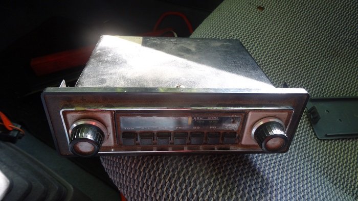

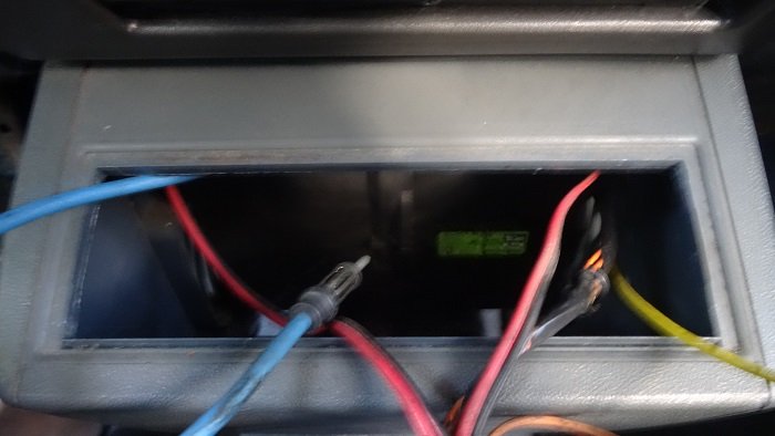

J'ai une question électronique. Il y a quelque temps de cela j'ai trouvé un autoradio "vintage".

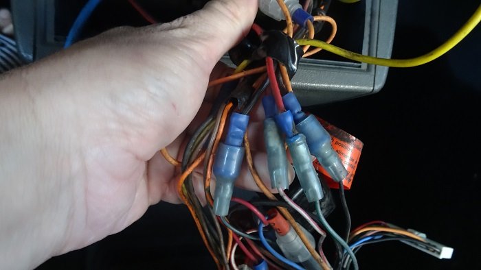

Et donc je me suis dis que le tuto du forum allait m'accompagner pour l'installer ... mais vu l'ensemble de fils que j'ai derrière... à part celui entouré, je ne sais pas quoi faire du reste.
Y a une issue ?
t'as déjà une prise un peu "standard" visiblement, tu peux trouver des convertisseurs ISO, sinon faut regarder dans le schéma de ton autoradio précédent... :hein:
Mon autoradio précédent ? J'en ai jamais eu...
Va plus loin sur le faisceau de ta voiture normalement tu vas trouver la prise d’origine (rouge)
Je vois pas ce que je vais pouvoir faire avec ça
Comme je vois pas par où partir, il faut que je sache où ça arrive. Je dois connecter au moins ma batterie et mes enceintes. Pour l'antenne c'et plus simple.
Y a-t-il autres choses ?

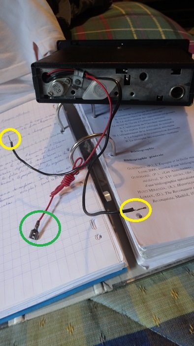

Alors j'ai bien conscience que je fais les choses fractionnées.
Photo 1
Pour les HP, les 4 fils sont connectés dans les gaines bleues et vont vers la broche blanche.
Photo 2
En remontant un poil sur le système :
- le bleu, c'est l'antenne
- la paire de fils joints (noir et rouge) ce sont les HP. Ils entrent ensuite dans la broche blanche (comme dit au dessus).
- le reste = fil jaune et gaine de chatterton enfermant quelques fils, je ne sais pas. L'un est l'alimentation.
Bon je laisse de côté mon pb d'autoradio. C'est pas crucial.

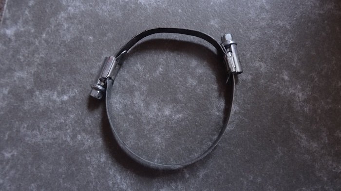

Par contre je dois m'occuper du soufflet de cardan côté roue.
Je n'ai pas confiance au collier fourni et surtout concernant la façon de le fixer avec une espèce de tenaille.
J'ai réfléchi à ça :
Deux colliers qui font bien le diamètre mais ils ne sont pas de la même longueur. Globalement c'est un truc à pas faire ?
Le problème que je vois avec cette méthode c'est que tu déséquilibre le système : tu rajoutes des masses mais pas de manière symétrique donc tu risques de créer une vibration voire d'user le cardan. Bon là c'est un peu extrême quand même vu que la masse des colliers est très faible par rapport à celle du cardan.
Vaut mieux attendre de voir ce qu'en pensent les autres.
il y a 46 minutes, GBFIAlex a dit :
Si je te disais que j'ai ça sur la laguna depuis le changement de souffler et la vidange de boîte ... Il y a 130 000km ?
Il y a 7 heures, Ermi a dit :
:D Donc ça fait rien de bien particulier alors!
Ça peut peut être faire qq chose mais honnêtement je n'ai senti aucune vibration sur la voiture depuis que je l'ai il y a maintenant 44 000km.
il y a 9 minutes, Ermi a dit :
Comme quoi il y a une différence entre la théorie et la pratique
Bon ça y est le soufflet est installé. J'ai roulé, poussé des accélérations, monté à 130km/h, braqué, contre braqué... ça tient.
C'est assez pénible à faire : de la graisse partout et évidemment entre autres sur les mains qu'il faut vite éliminer.
Le temps devra me donner raison.

1) Le filtre à huile (haut de la page) 99/79 mm au lieu du 79/53 mm convient également. Je l'ai posé "pour voir". Filetage et mesures du joint sont identiques sur les deux. Seule question : a-t-on la place pour le visser : oui. Pas d'huile à rajouter en plus.

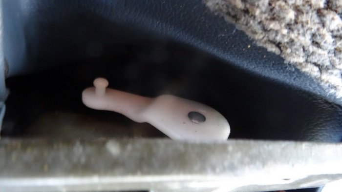

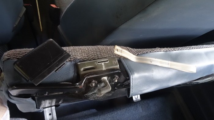

2) Pour le mécanisme permettant de faire basculer la sellerie. J'avais une poignée de cassée. Il faut donc déhousser au niveau du système; déclipser par l'arrière le boitier (à gauche sur la photo) et enlever cette poignée.
Voilà l'intérieur

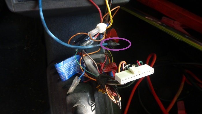

3) Pour l'autoradio, je progresse. Je sais quels sont les câbles dans la console : ceux des HP, de l'alimentation et de l'antenne.
Mais un rappel quid de ceux de l'autoradio  ? Avec quoi connecter ces trois câbles ?
DSC01195.JPG.4eed178ea835e9277aa6bdf43209bb6d.JPG.eef2ec6c16084628feb2ec038437d423.JPG
Si la logique c'est le rouge = alimentation et les noirs les HP c'est possible mais...
Salut superchateau, déjà pour ton faisceau autoradio vire tout au niveaux des cosse, la prise blanche est une connectique spécifique à une marque d'autoradio, dommage pour celui qui a enlevé l'autoradio sans reprendre le faisceau qui va avec.
 Ensuite pour celui que tu veux mettre, je me permet de te demander pourquoi vouloir "te faire chier" avec un truc bien plus vieux que ta voiture donc pas d'époque et une qualité d'écoute super réduite?
