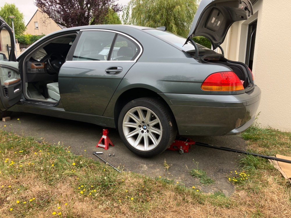

Mais avant de continuer sur le sujet, il faut que je mette à jour ce topic... Car j'ai fait quelques travaux sur cette voiture pour qu'elle soit toujours au top de sa forme :ki: Je prévoyais de parcourir 1500 km, dont le MTS, j'ai donc fait la vidange, nettoyé le filtre à air, inspecté deux trois trucs, fini d'ajouter ma trappe à skis:
Mais bon, les charnières que j'avais tenté de réparer ne veulent pas tenir... On règlera ça plus tard, car ça ferme quand même.

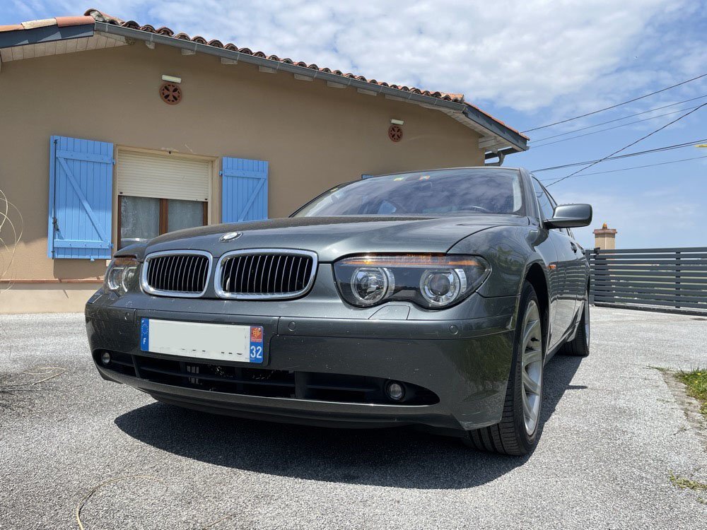

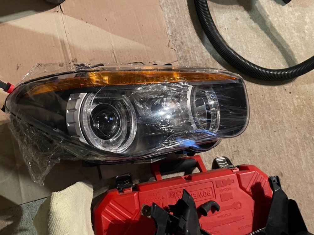

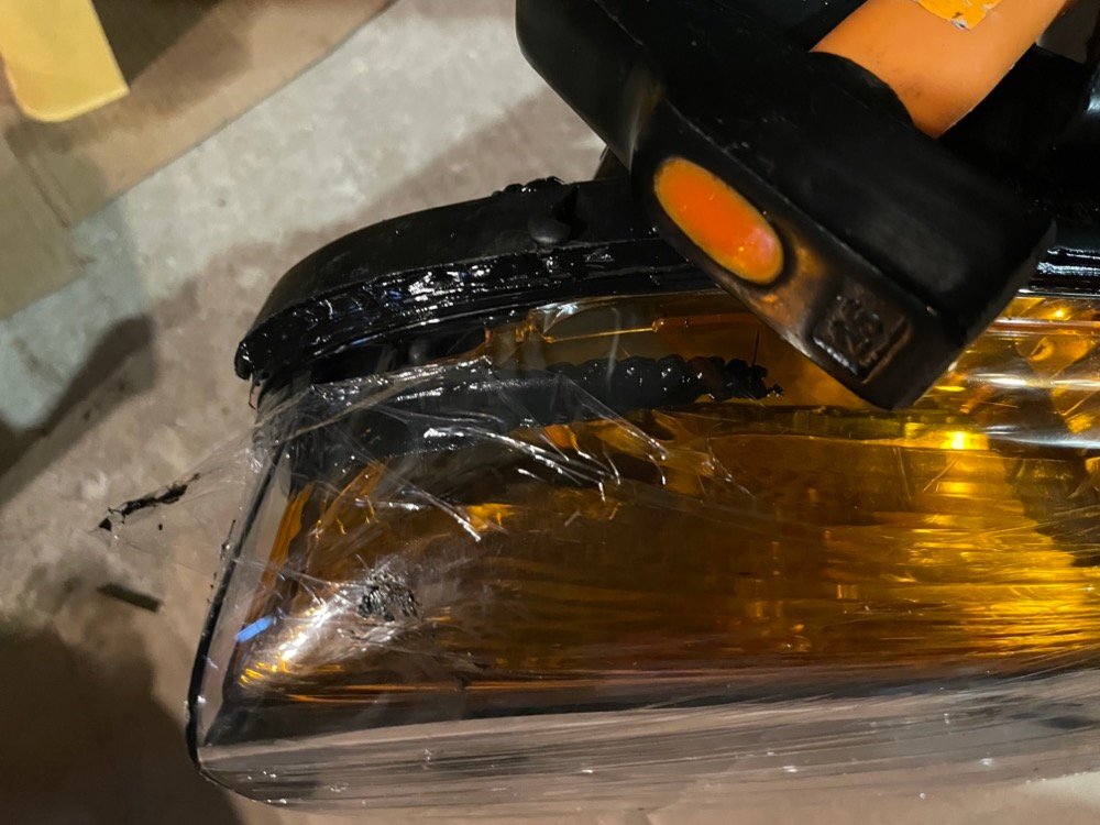

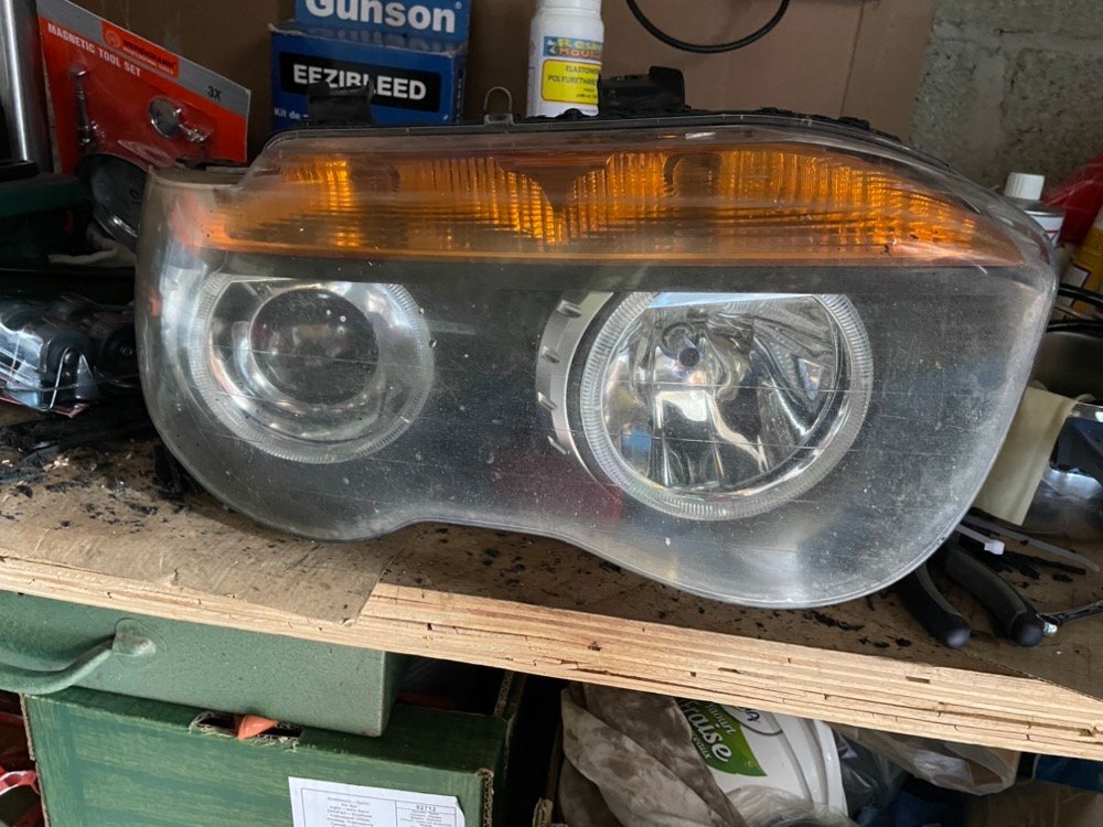

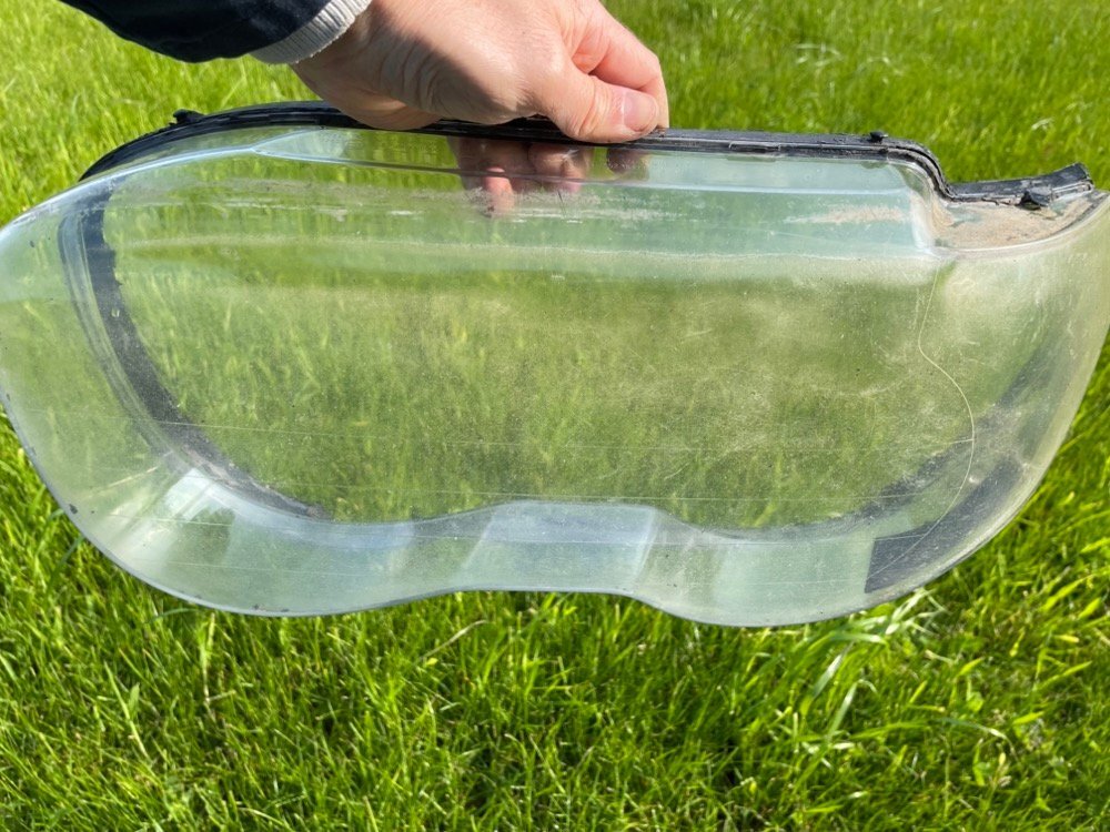

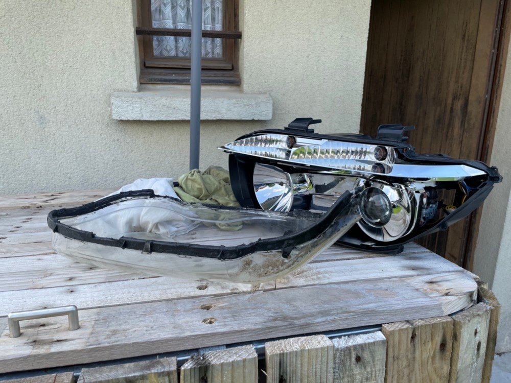

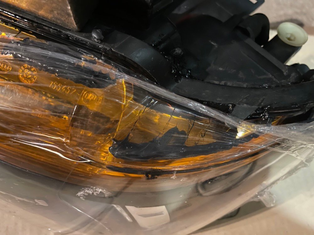

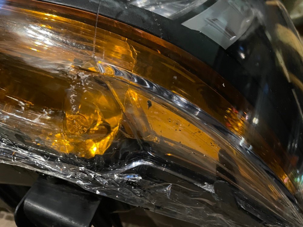

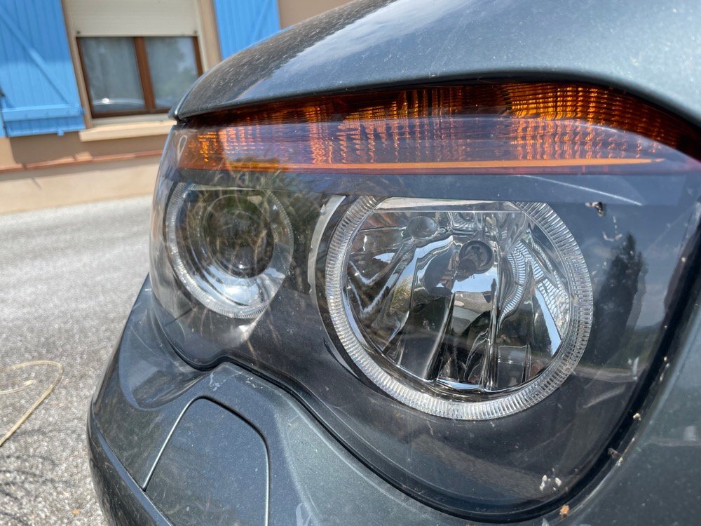

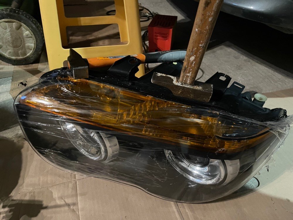

Un autre sujet qui me tenait à coeur, ce sont les phares. Je dois les polir tous les ans, et l'année suivante arrive toujours trop vite... Je démonte donc tout ça:

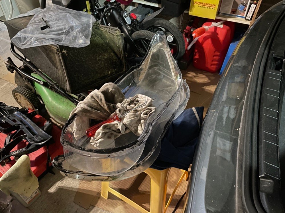

Et comme il y a quelques années, je vire la vitre, ça n'a pas été aussi compliqué que ce que je craignais finalement, merci la "prédécoupe":
L'occasion de faire du propre dans la lentille et les réflecteurs (il faut être très délicat, ça se barre comme qui rigole, j'avais déjà fait la bêtise la dernière fois, heureusement pas reproduite cette fois). Même si la vitre a encore du potentiel, c'est pas hyper propre non plus :nosweat:
Ca a quand même meilleure mine comme ça, non? :D
Bon par contre j'ai tenté une autre méthode de collage, et ça a un peu bavé sur le phare droit:
Et ENORMEMENT sur le phare gauche!
Bon, j'ai pas laissé comme ça, j'ai nettoyé et c'est mieux maintenant (j’ai pas de photo, j'étais encore dégoutté du temps perdu à avoir fait cette c*nnerie). En tout cas, je garde précieusement les anciennes vitres:

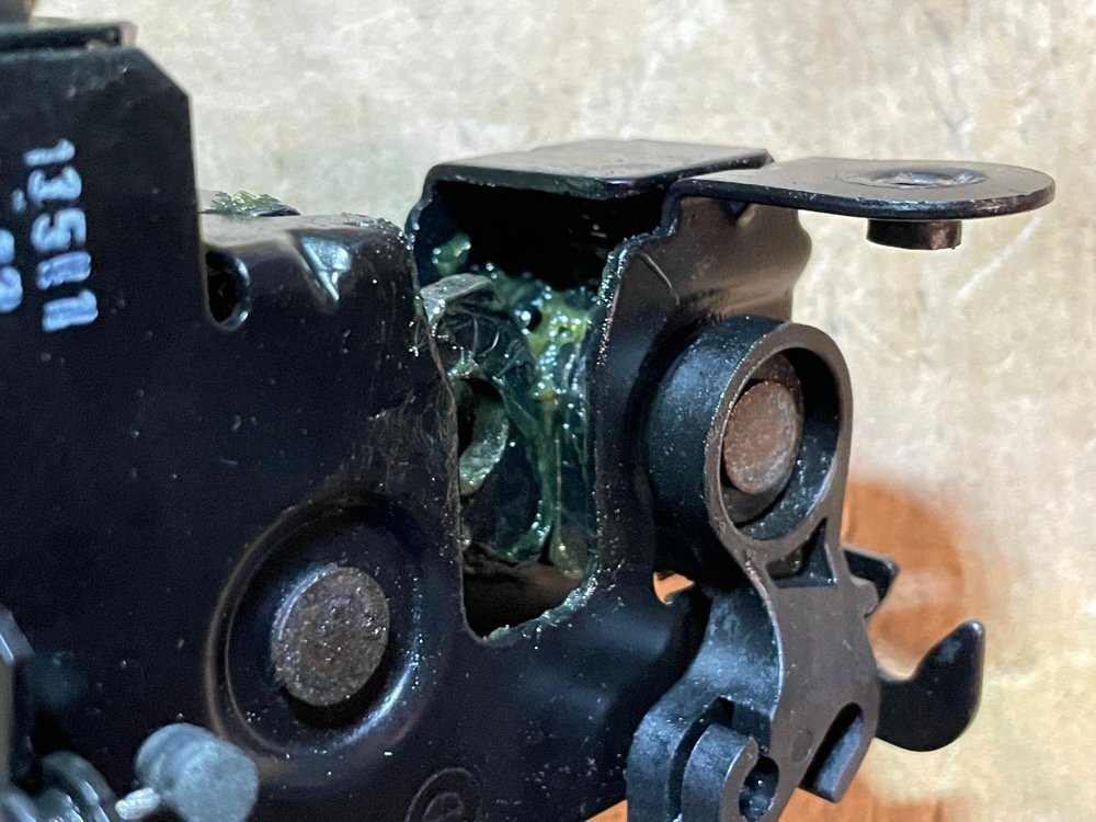

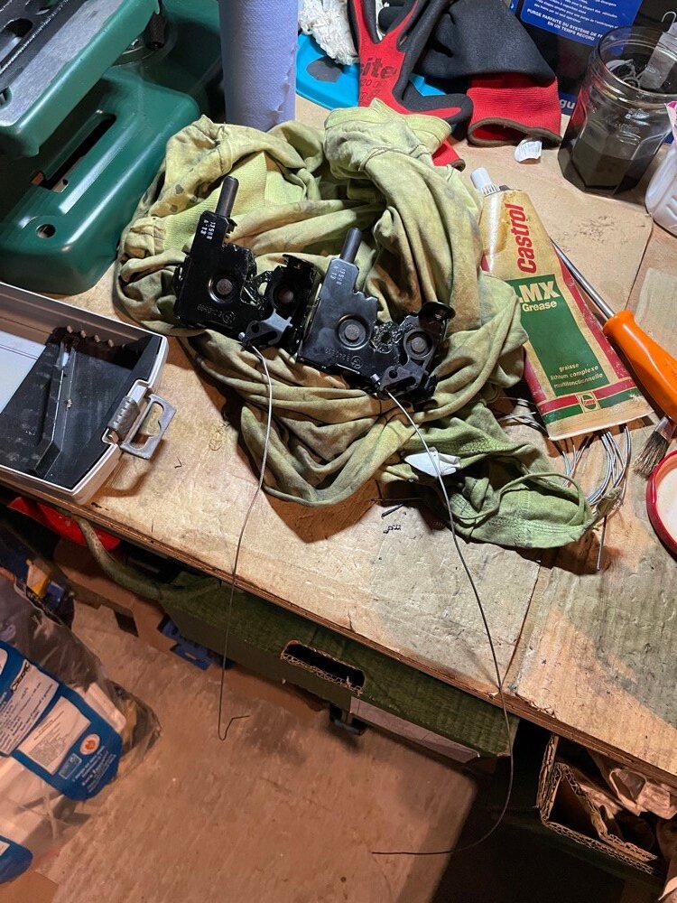

Puis je suis passé à un bon entretien des gaches de coffre. Cables et serrures y sont passés, j'ai redonné une bonne espérance de vie à ce système réputé pour ne péter jamais au bon moment:
J'ai aussi fabriqué un système d'ouverture de secours, au cas où (les câbles sont des restes de câbles de vélo, je suis content de ce genre de recyclage :lunettes: )

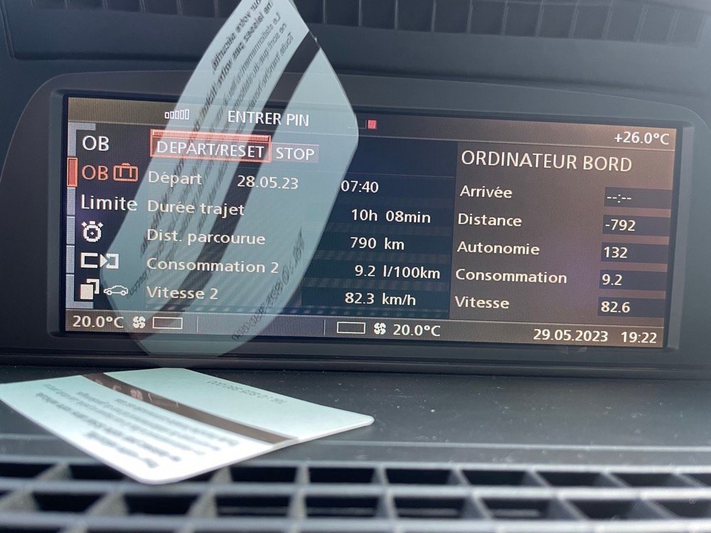

Et qui a dit qu'un V8 ça consommait? Quand on lui fait faire de la route, cette auto sait contenir son appétit :lunettes:

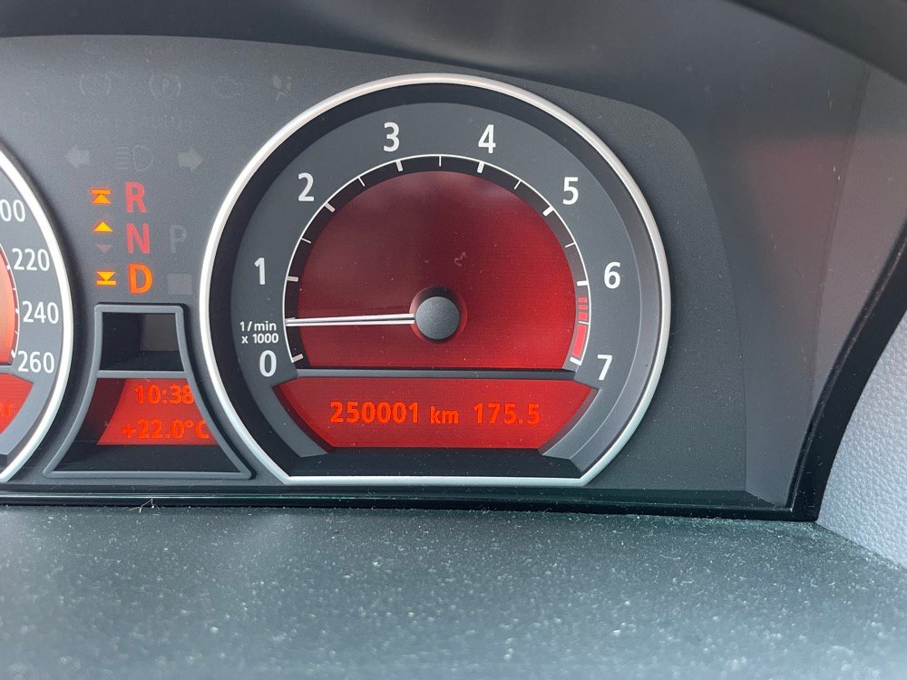

Et sur le chemin du retour, on passe le quart de million de km:

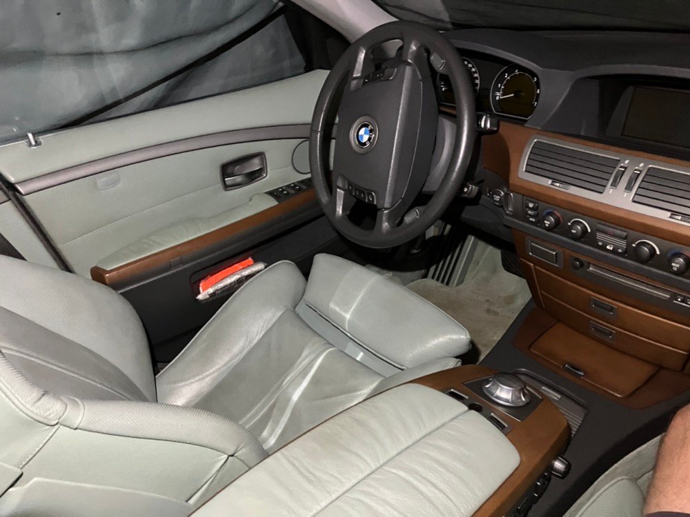

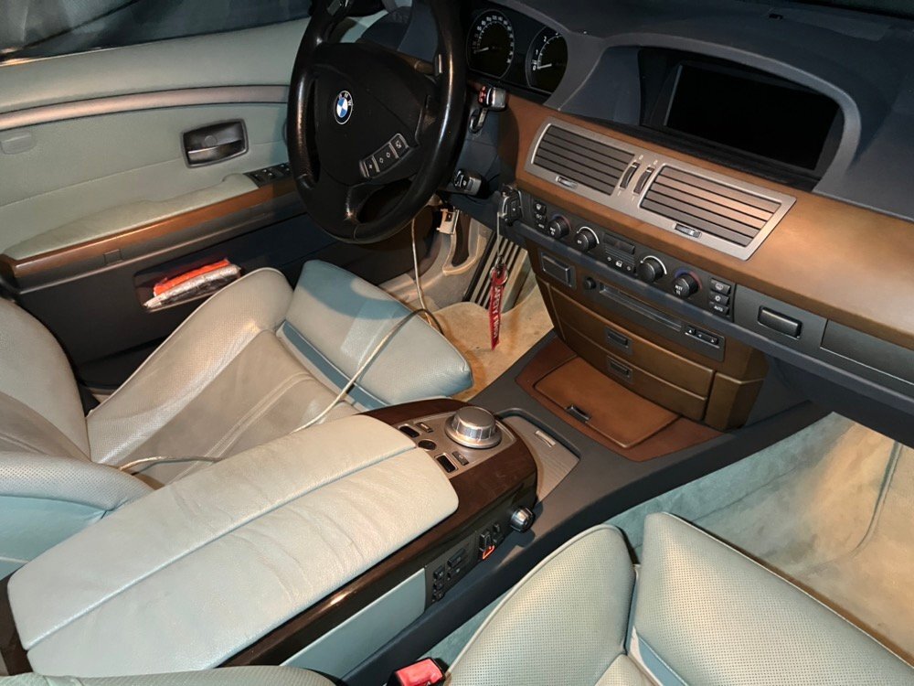

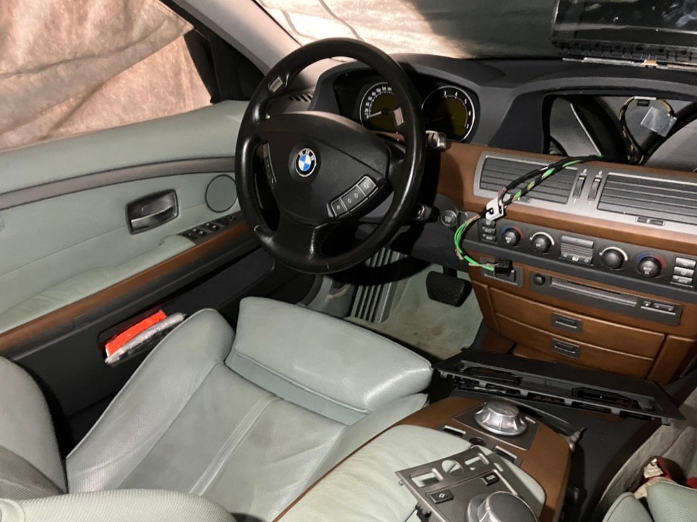

Pour le volant, c'est pas compliqué:
On passe d'un volant gris à un volant noir, à la lumière artificielle, ça fait pas mal tache je trouve, mais ce volant est plus confortable, et indéniablement plus beau que celui d'origine. Et pour son prix, je m'en fous :D Et ce ne sera pas la seule faute de couleur... Pour cela, passons donc à la console centrale:IMG_3940.JPG.b9d6ae50681c5bfea9b08f0ecf4e40fb.JPG

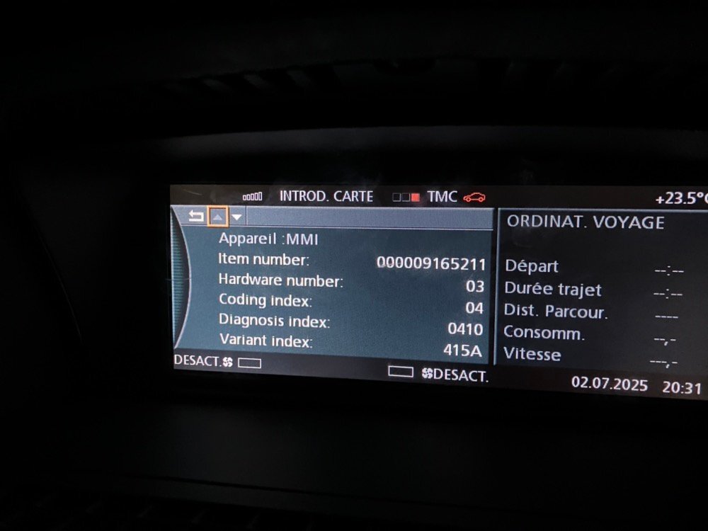

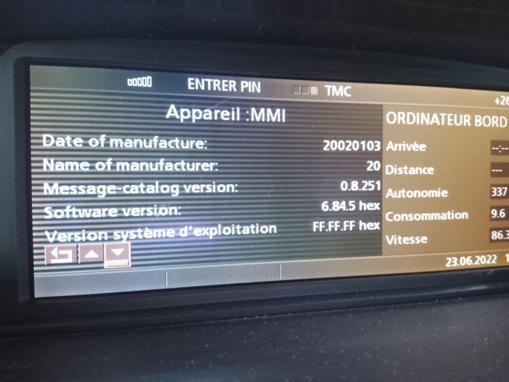

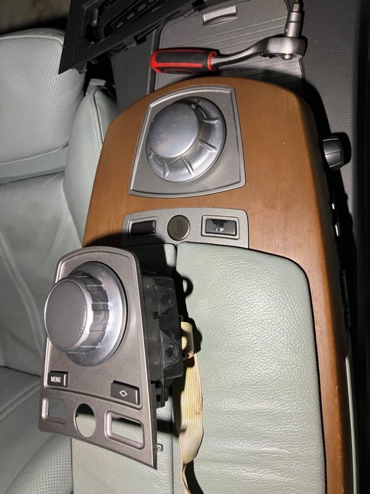

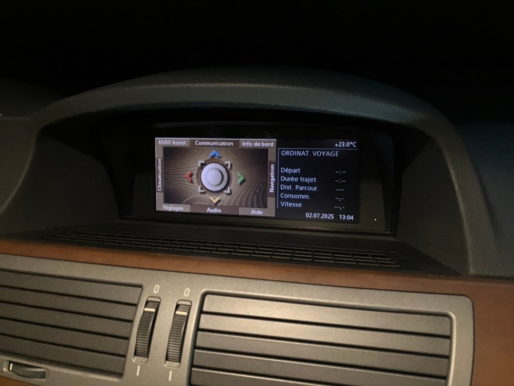

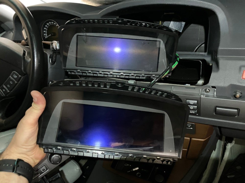

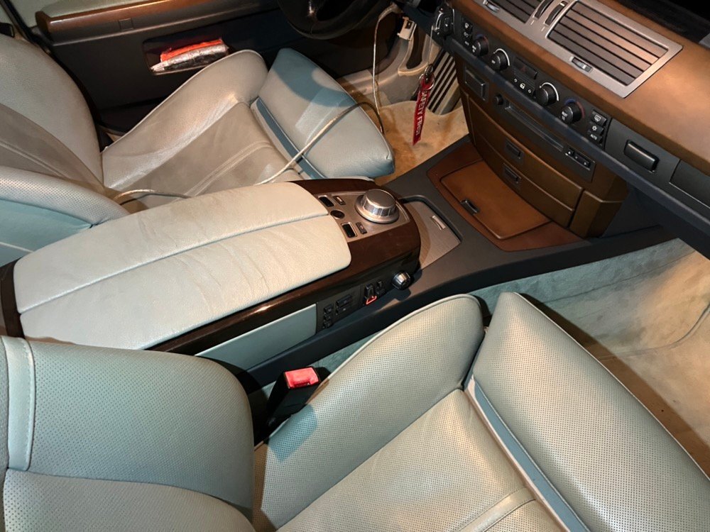

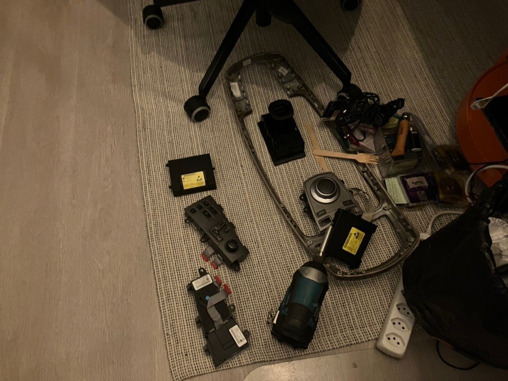

Là, on a en comparaison les deux boutons de navigation dans l'interface iDrive. Je ne peux pas les interchanger tels quels, car sur le nouveau, le plastique inclut les boutons du vide poche de l'accoudoir quand sur la version d'origine ce sont deux pièces distinctes. Pas le choix donc que de changer tout l'habillage bois, non verni d'origine sur la mienne. On démonte tout:

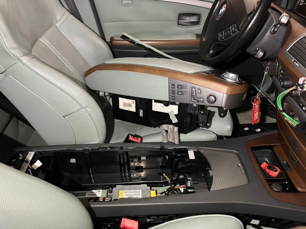

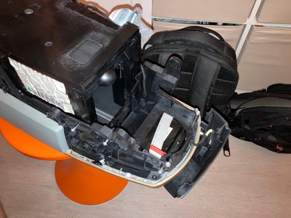

Sur la console que j'avais achetée avec le MMI, j'avais déjà fait un gros nettoyage (un truc bien collant avait coulé), et là je suis en train de tout repositionner:
Une fois réassemblé et remonté dans la voiture, on voit donc la seconde "tache de couleur" avec du bois vernis et un peu plus foncé:

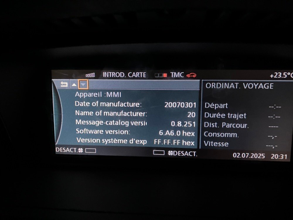

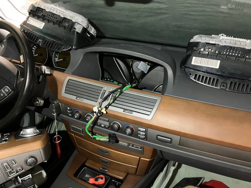

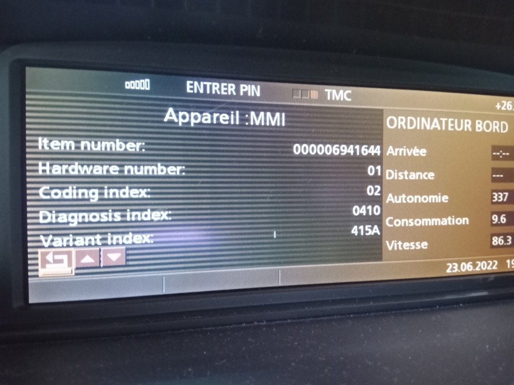

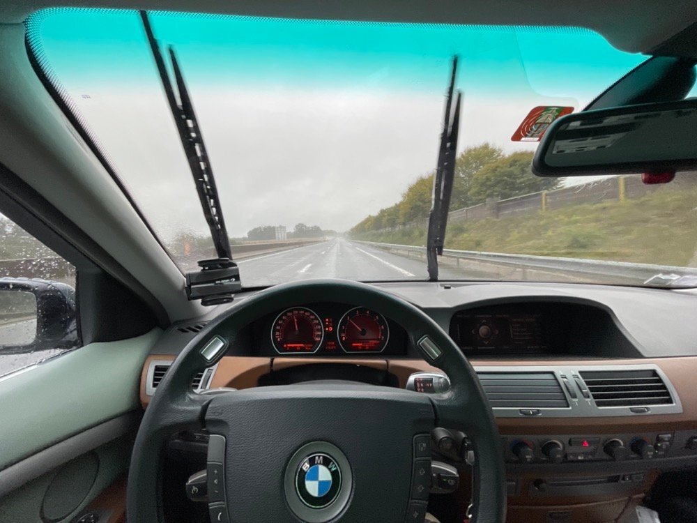

Passons à l'écran, j'ai du garder les deux à proximité pour pouvoir faire plusieurs tests de compatibilité et de codage (récupération du codage de celui d'origine pour répercuter les paramètres en commun sur le "nouveau":
La différence visuelle entre les deux modèles passe déjà par la couleur de l'écran lorsqu'il est éteint: plutôt gris pour la vieille version, contre bleu profond pour le nouveau:
Et à l'usage, le nouveau est clairement plus agréable à regarder. Outre l'interface différente (et plus colorée), on a plus d'options disponibles, comme par exemple le contrôle du niveau d'huile (que je dois encore arriver à faire fonctionner). Voilà un aperçu, une fois le codage terminé:
Comparaison des versions (pour voir aussi le changement d'aspect): ancien MMI:
Et nouveau MMI:
Et voici donc mon nouveau poste de pilotage:

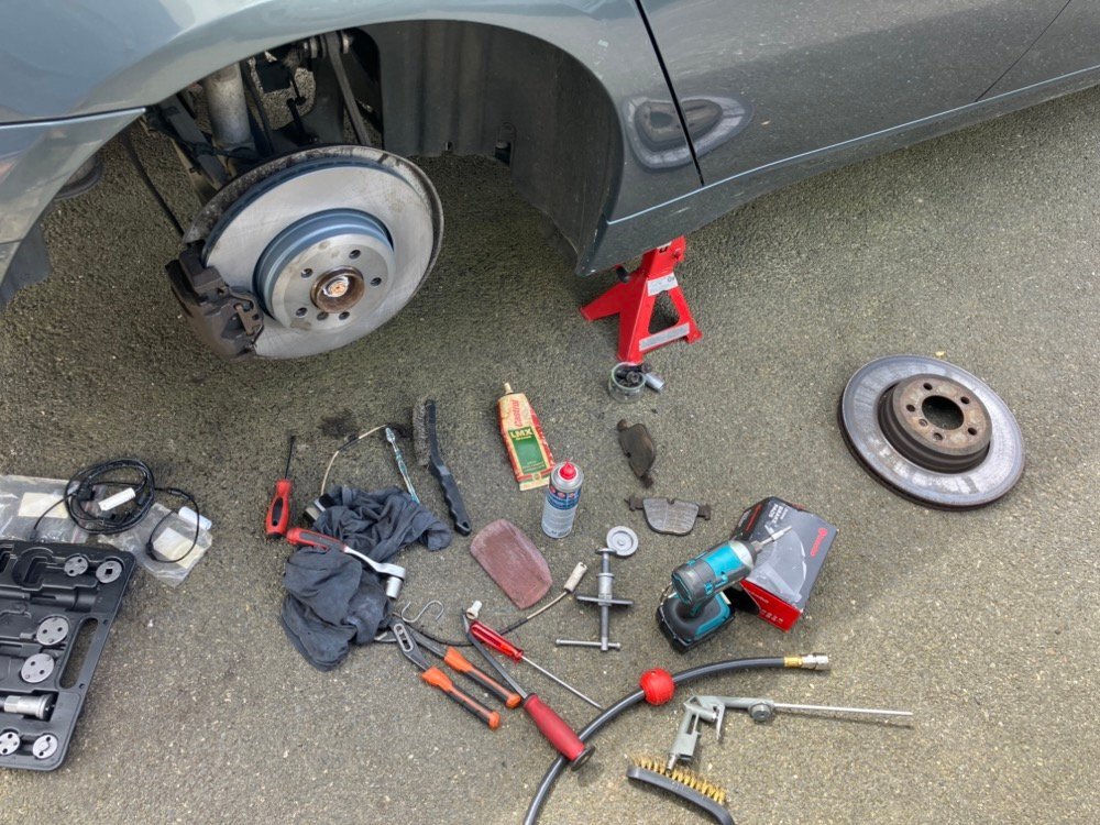

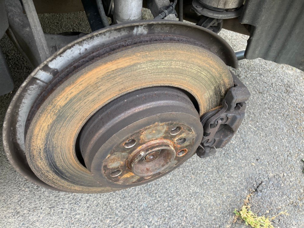

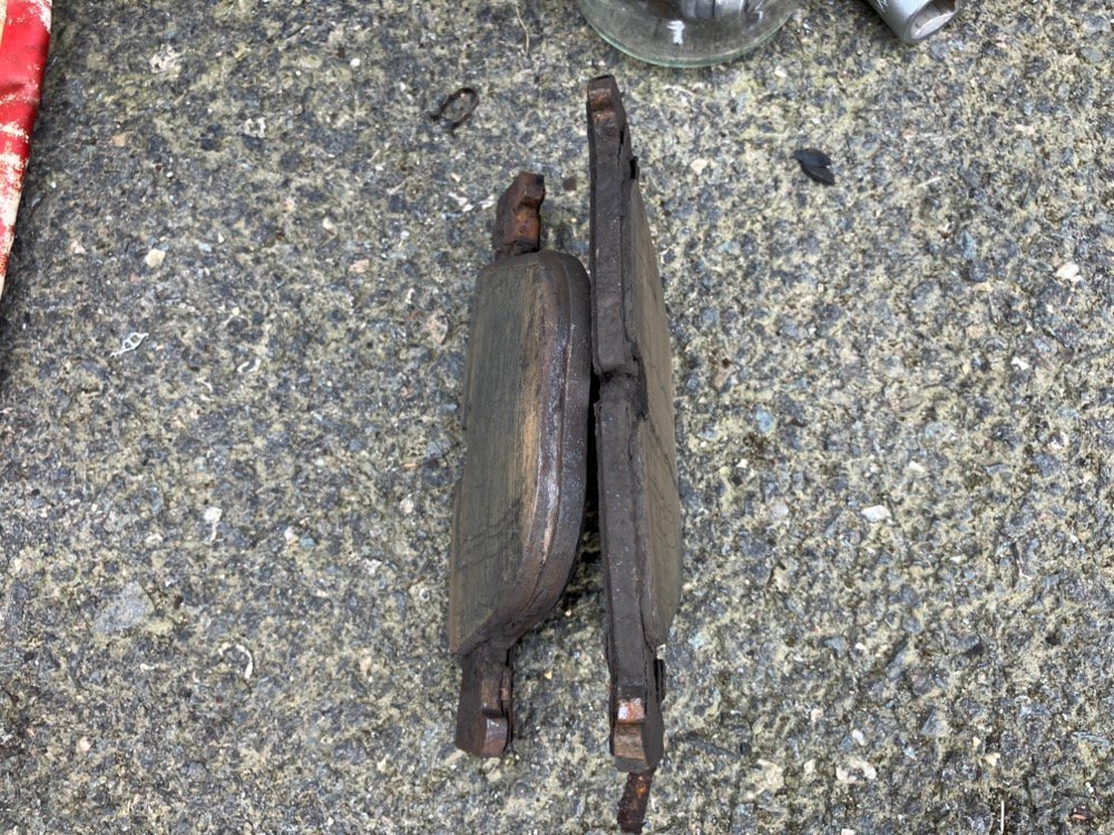

Opération maintenance pour la grosse qui va bientôt faire un peu de route et dont il faudra faire le CT en novembre.

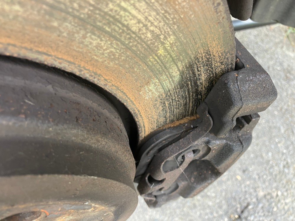

Au programme, changement des 4 jeux de plaquettes et des 4 disques et nettoyage qui va bien. Les freins AV étaient encore en bon état mais je devais avoir un disque voilé, car sur certains freinages, ça vibrait sévère... J'ai pris des Zimmerman, car ça semble être une marque réputée, et sur un truc de ce poids là, pas envie de reprendre le risque de devoir les changer dans 10 000 km pour les mêmes raisons. Et pour l'arrière, l'état parle de lui-même:
Allez pour le plaisir, observez les bouts de rouille posés sur la plaquette :laugh:
C'est quand même plus propre comme ça, non?
Les plaquettes ont fait leur temps elles aussi:
Reste plus qu'à roder tout ça... En tout cas, malgré la rouille de surface, j'avais oublié que c'était à ce point facile à faire! Le plus dur, c'est de lever la bagnole proprement et sans risque :laugh:

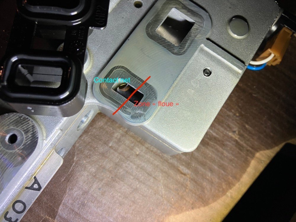

Mais de l'autre côté, la partie en contact avec la platine de servitudes, il y a une petite merdouille :o
Et ça se voit là où elle était plaquée (je n'ai pas nettoyé exprès pour qu'on voit bien), il n'y a pas de zone de contact nette avec le joint, mes acoups devaient venir de cette micro fuite!
Et sur les 4 autres joints que j'avais remplacés, rien à dire, la surface de contact est propre (là non plus je n'ai pas nettoyé)

En fait, en regardant à nouveau les photos, j'ai comme l'impression que le joint n'était pas du tout plaqué correctement sur toute la longueur d'un de ces côtés et que la saleté est venue se mettre là un peu par hasard (je ne suis pas à l'abri d'avoir laissé une peluche dans la boite lors de ma dernière vidange évidemment), et aurait peut être pu aggraver la fuite.
On voit bien la zone où le contact du joint est franc et une autre zone où on se demande ce qui a bien pu se passer (ce que j'ai appelé zone "floue"):

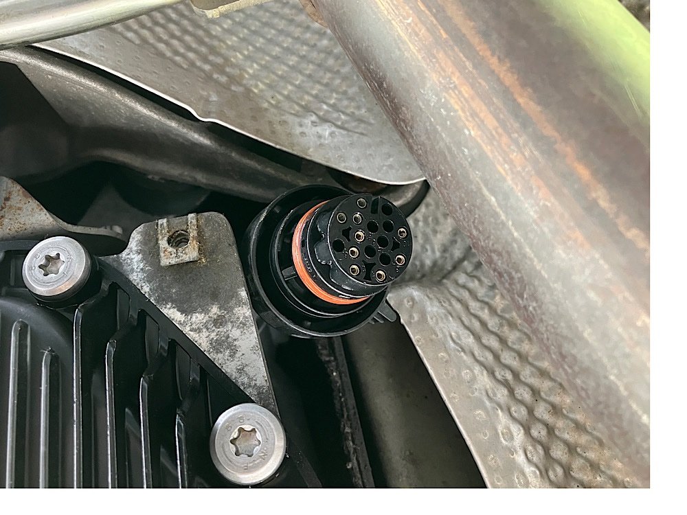

Et malgré toutes ces précautions, je suis en panne de boite :nosweat: Au bout de 30 km, j'ai eu une erreur me disant qu'il y a une perte de communication CAN, et boite en sécurité. Un coup d'oeil sous la voiture, et je vois ma prise qui a un peu de jeu. Je la sors et vois un peu d'huile de BVA dessus...
En fait sur ces boites il y a des joints à changer sur le support de connecteur. Ça se fait boite vidée. Le support de connecteur était mal emboité et faisait suinter l'huile de boite sur le connecteur qui a fini par perturber le signal électrique :glare:
Donc là la voiture est sur chandelles, boîte vidangée, connecteur nettoyé et correctement remis en place, et j'attends 8L d'huile neuve n'ayant pur récupérer ma vidange précédente correctement :(

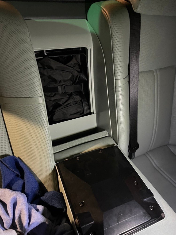

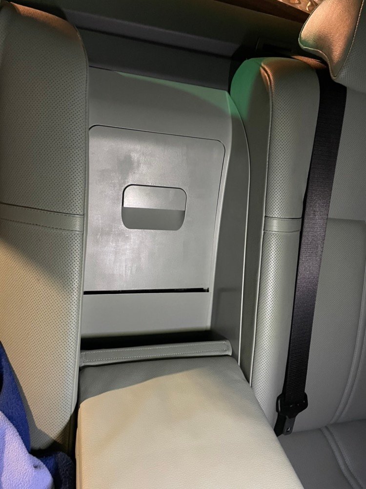

Avant de revenir sur la BVA pour les raisons que vous connaissez, j'ai donc rajouté quelques petites options: 2 HP pour les portes AR (qui sont précablées mais n'en ont pas sur ma version):
Les caches sont pleins d'origine :nosweat:
J'ai donc pris l'inspiration sur les caches des HP AV:
Et c'est parti pour le perçage:
On remonte la feutrine:
Puis la grille et enfin on ressoude à chaud sur la contre porte:
Restera à les activer à la valise, car ils ne marchent pas :laugh: Mais ce n'est pas tout, j'ai voulu changer de rétroviseur intérieur aussi... Cherchez les différences:
