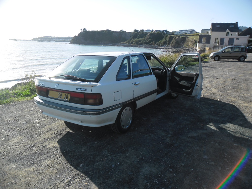

Sympathique cette GTS! :) C'est classe en blanc. Mets des photos de l'intérieur aussi.

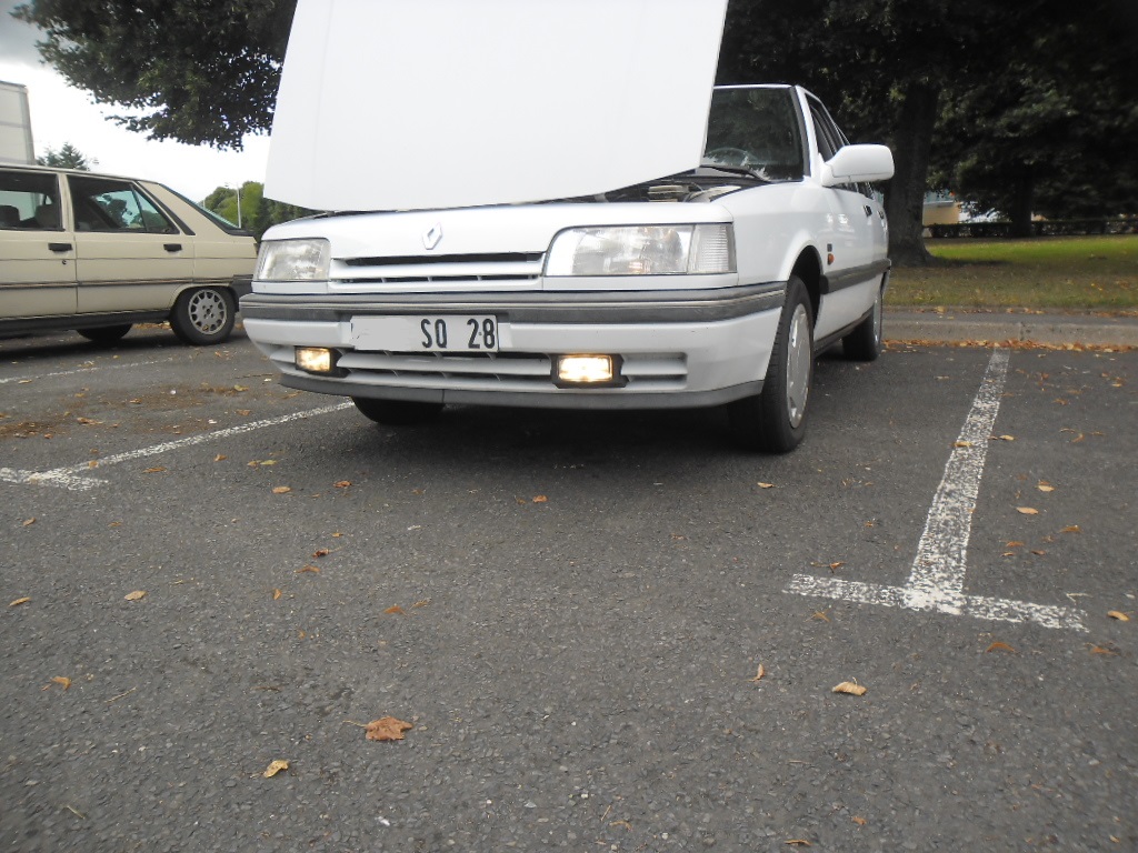

bienvenue a cette belle gts ;) ,blanche avec les antibrouillards blancs :wub:
tiens, une jumelle! Quoique j'ai pas les AB AV ni les phares au déverrouillage (l'ancien proprio a perdu le plip...)

Perso les antibrouillard blanc c'est pas trop mon truc ,mais il vont rester dessus car je veut quel reste tel quel ;)

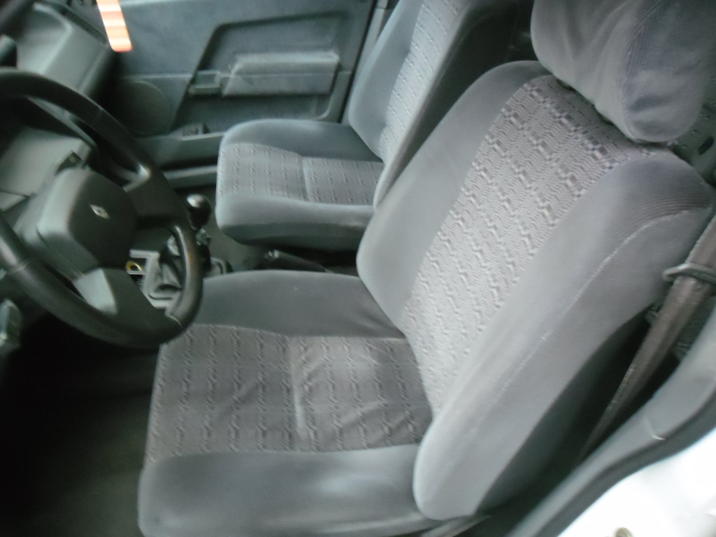

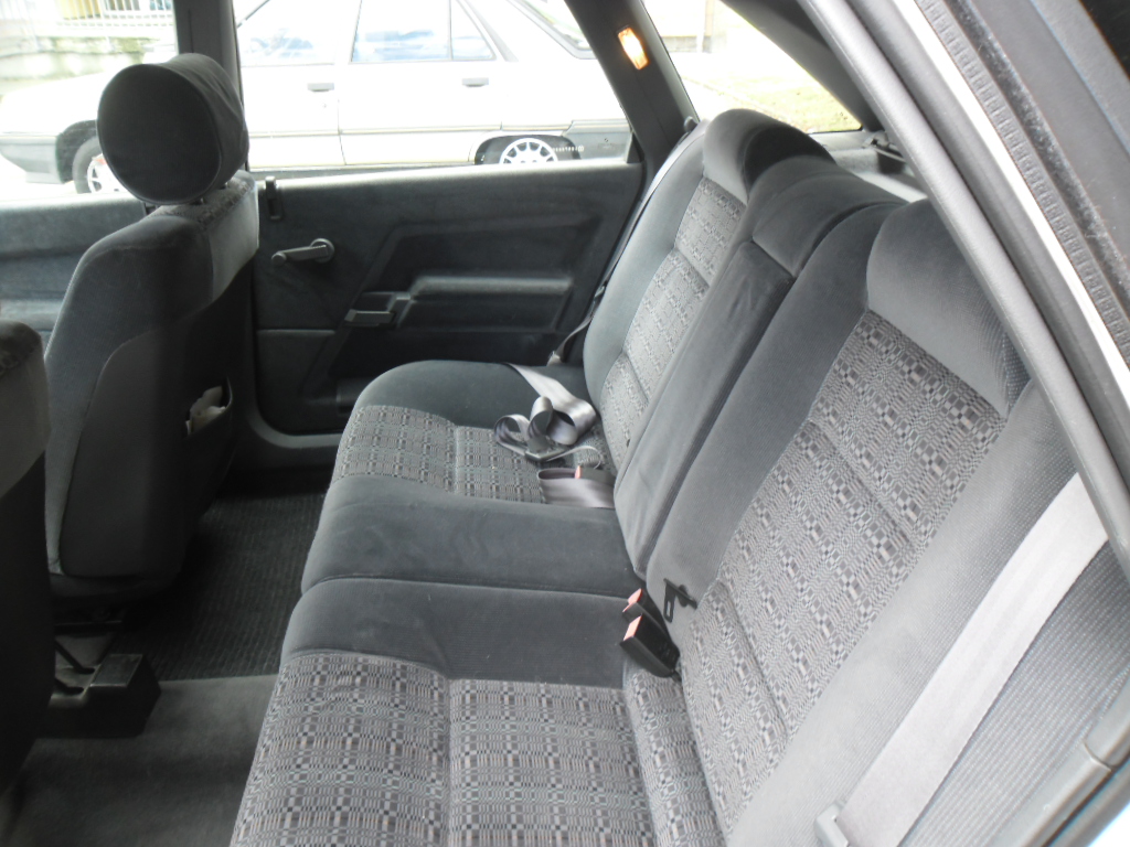

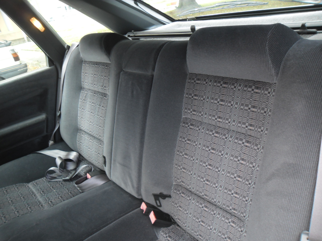

sinon voici quelque photos
L'interieur netoyer

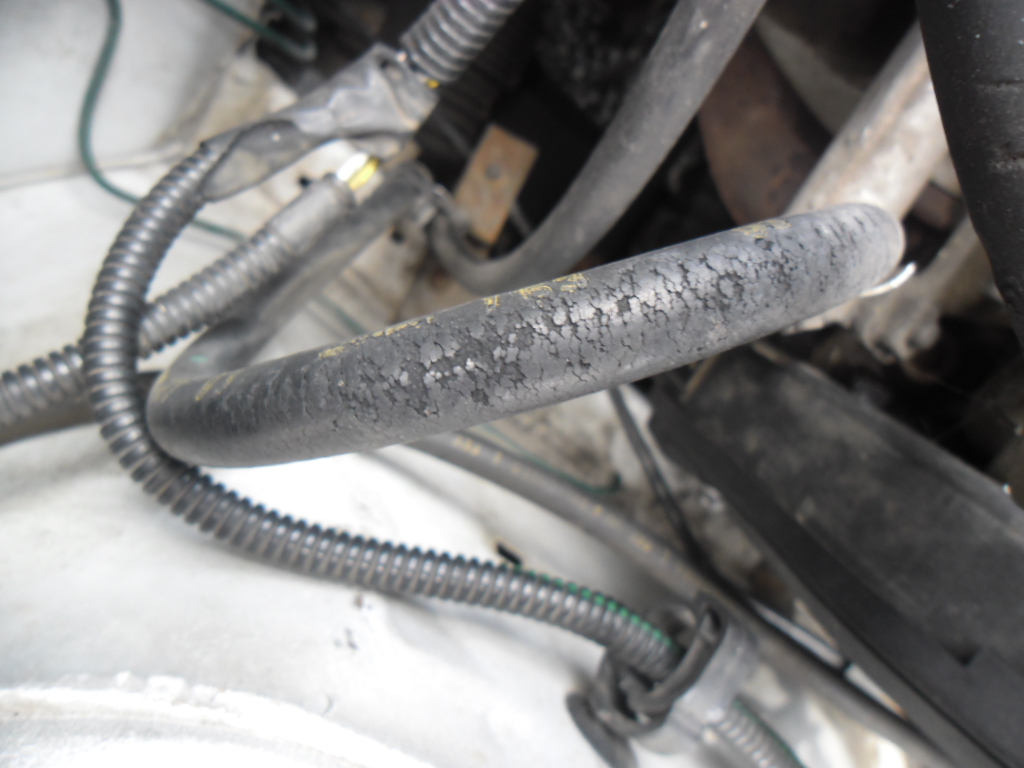

Une durite a essence a remplacer

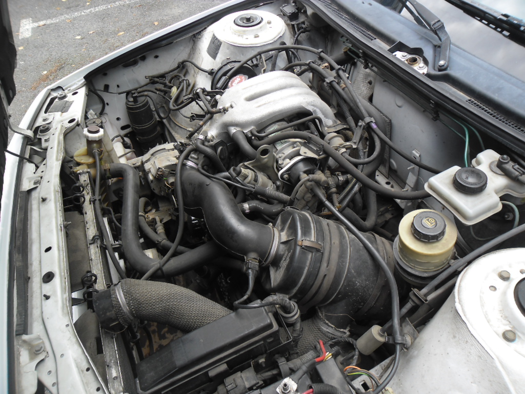

Le moteur

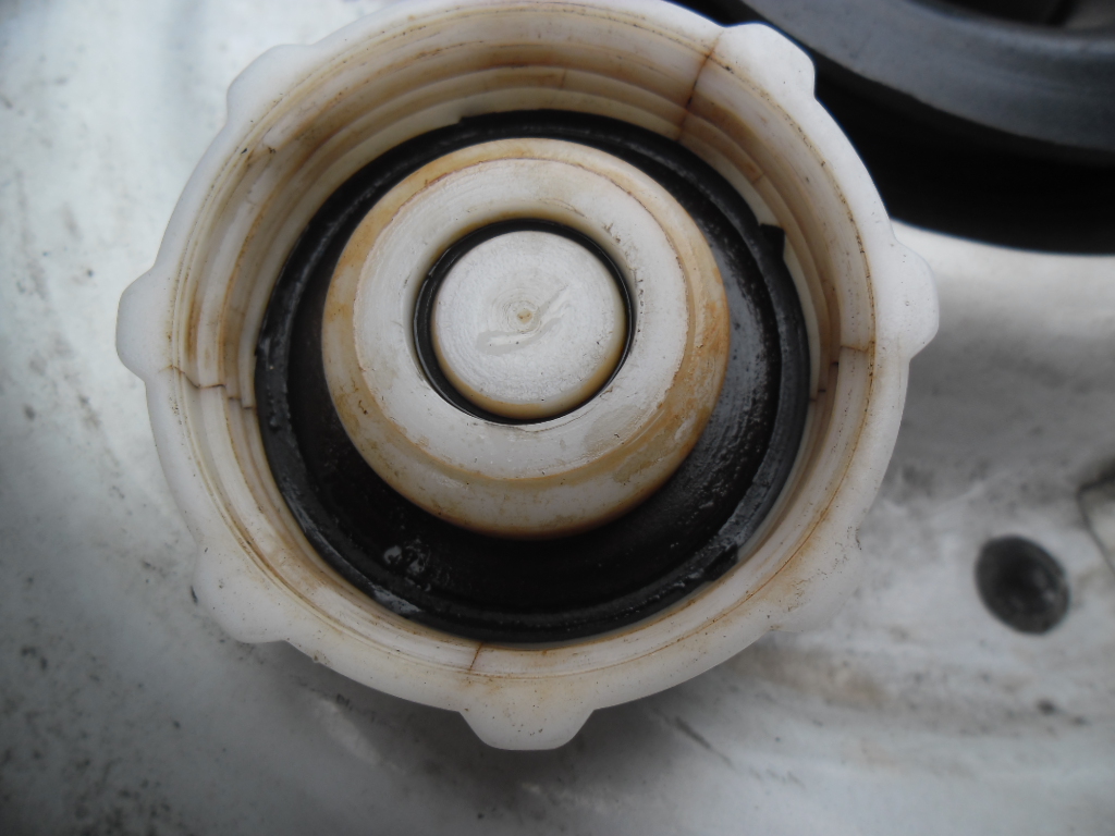

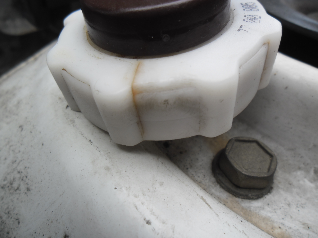

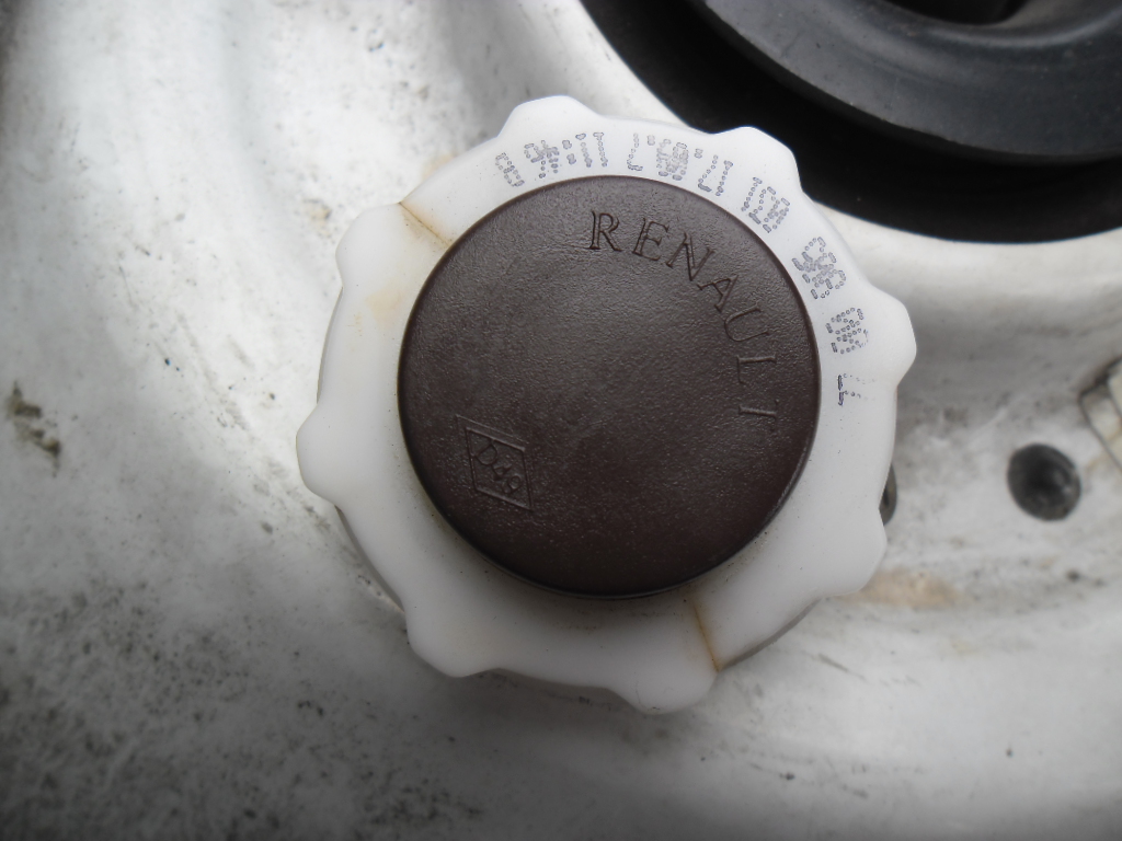

Le bouchon
Pas mal ces photo :) le moteur à l'air vraiment propre :) C'est moi ou sur la photo en bordure de mer, sur la face avant du capot y'a comme une sorte de tâche ? ^^
sinon vraiment propre, même l'intérieur :)
PS : je crois que tu as posté en double le photo du moteur ;)
Elle presente bien cette 21, je prefere les ph1 tout de meme :D
Elle est vraiment nickel sa c'est clair

La tache sur la calandre pret du losange c'est juste une mouette qui a ch*** aux moment que je passer :ph34r:
