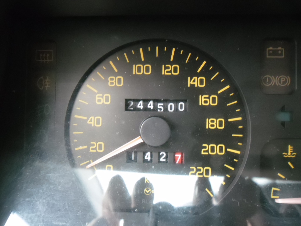

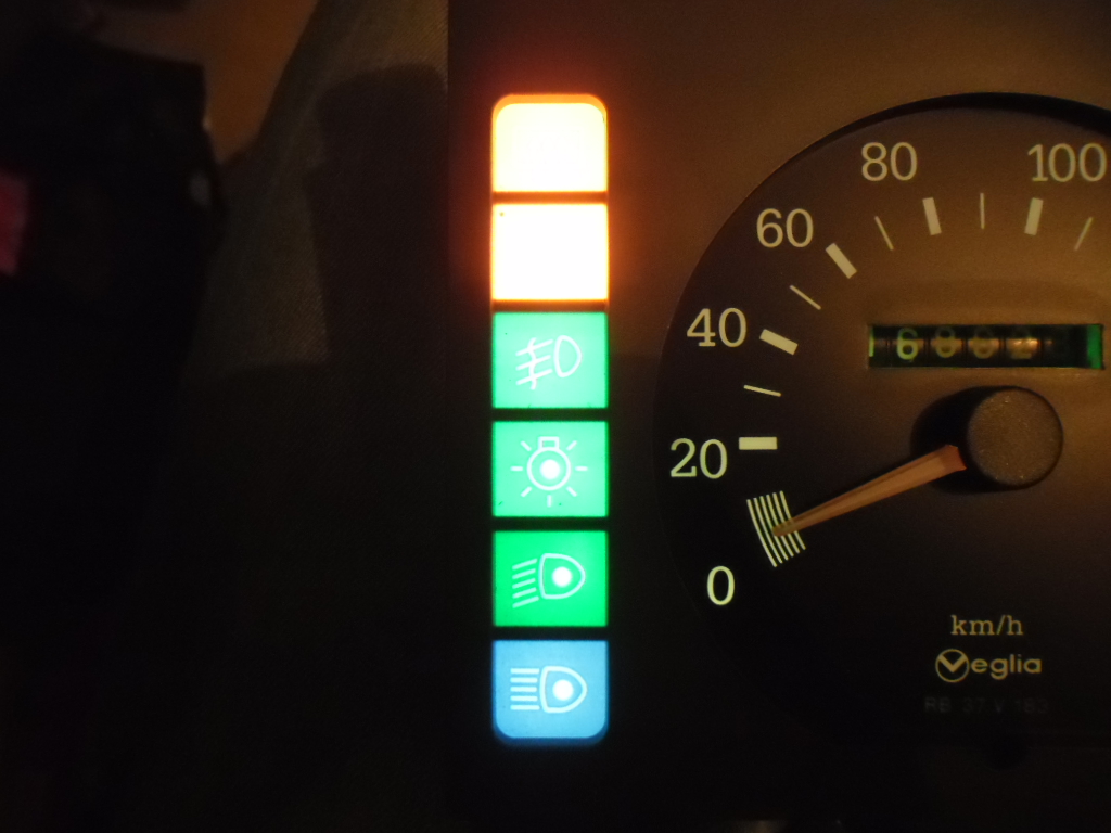

les ancien voyant du compteur

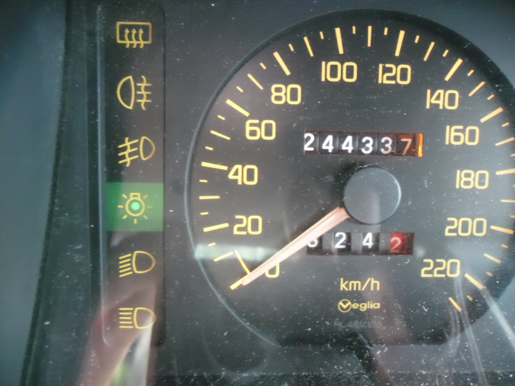

et les nouveaux voyant en place
et le kilometrage aujourd'hui
Et les nouveaux voyant que j'ai tester sur un compteur de r11 :mrgreen:
je vois pas trop la diff entre les anciens et nouveaux voyants... une question de modernisme?

En faite mes voyant était vieillissant ,et donc de jour les voyant vert s'illuminé presque pas ;)
Donc du coup j'ai mis des voyant de compteur de r19 qui avais que 100 000 km
Et puis je supporter pas trop les symboles jaune sur les voyant :ph34r:

carément une grosse difference
Faut reconnaitre que l'éclairage orange, c'est moyen... Je te raconte pas le bonheur de la 5, où tout est vert-bleu... Sur la 21, j'ai réussi à changer la couleur de l'horloge, c'est juste un cache orange, je l'ai passé en vert. Pour le reste, je pense que c'est possible, en démontant tout, jusqu'aux pictos et peut-être y-a-t-il un cache orange...
Pour la chose, elle est là, cernée par les trois flèches rouges.
Perso l'éclairage orange sur le compteur ,et dans tout l'interieur et bien j'aime pas du tout :wacko:
Y a des moment j'aurais envie de metres un compteur de R 11 dedans ,et de trouver des interrupteur identique mais avec les symboles blanc ,ils ont éxister mais pour les trouver et bien c'est compliquer ( j'en est vu que sur les r19 anglaise ) :wack:
