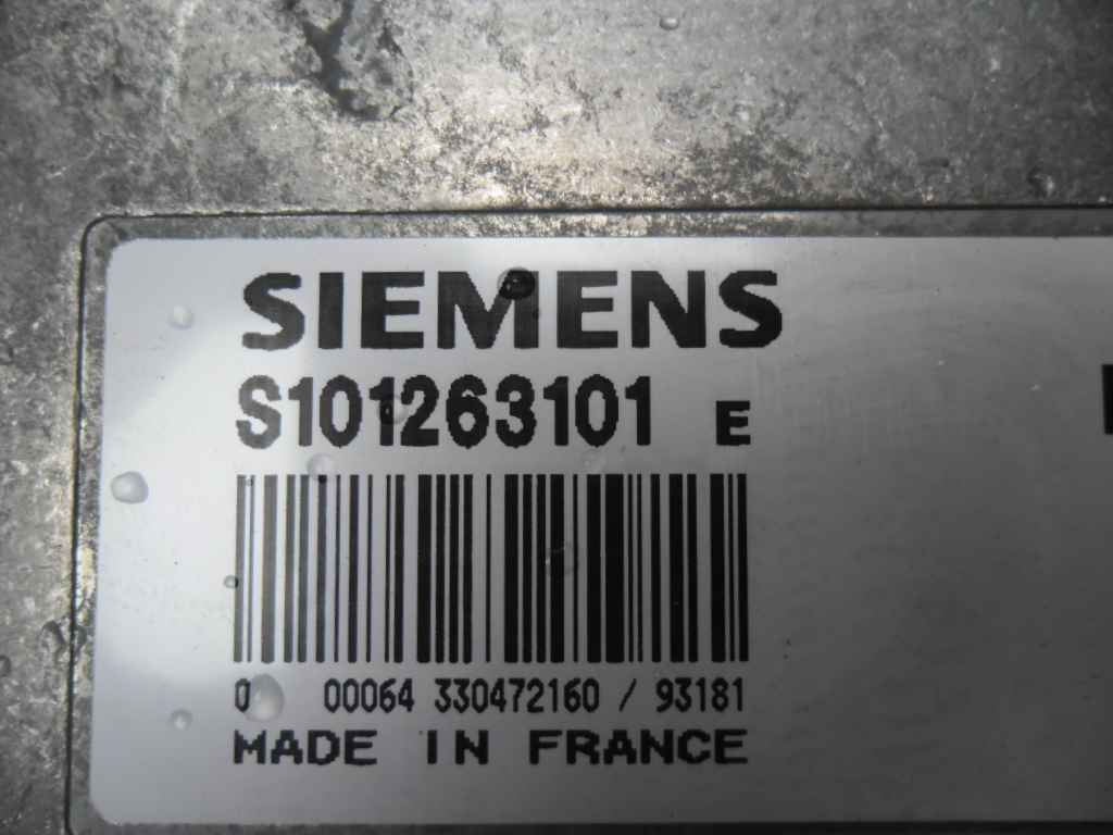

Du coup je cherche un calculateur avec se numéro
Aïe aïe aïe, ça coûte cher ça non ? :( Mais content que tu es trouvé le problème ;) ah des que y'a du "moderne", de l'électronique, c'est la catastrophe :/
Je pense que Hurley est moins content, car trouver un tel calculateur, c'est pas facile. Mais ils sont réparables. Après, s'il chauffe, il faut trouver ce qui chauffe. Sûrement que changer tous les transistors de puissance qui sont sur le même radiateur serait une première tentative :
(photo de Tazmaniac su FA)
Son topic : http://www.forum-auto.com/pole-technique/mecanique-electronique/sujet287402.htm
