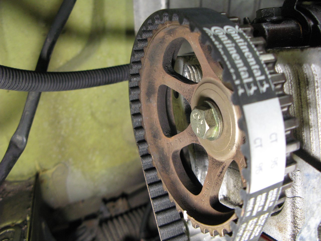

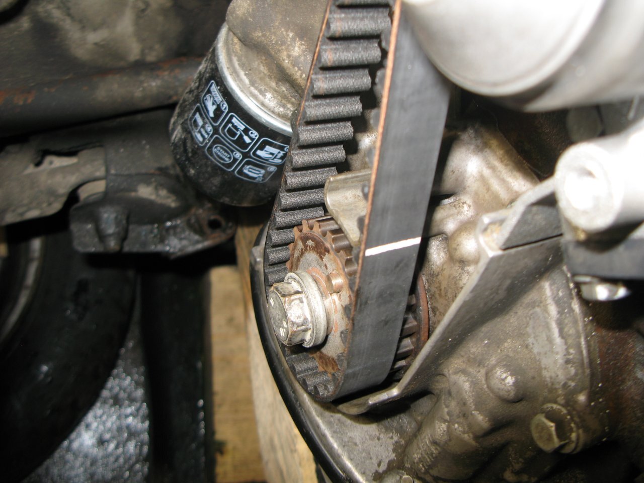

Voilà à comment ca "sort" au bout de seulement 5-10 tours moteur (à la main, au vilebrequin)... J'ai mis le cache plastique en bas pour pas que ça se barre pendant que je réglais le jeu aux culbuteurs, je pense que je vais tester les compressions comme ça aussi (sans monter l'admission ni mettre du LDR). Mais je vais tester avec l'ancien galet tendeur, sinon il y a un souci soit avec la courroie, soit avec l'alignement de l'axe du galet tendeur ou de la pompe (les deux sont sur la pompe)...

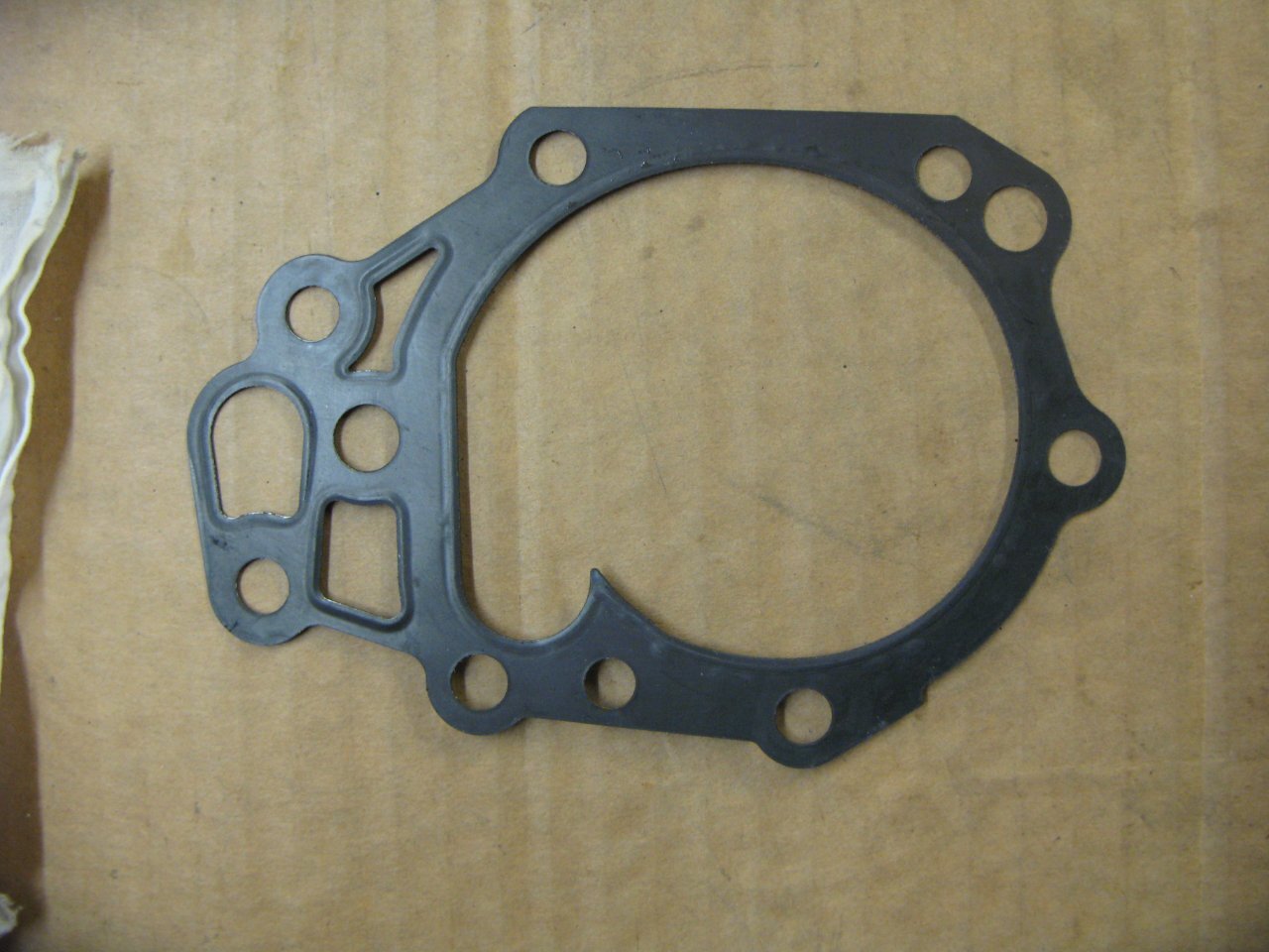

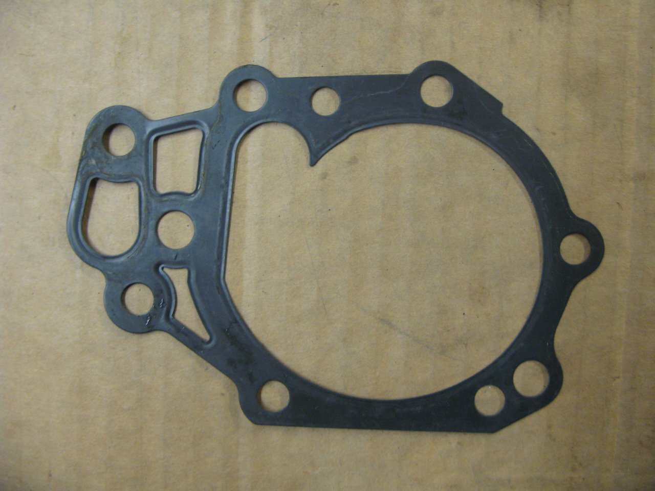

Sinon, pour le joint de pompe, voici à quoi il ressemblait (après dépose) :

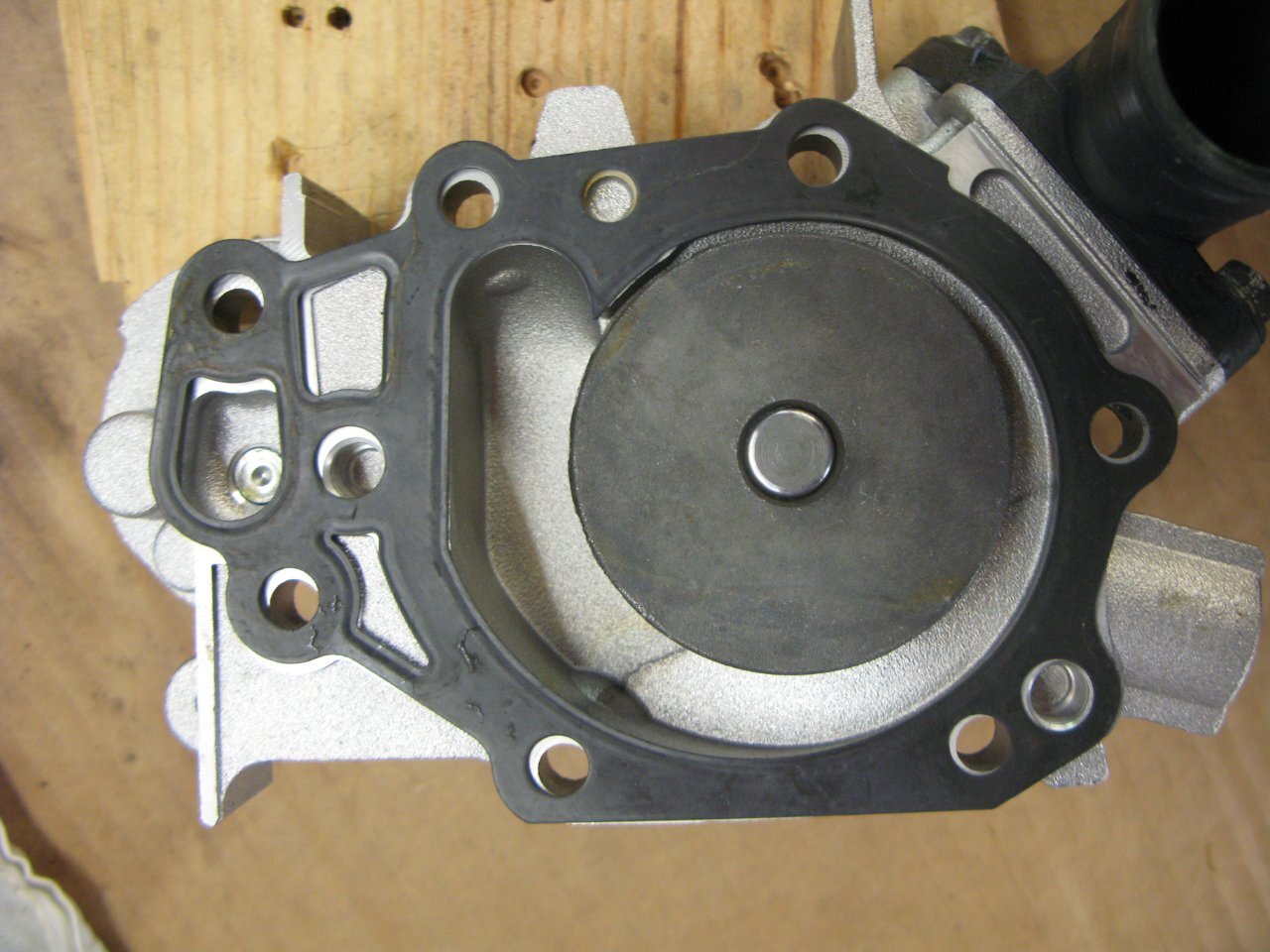

Comme vous pouvez le voir, la partie qui est sensée se faire écraser est trop au bord et ne s'est pas du tout faite écraser (ou alors je n'ai pas assez sérré). On voit mieux sur la pompe, que ça déborde un peu, donc ca ne peut pas très bien marcher :

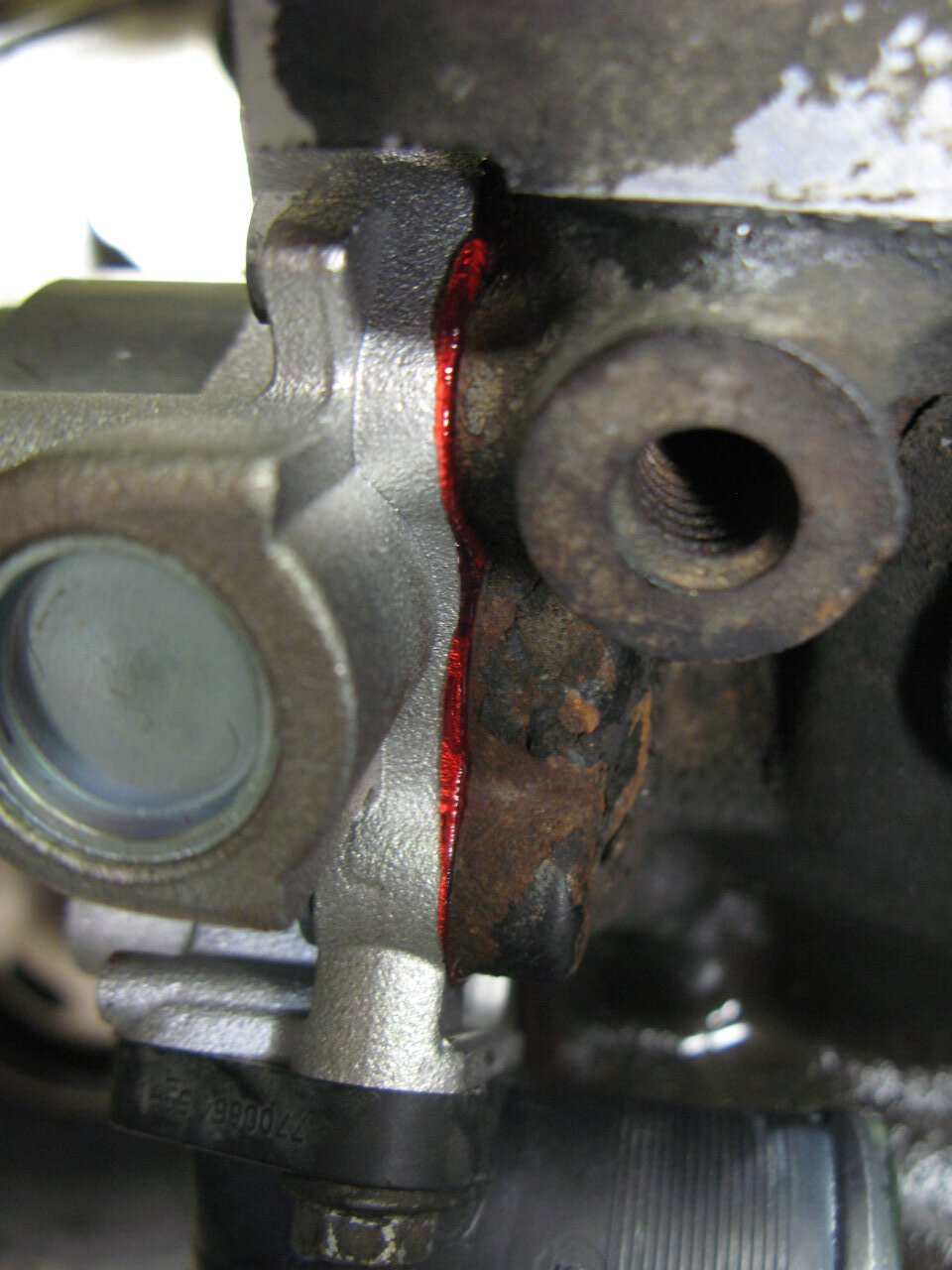

Enfin, avec la pâte à joints, ca déborde juste ce qu'il faut, donc je pense que je ne me suis pas trop loupé :

Et ce joint absent ne pourrait pas suffire justement à faire se décaler la courroie?
Moi j'ai eu ce souci sur l'Espace mais pour la courroie accessoire suite au changement de la pompe de DA, la poulie était décalée d'un bon 3mm par rapport à la pièce d'origine... Heureusement dans le sens qui m'a permis de rajouter des rondelles pour revenir au bon alignement.
il y a 2 minutes, zarma a dit :
arg ! j'avais pas pensé à ça... :( il ne fait même pas 1mm d'épaisseur (genre 0.5mm), je ne sais pas si un décalage aussi faible peut faire autant de "dégâts"... :hein:
Poulie du Vilbrequin qui aurais un soucis d'alignement  ???  🤔
Ou tu detent la tension un tout petit peu  😉
Si ca ne revient pas
Alors tu augmente la tention 😉
Mais c'est pas la pompe <<< a mon avis 🤗
Edited by LudoTITANIUM
en effet, la poulie de vilebrequin (qui n'est pas posée) pourrait retenir la courroie un peu mieux... je vais tout de même la reposer avant de faire mes tests de compression, ça pourrait au moins éviter que ça frotte...
Lui il a pareil que toi et il a changer 2 fois la pompe a eau de 2 marque différentes.
La courroie a peu être un sens ?  🤔
Ce n'est pas tout à fait le même moteur ni le même sens du montage, mais oui, la courroie a un sens, et je l'ai montée dans le bon sens...
Mesure le diamètre du galet tendeur des 2 cotés ... Au cas ou  🤔
à l’instant, LudoTITANIUM a dit :
je ne crois pas que ce soit lui (je vais tout de même tester avec l'ancien galet qui marchait bien pour vérifier, au cas où), c'est un SKF.
J'ai déjà eu ce souci une fois où le galet était de travers parce que je l'avais coincé sous une autre pièce, mais là j'ai déjà vérifié 3 fois et ce n'est pas du tout le cas...
