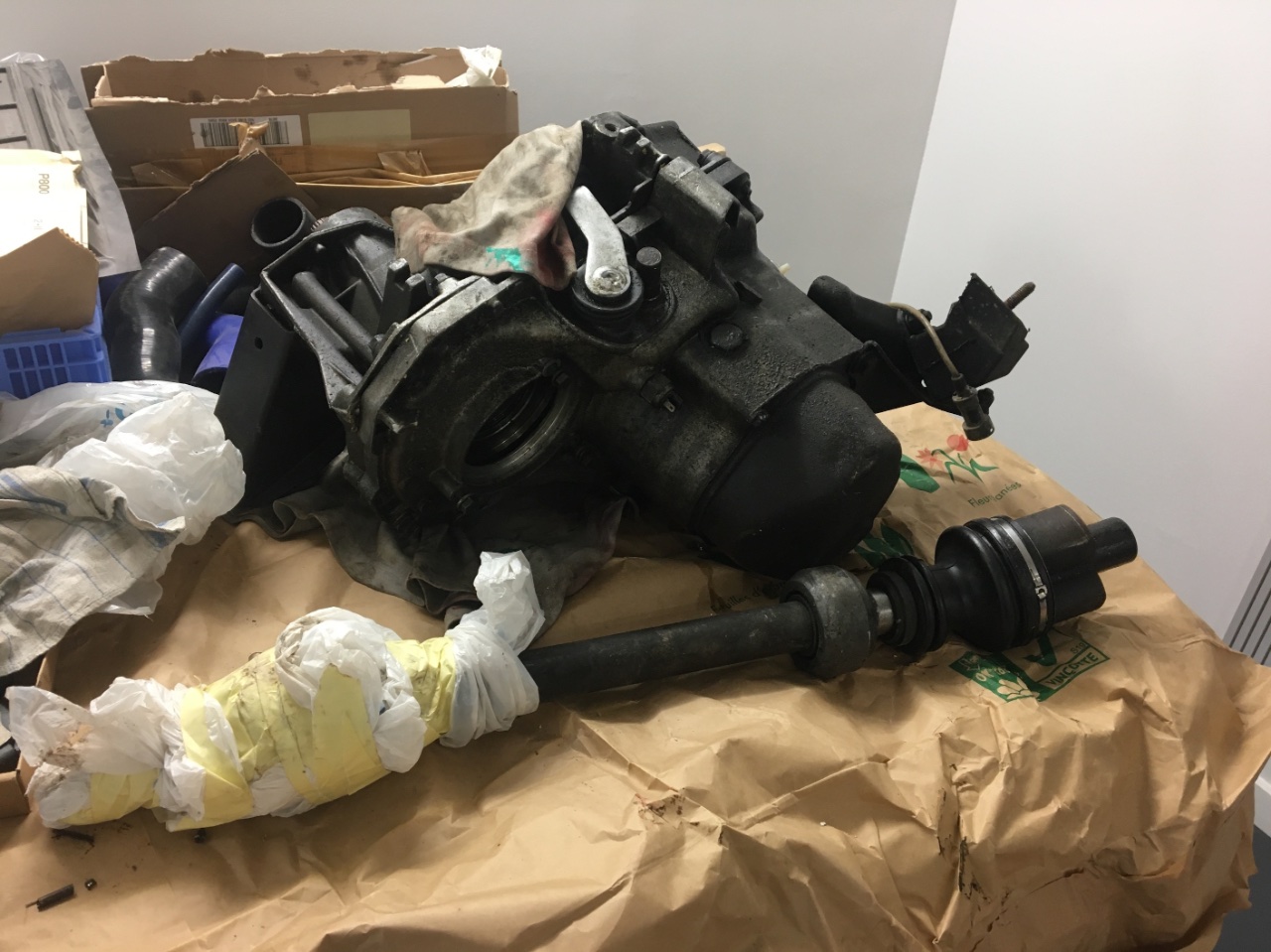

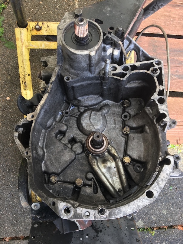

🙂Allez on continu un peu mais sur la boite cette fois ci🙂
Un bon coup de haute pression pour commencer
Edited by Arnaud78
Il y a 13 heures, Tritoff62 a dit :
tu va simplement la nettoyer
ou l'ouvrir pour voir ?
le nettoyer
la je n'y connais rien pour me planter dedans et il n'a pas eu de soucis jusqu'a présent ( en 5 ans avec moi ) tout passe niquel sans accroc donc ca sera juste le disque usé et les caoutchouc sont fatigués je n'iras pas plus loin je pense mais va savoir sur un coup de tête
Je vais repartir sur des cardans neuf mais je sens que je vais encore chercher des pièces soit disant rares...
Edited by Arnaud78

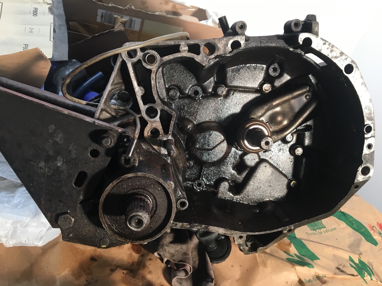

Le 22/05/2021 à 13:37, Tritoff62 a dit :
mais pas tout demonter
juste changer les joint ceci et deja bien je trouve
C'est ça, juste changer les joints et un coup de propre
tout à fait
on est daccord
au pire ça sera une pâte à joint adapter comme c'est déjà le cas ;)
il y a 5 minutes, Tritoff62 a dit :
mais je croit que tout les joint ce trouve encore
pour la boite
C'est fort possible mais je pense utiliser de la curil t de chez elring ou un truc dans le genre;)
Il y a 23 heures, Arnaud78 a dit :
pourquoi pas si ceci et que les carters
ça va
cars,certain joint font office de cale,assez rare mais on sait jamais
Tout à fait

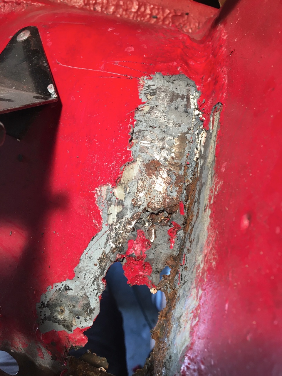

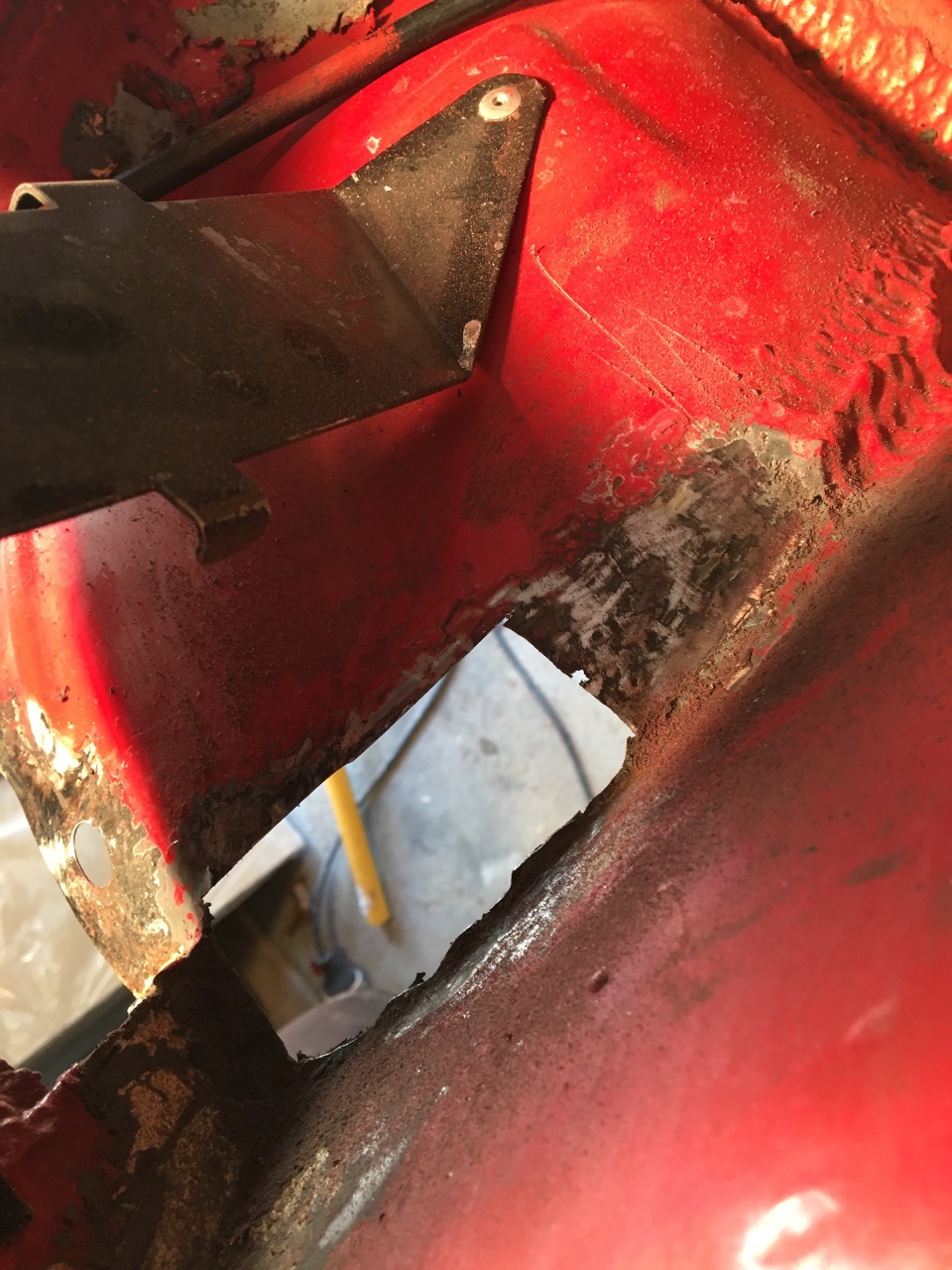

😷quelques news.. 😷

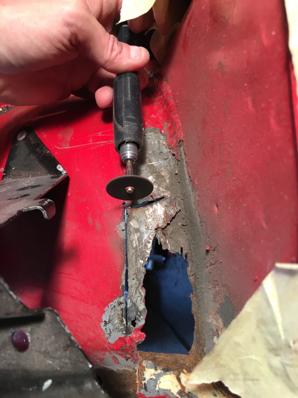

pas terrible
😷OPERATION DIRECT 😷
A suivre....
Edited by Arnaud78

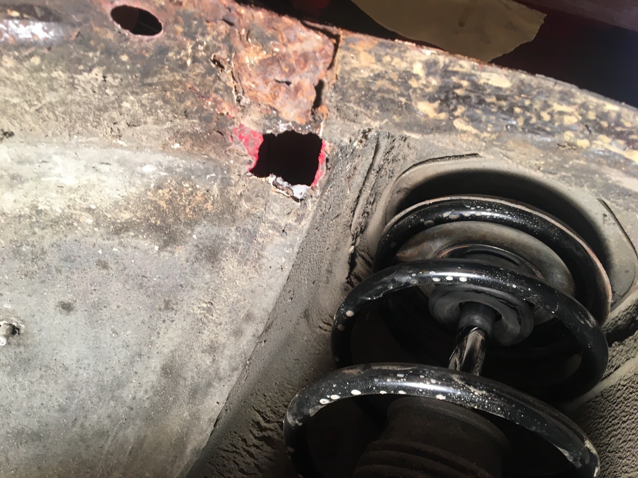

on dirait qu'il y avait du "mastic de camouflage" ou je me trompe ?
alors je te dirais que c'est une réparation "non traitée" ..
l'humidité a joué son rôle a la perfection et on a "siliconé camouflé" ca...
du coup découpe bon ca va encore le reste est bon
je vais gratter le dessous et voir un peu mieux
ensuite réparation et voila
Je ne fais pas de pub
J'utilise ça  depuis que j'ai le gt au pinceau et c'est niquel
je refais une aile avant actuellement
Edited by Arnaud78

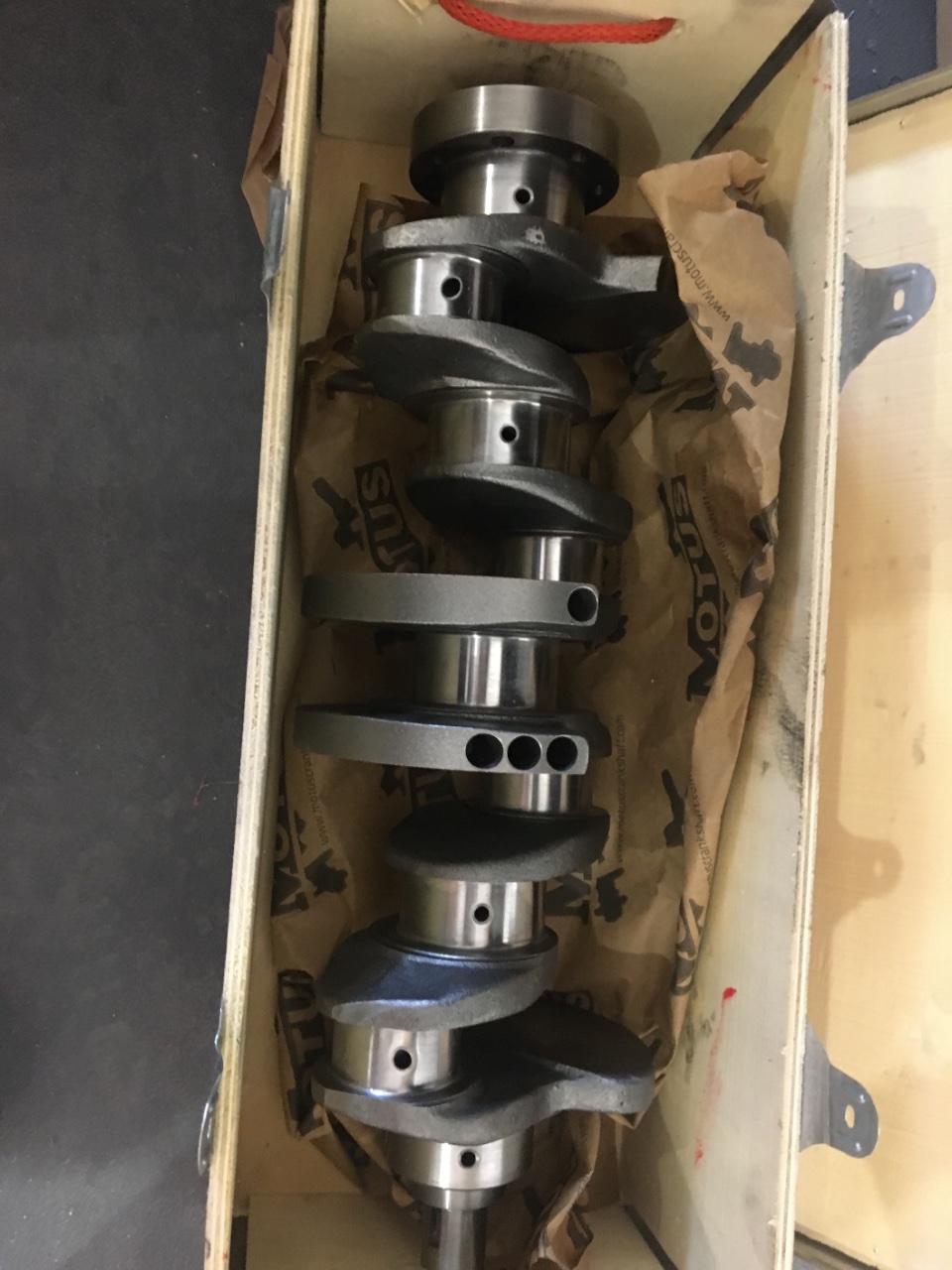

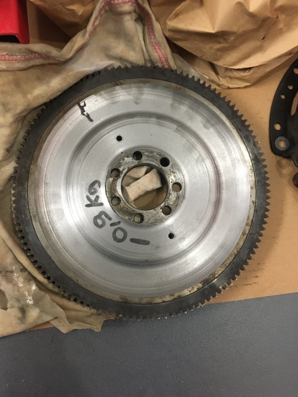

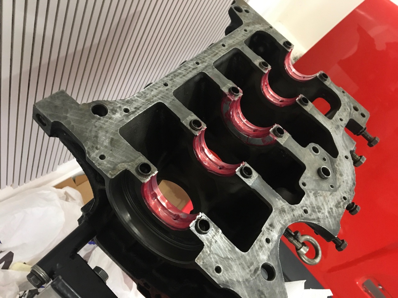

Et voici quelques news

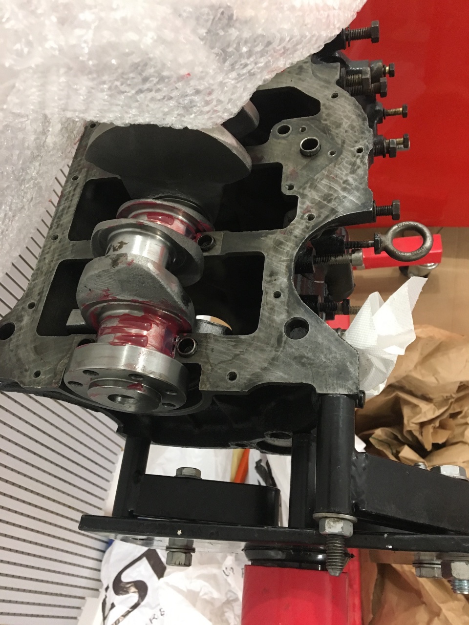

L'usinage s'est bien passé tout est équilibré..
CYYL3173.thumb.JPG.f826561cb441ef0361fc716f0b15c6f9.JPGHNPJ0904.thumb.JPG.8c52b535fe33697f09d62357895c2728.JPG
jolie tout cela
a voir - 0,9 kg
cette opération en euro ?
ceci te fait combien,cars bientôt je doit refaire le mien pour mon moteur
j'en ai eu pour démontage => bielles pistons + usinage du vilo et volant et équilibrage
verification des tiges
verif de l'aac
400€
Edited by Arnaud78

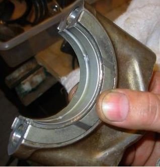

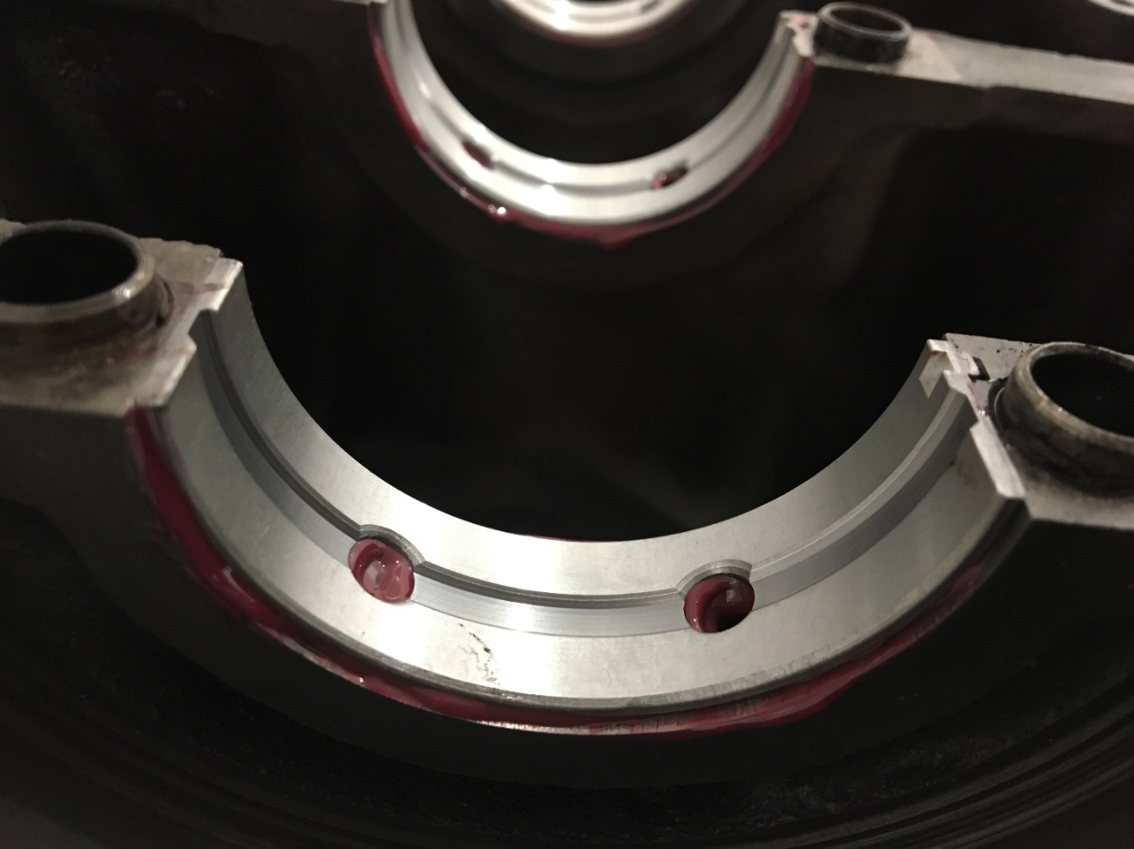

les cales de vilebrequin le cote lisse c'est bien contre le bloc moteur ?
nan je me rappelle plus haha 😅
Edited by Arnaud78
