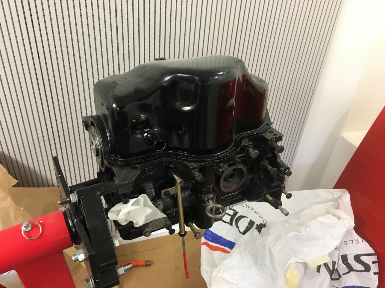

😃Allez on monte la pompe et test de carter cloisonne 😃
Test du carter

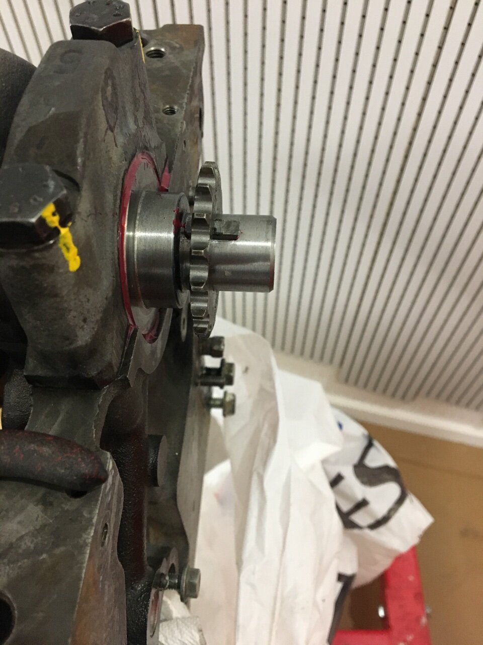

je n'arrive pas a mettre la clavette de mon ancien vilebrequin 🤨
Il y a 2 heures, Arnaud78 a dit :
allons bon
ca ne veut vraiment rentrer...
il y a 15 minutes, Arnaud78 a dit :
mets-là au congelo... :hein:
il y a 10 minutes, Zorro_X a dit :
C'est pas bete ca... 🙀
car c'est la clavette du vieux vilebrequin ( origine) pour mettre sur le neuf (gttp)
sinon il reste le ponçage léger au grain fin jusqu'à ce qu'elle passe...
il y a 1 minute, Zorro_X a dit :
j'avais commencé aussi mais j'avais peur de faire une bêtise (ca l'a rendu plus belle deja )
je vais tenter le froid ensuite j'aviserais
@Zorro_X t'es un génie
comment j'ai pu oublier le coup du froid... je l'avais appris pendant mes études de productique en plus
ben voila tout ceci avance bien
c'est comme des vise bloquer on prend le chalumeau 🤣
et pour mettre on utilise le congélateur 😂

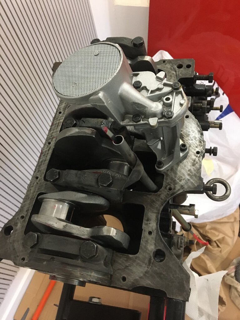

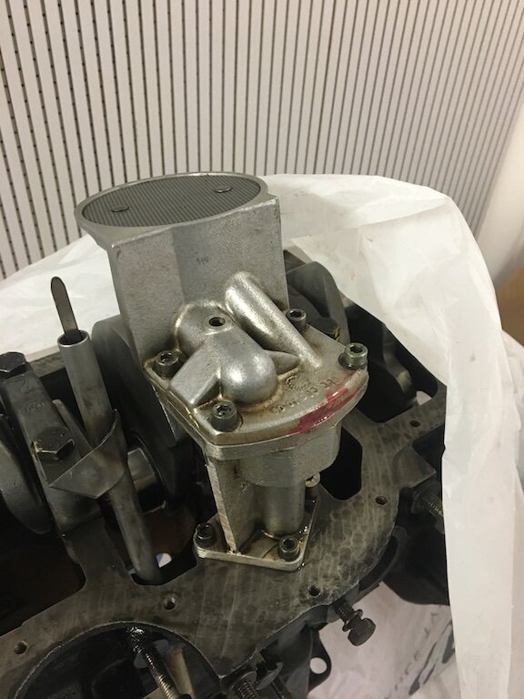

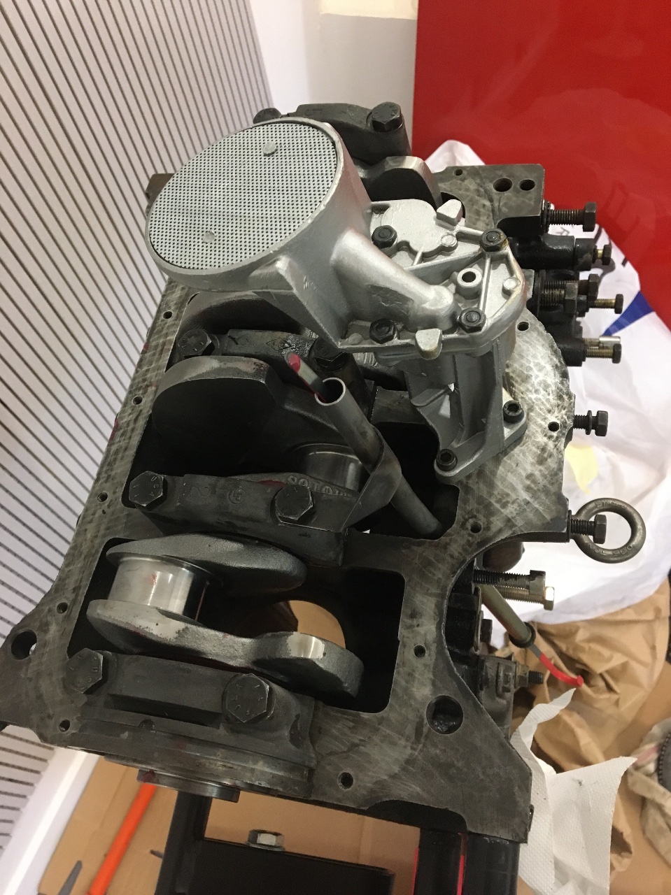

🙂On avance !!! 🙂

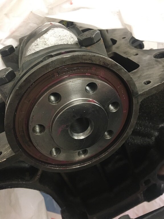

Joint spi renforcé et pompe d'origine turbo
La totale pour aujourd'hui
POPN3652.JPG.74ec2d73bb978895de94ce12e3288828.JPGVXNI6611.JPG.52b469656b5fa0c40459a24776d7aa88.JPG
Edited by Arnaud78
il y a 24 minutes, Tritoff62 a dit :
ça avance bien
alors tu a trouver la pompe a huile ?
oui un des mes amis a vu la galère que j'avais a trouver mes pieces
et il a trouve une annonce
c'est monté mais j'ai peur car une vis est une hexagonale et pas une a clé 6pan... j'hésite a la changer meme si j'ai bien serrer ( parano) lol
Je ne trouve pas le couple de serrage pour cette partie?
huile moine etc etc
quelqu'un peut m'aider?

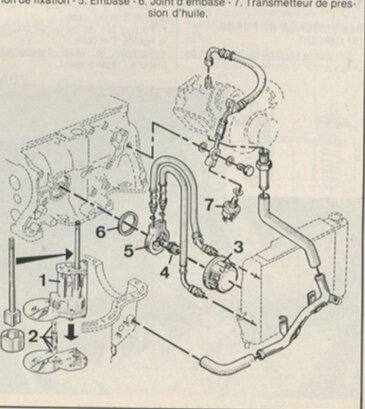

il y a 2 minutes, Tritoff62 a dit :
le couple de serrage de quoi des vis de la pompe a huile ou autre ?
oui pompe a huile
vis pour la modine

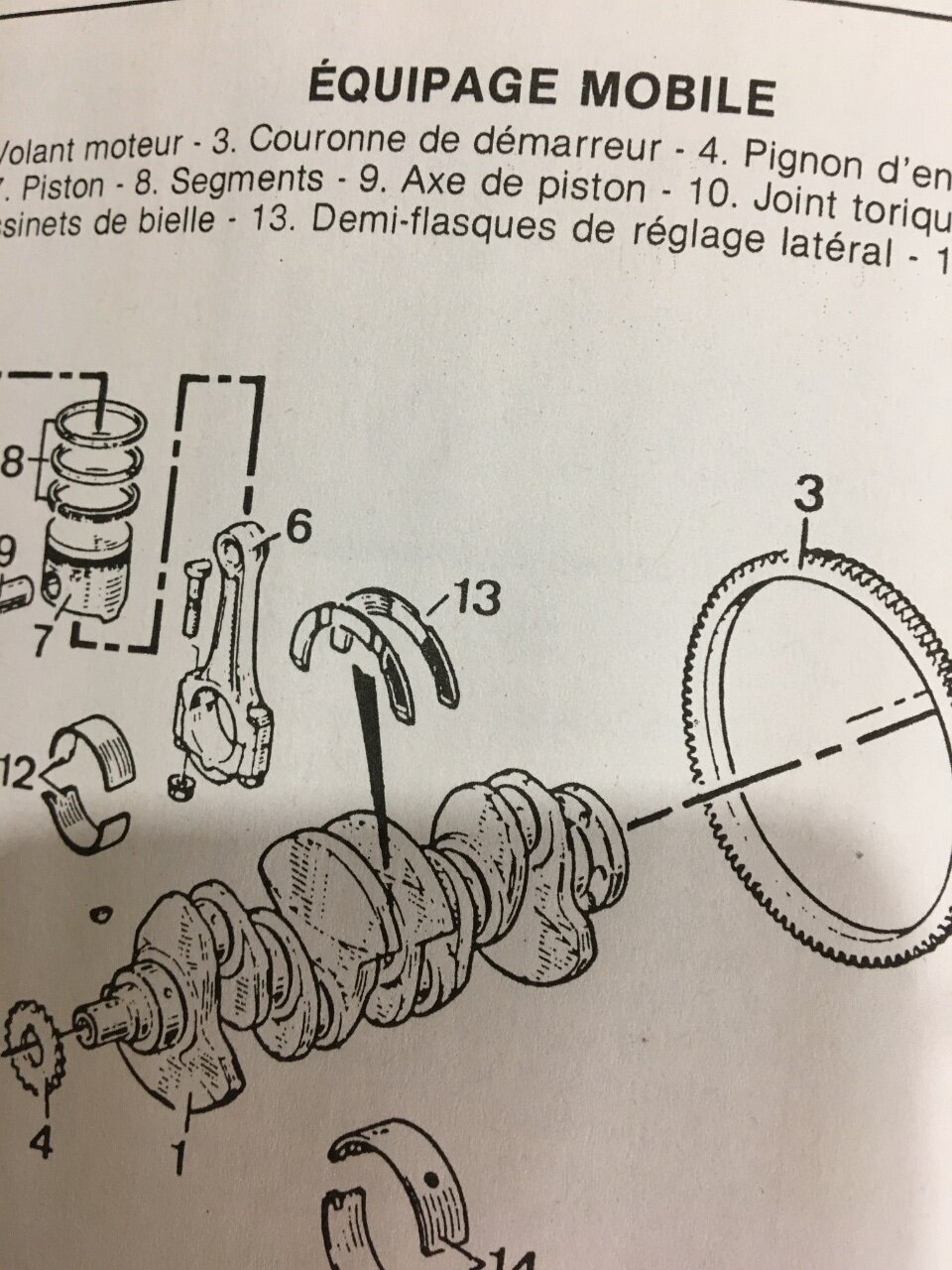

enfin les vis sur le schéma en fait  ^^
il y a 1 minute, Arnaud78 a dit :
oui pompe a huile
vis pour la modine
vis qui fixe la pompe a huile sur le bloc alors ?
oui 😋
j'ai regarder et je trouve pas spécialement pompe huile mais auxillaire
1,5 a 2 daN-m
oui moi non plus pourtant j'ai quelques donc
Enfin bon je sers pis on verra bien 🤣
règle la clef a (1 daN-m ) pour deja voir si la vis et pas deja dur,
cars si elle casse AIE AIE
on sait jamais,cars si ceci et donner pour des vis neuve
les couple de serrage
oui je vais faire

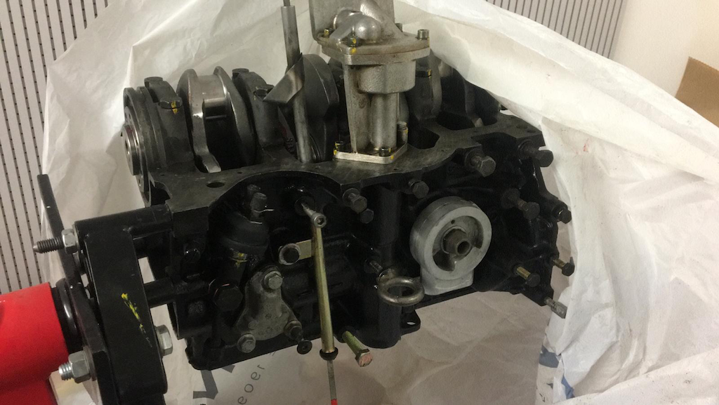

sinon j'ai encore avancé l'aac est monté je le laisserais tel quel (merci pour le conseil 😉IMG_1772.PNG.f3bb5a3b16eb0f166ac35d0a9c1c768a.PNG
