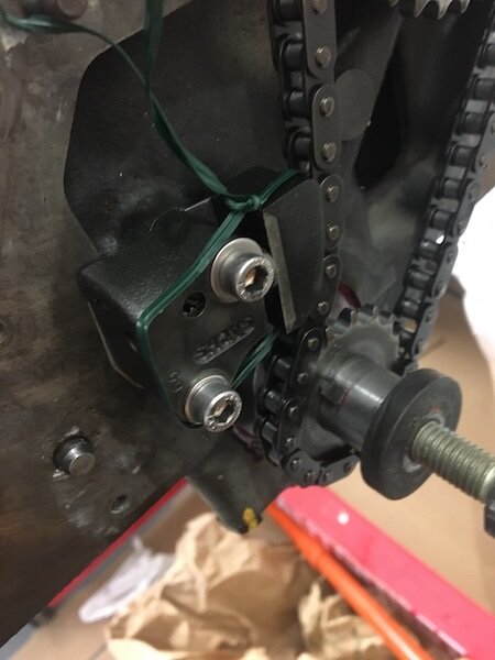

Bon allez pour le moment je remonte l'ancienne chaine de distribution
il y a une heure, Arnaud78 a dit :
et allez une vi de peter.... genial
Tu as fait quoi  🤒🤒🤒🤒
j'ai serré avec ma force de hulk lol
je pense que la vi était morte et la 2 eme aussi, j'ai remarqué que le filet était plu fin au milieu de la vis
sujet resolu😅
Dans mon malheur le filetage dépassait largement pour le prendre en pince
Du coup j'ai changé les vis par celle ci et du frein filet et hop

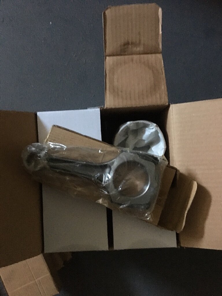

Allez c'est tout frais !!
Cela vient tout juste d'arrivé
😎 yeah
résolut donc tout va bien
ha ha de nouvelle bielle
reste plus que a les monter :),
sans les casser 🤣😂

Petite question
j'ai pas de clips au niveau de l'axe pour le piston est ce normal ?
du coup comment savoir si mon axe est bien centrer ?
Petite question
bizarre pas de clips tu les a perdu ??
normalement il doit avoir des clips
Oui il serve a faire tenir le piston sur la bielle et éviter
que le petit tube pars d gauche a droite
tu une encoche dans le piston de chaque coter,pour mettre le clips
