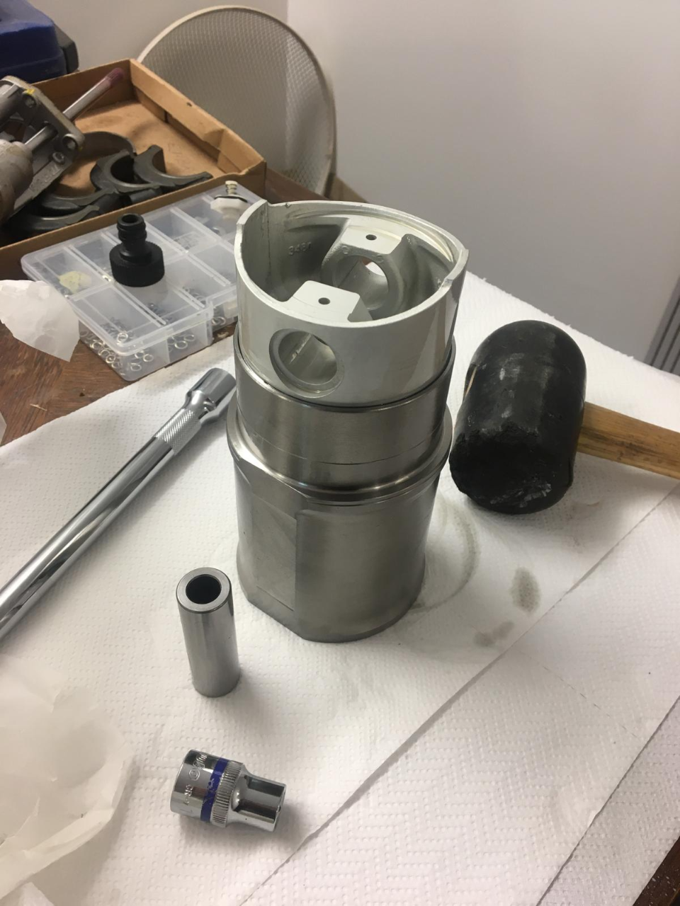

tu a les ancien piston ?
de ce moteur,il on peux être pas livrait les circlips
tu a commander quoi exactement chemise piston et bielle
chez gt turbo parts
il m'a dit tu chauffes et ca rentre rien de plus
et y a cette video ou c'est pareil
Il y a une gorge sur le piston piyr un circlip ❓❓
possible mais tu chauffe quoi le piston?
et tu rentre la bague?
cars si jamais la bague bouge aie aie les chemise
ben la vidéo parle pas français mais a voir pas de clips
tu a garder les ancien piston ou pas ?
Il n'y a pas de bague sur les pistons

les anciens c'est la meme chose
ergo et pas de clips
il y a 1 minute, ZIP a dit :
c'est un peu dommage je trouve
Donc pas d'hésitation
Fait comme dit par SMS
Sur la vidéo le gus à une rondelle qui sert de buté,  c'est pas con
Edited by ZIP
donc tu a pas des chose dans les trous des piston a l'envers
je regarde mon rte si je l'ai sous la main
oui je vais faire pareil
les anciens montages sont les mêmes et ce sont les meme pistons
je vous tient au jus je fais chauffer la bielle la

bon ben non ca rentre pas du tout
l'axe se met sur le piston et la suite ben ca passe pas
donc direction chez quelqu'un qui saura peut être le faire
Essaie de refroidir l'axe en même temps que de chauffer la bielle on sait jamais. Normalement c'est comme ça qu'un sertissage se fait, on chauffe une partie et on refroidit l'autre
Donc 30 min au four pour la bielle a 240
et le l'axe combien de temps au congélateur?
Plusieurs heures

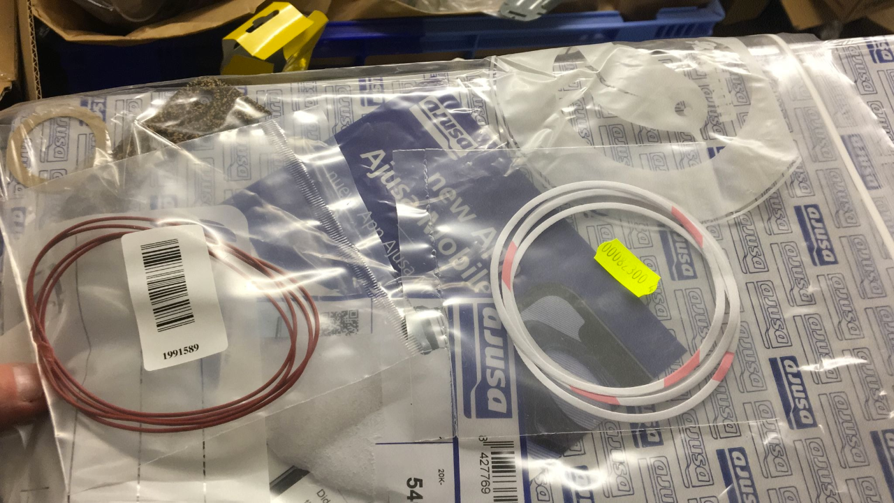

Donc j'ai pu recuperer mes pieces franchement montée.
Dans ma pochette de joint je me retrouve avec ca.
je ne connaissais pas du tout ce type de kit, quelqu'un saurait m'en dire un peu plus ?
