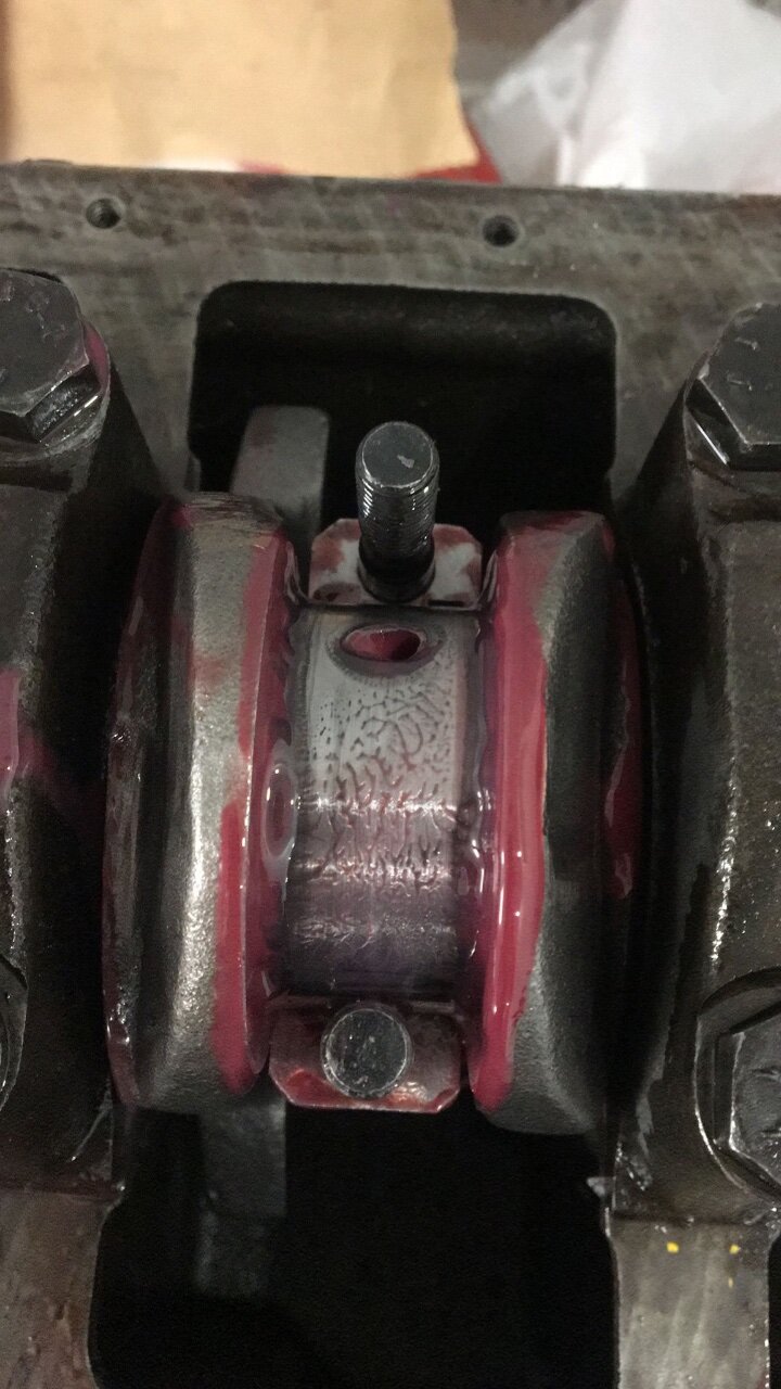

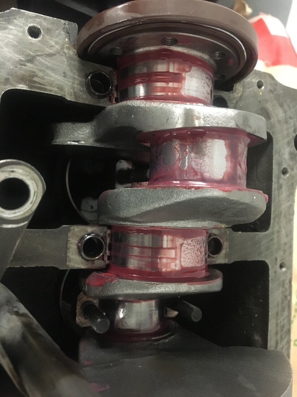

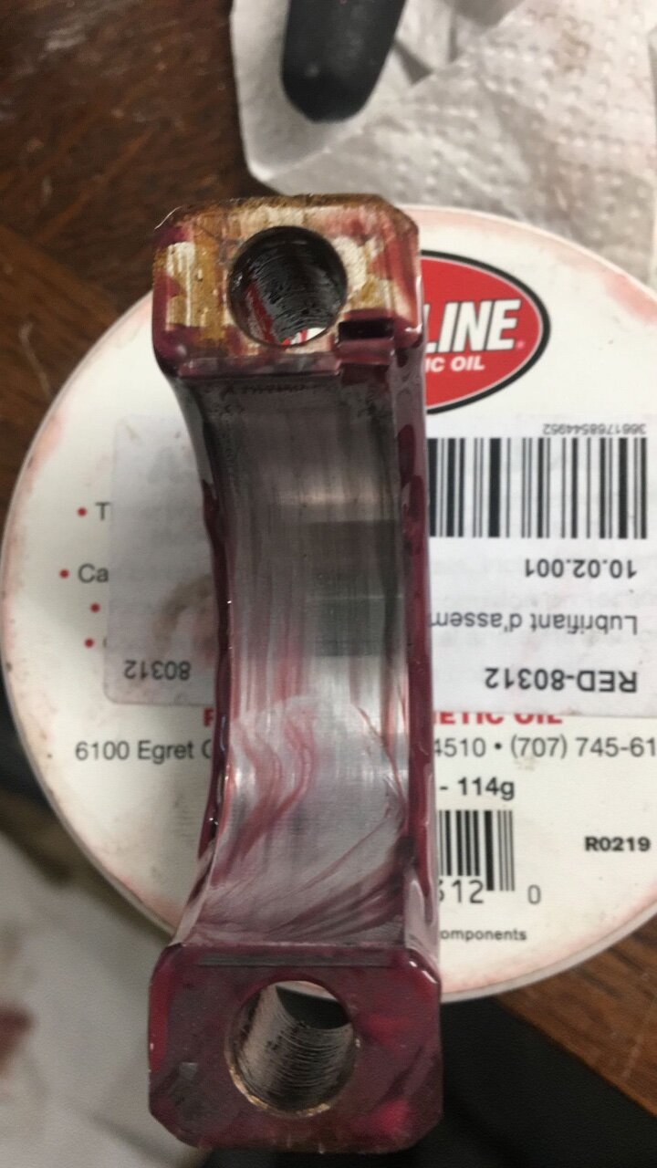

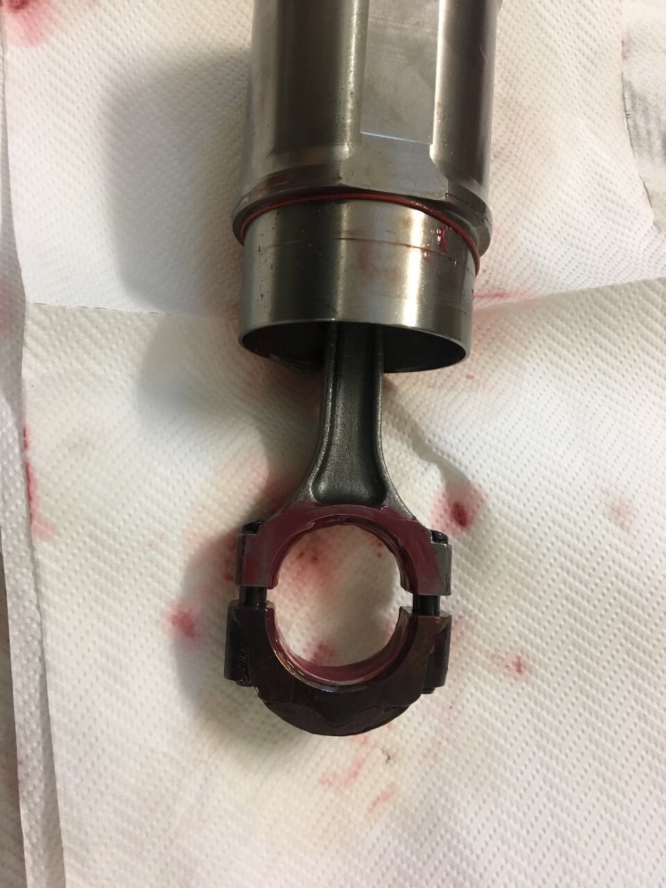

Apres plusieurs essai le montage est à l'arret.
Montage et graissage abondamment du vilebrequin tout seul ca tourne niquel
Pis on monte et graisse une bielle sans serrer au couple ca devient dur et au bout de la 4 eme c'est impossible à tourner
Apres avoir regarder le mur d'un autre arnaud je m'étais dit que ... j'avais inversé mais non même si le doute... bref
je me rend compte que le 4 chapeau a du mal à s'enclencher sur la bielle, (bizarre) mais j'avais eu le soucis déjà quand j'ai démonté ces fameux chapeaux c'était très dur comme si c'était coller.
Un autre test le chapeau de bielle coulisse bien sur le vilo
Je regarde mes anciennes bielles et le chapeau a du mal aussi à se coulisser jusqu'au bout, Est ce que c'est normal ???
A suivre ....🤨
Edited by Arnaud78

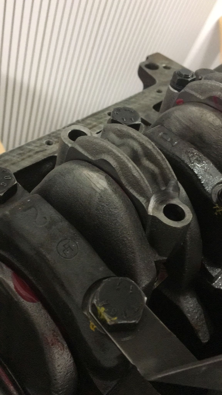

Bon ben la je pige pas, ca bloque totalement avec les bielles
Edited by Arnaud78
il y a 30 minutes, totojest a dit :
Ca sent le vilebrequin pas droit...
il est neuf et il vient de gt turbo parts, ca me ferait chier d'acheter du matos neuf tordu 😱
Bon j'ai démonté la pièce
je n'arrive pas a la mettre en butée ca veut dire quoi ?
Edit : 18h12 je pense avoir trouvé
- J'ai tout démonté et je pense avoir trouvé ma réponse....😵
Bon ben la je ne comprends pas... bielle numéro 3
Niveau haut du vilo le chapeau de rentre pas  niveau bas ca rentre niquel

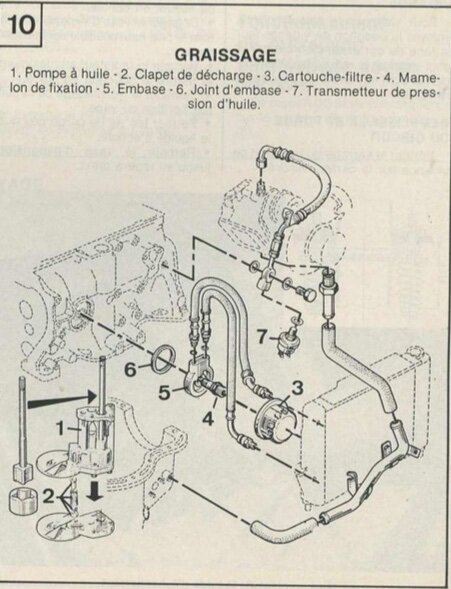

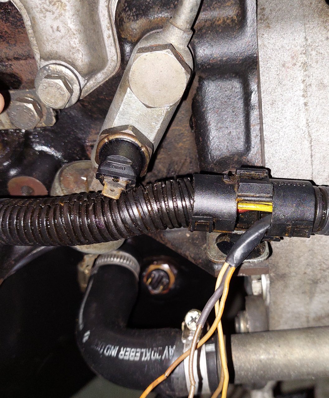

Pour info les 3 sondes d'huile sur mon moteur.
Le niveau en bas sur le carter moteur
Le manocontact et pression sur l'alimentation d'huile turbo
Et alors ta réponse? 🤔
Edited by Arnaud56230
il y a 2 minutes, Arnaud56230 a dit :
Pour info les 3 sondes duile sur mon moteur.
je confirme bien que je n'en connais que 2
la 3 eme doit être un rajout pour un mano de pression

Pour ton problème, tu as pris les cotes du vilebrequin? Les 4 mannetons sont aux bonnes cotes?
J'ai cru voir dans ton poste qu'ils ont été rectifiés mais sur pour les 4?
il y a une heure, Arnaud56230 a dit :
slt ca va ?
Effectivement ils sont été rectifié, va falloir que je démesure comme il se doit, l'ensemble...
Aujourd'hui 3 bielles coulissent niquel, pkoi la 4 eme non ? je ne sais pas c'est sensé être neuf avec cote std je ne devrais même pas me poser de questions ..
Ca devient pénible à force de mettre de l'argent et de perdre un temp fou juste pour ca... mais bon ...
