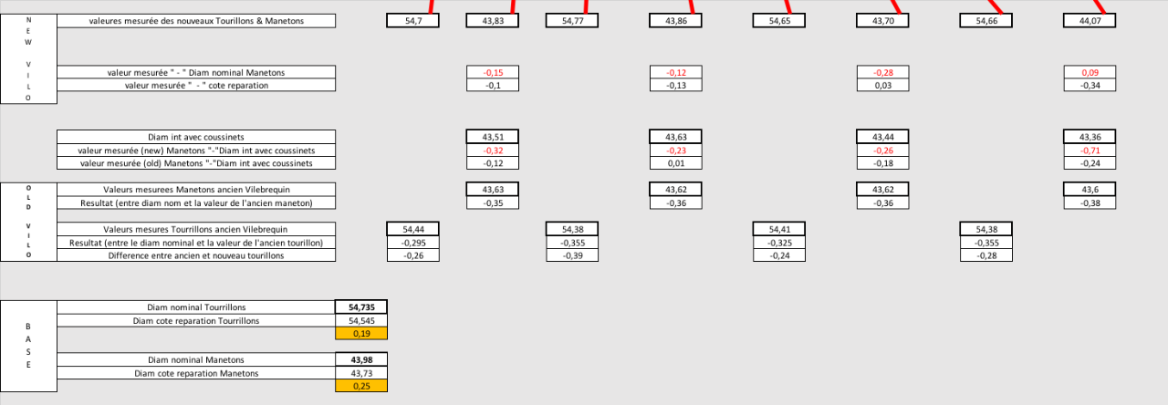

J'ai continué mon enquête :)
Et je pige pas lol
Quelqu'un aurait les cotes exact des vilebrequins pour gt turbo?
En vous remerciant par avance

image.thumb.png.5ac528517fc903d5ca450424cfc016ec.pngj'étais en cote repa 0.25
Edited by Arnaud78

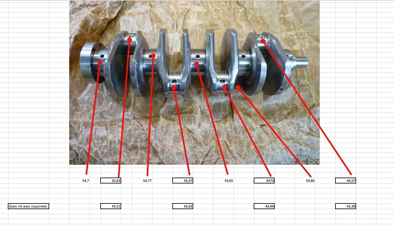

La rta indique 54.795 pour les tourbillons et 43.98 pour les manetons. Tu serais donc un peux trop fort sur le maneton 4. Ca correspond bien à ton problème car 9 centièmes de trop ça fait beaucoup.
L'usinage n'est pas top car pas mal d'écart entre les différentes côtes!!! Mon vilebrequin d'origine avait max 3 centièmes de différence

il y a 9 minutes, Arnaud56230 a dit :
La rta indique 54.795 pour les tourbillons et 43.98 pour les manetons. Tu serais donc un peux trop fort sur le maneton 4. Ca correspond bien à ton problème.
oui on voit bien que c'est pas terrible quand meme . équilibrer ok mais pas à la bonne cote...
je pige pas le vilo est neuf et il aurait été trop fort de toute manière? c'est bizarre nan ?

Les vilebrequins sont tous usinés à la côte lors de la fabrication. Celui ci a du passer entre les mains d'un usineur "moyen".
Les cotes de ton ancien vilo sont bien plus cohérentes...
Te fatigues pas avec lui, renvoies le au vendeur pour un échange car certains manetons sont déjà presque en Côte reparation!!! Tu pars donc déjà avec un vilo usé!!!
