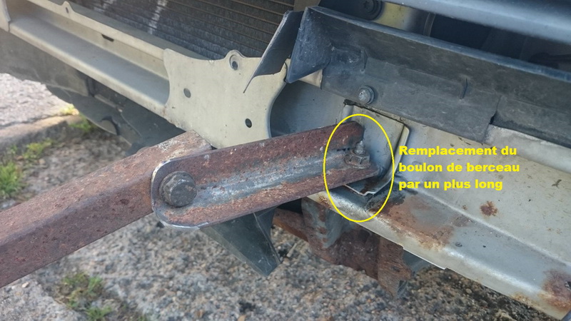

Etant toujours confronté à des soucis de remorquage, j'ai donc fabriqué une flèche avec attelage.
J'avais la GTD d'un amis à remorquer à la maison pour remplacer son moteur car il a cassé sa distribution, le pas de chance quoi.
Fini le crochet d'origine qui se déchire en quelques kilomètres, c'est donc un prototype fabriqué vite fait mais qui lors du test est validé.
Car il n'y a plus besoin d'être 2, il suffit de bloquer le niéman roue droite et la voiture tracté se comporte comme une remorque.
Il vous faudra une tête d'attelage, 2 tubes carré, un peu de cornière et de la boulonneries.
Si des personnes non loin de chez moi aurait besoin, pas de souci je prête le montage, d'ailleurs il nous faut faire une plaque avec des feux pour poser sur le hayon.
A ramener lors des rassos :ph34r:
pauvre berceau, ça doit lui tirer sur la tronche quand tu tourne...
je suis quand même assez étonné que la sup tractée arrive à suivre sans problèmes avec le neiman bloqué et personne à l'intérieur ! :blink:
Surtout qu'en plus le neiman reste rarement bloqué avec les roues droites :hein:
De ce que j'en ai compris il semblerait que oui :laugh:
Surement moins que les contraintes au crochet :)
Il n'y a aucun souci, ce type de montage avait déjà été réalisé par mon père pour tracter sa R6 derrière son camion pour les chantiers, il n'a jamais eu de pépin et ce pendant 3 ans de ce montage. ;)
ok ! ca doit tirer/grincer quand même un peu en tournant non ?
Effectivement ça doit riper un peu. Mais j'ai déjà vu ce genre de montage à vendre dans le commerce.
Ouai ...le montage qui tire sur les triangles c'est pas vraiment le top.
Sinon j'ai demandé à mon père comment il faisait, donc pas de neiman le volant doit être libre ;)
J'ai également un doute... il faut un tracteur beaucoup plus lourd que la 5 tractée... et des soudure de bonne qualité... J'ose pas trop imaginer les efforts qu'il doit y avoir là-dessus...
Dans les petits rond-points (il y en a plein par chez moi), ça se comporte comment?
J'ai jamais déformé l'anneau d'origine, tant qu'il y a quelqu'un au volant derrière.
Par deux fois j'ai eu le crochet qui c'est déchiré et pourtant pas d'accoups.
Sinon ça ce comporte comme une remorque, je suis monté à 90 et aucun souci, autant coté freinage/rond point, derrière l'espace c'est comme si il n'y avait rien ;)
