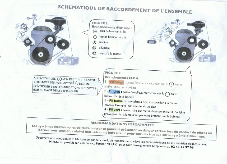

ok, as-tu la notice d'installation ? parce que juste comme ça, c'est difficile de savoir si c'est correctement branché.
Bah justement, certains de ces remplaçants du boîtier Cartier requièrent que t'enlèves le condensateur pour bien fonctionner...
Voilà la notice d'installation.
Il y a 17 heures, repar2000-r9 a dit :
Question bête mais tant pis, j'ose :
n'as-tu pas oublié de remettre le 12 volts sur la bobine ?
Actuellement, Sur ma bobine, j'ai que deux fils branchés, le moins sur le moins bobine et le fils provenant des rupteurs du distributeur sur le + de la bobine.
Je n'ai pas de fil 12 volts branché sur le + de ma bobine.
Bon c'est écrit en rouge et en gros sur la notice tout au début "Avant le montage débrancher ou enlever le CONDENSATEUR", donc ca ne va pas bien fonctionner si tu n'as fait que brancher le fil des vis platinées sur ton MPA ;
Ton MPA a besoin d'être refroidi, pour cela il faut bien le coller quelque part sur de la tôle de la carrosserie qui jouera le rôle de radiateur, donc idéalement pas loin de la bobine, là où il y avait le module cartier d'avant si t'en avais un. Si tu ne fais ou n'as pas fait ca, tu risques de le griller (ou de l'avoir déjà grillé).
Pour le reste, ton branchement a l'air OK, en espérant que le fait d'avoir laissé le condensateur n'ait pas été néfaste pour ton MPA.

Ca ne peut pas fonctionner comme ça.   Le (+) bobine doit absolument être alimenté en 12 V,  et le (-) bobine va au rupteur.  Contact mis on doit mesurer 12 V sur le (+) et en tournant le moteur soit 0 soit 12 V (à 1/2 V près) sur le (-)

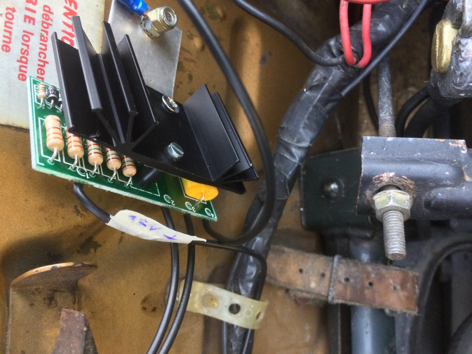

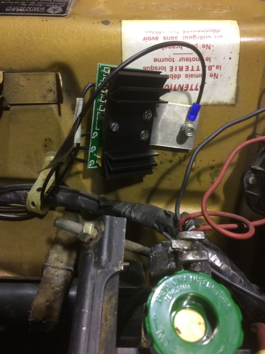

Salut à tous,
J'ai tellement aimé le boitier CONRAD (Kit Velleman) que j'en ai monté un sur ma Simca 1100 Special de 1971 ;p
sympa ! mais je crois que le radiateur ne doit pas toucher la masse justement (si ?)
il y a 8 minutes, Zorro_X a dit :
Non j'ai pas de souci avec ça
il y a 2 minutes, dede78370 a dit :
J'ai le pdf du manuel Velleman sous les yeux, je cite, page 12 du manuel multi-langues en français, point 4) :" [...]Veiller à ce que le dissipateur ne soit jamais en contact avec la carrosserie (masse) du véhicule. [...]".
il y a 5 minutes, Zorro_X a dit :
Il y a des entretoises isolée je crois
il y a 53 minutes, dede78370 a dit :
entre le radia et le CI oui, mais pas entre le radia et le transistor principal. ;)
il y a 3 minutes, Zorro_X a dit :
Tout à l'air de fonctionner pourtant
il y a 1 minute, dede78370 a dit :
c'est un bon retour d'expérience ! mais peut-être que ca peut réduire sa durée de vie (?)
en tout cas, c'est contre-indiqué... :hein:
il y a 1 minute, Zorro_X a dit :
le tout est fixé sur une pate souple en alu; donc normalement no soucy
par rapport à l'indication non : l'allu est conducteur, il est accroché au radiateur et à la masse (carrosserie) => le radiateur est en contact avec la carrosserie (masse).
Après, je dirais que "tant que ca marche pourquoi changer", mais c'est une remarque qui marche aussi bien que "il était vivant avant d'être mort"... ;)
il y a une heure, dede78370 a dit :
Croire ça ne suffit pas.  Il faut être sûr !
