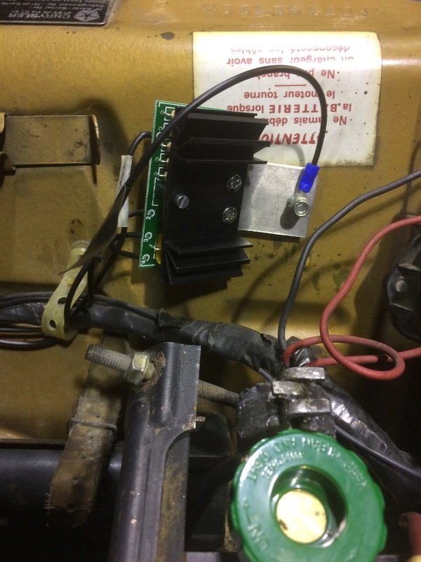

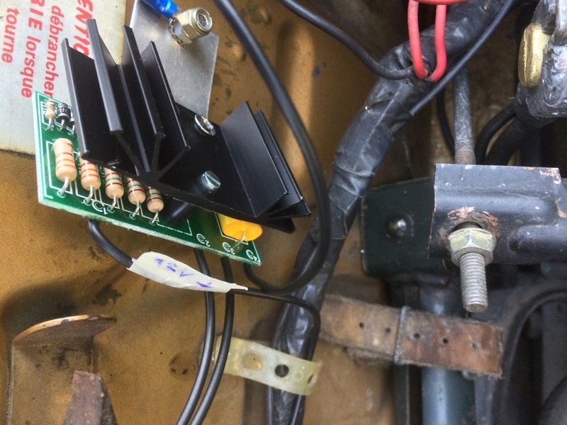

Et pour te montrer combien je suis fan de ce montage Velleman voici des photos sur Ma Simca 1100 S. J'en avais sur mes 2 quatrelles que j'ai vendu. Dede

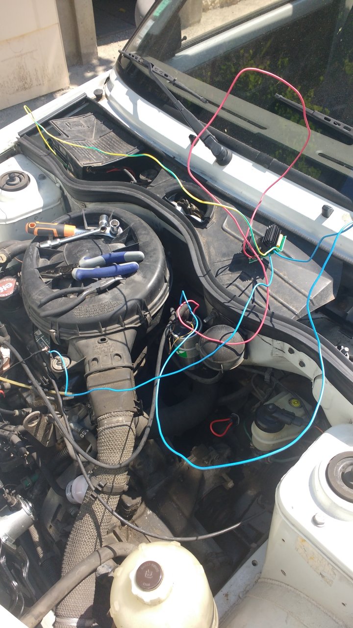

Hello à tous,
J'ai franchi le pas et je me suis acheté un velleman pour remplace mon feu boitier cartier.
Le plus compliqué c'est les soudure^^ l'installation c'est vraiment facile !
Aujourd'hui j'ai fait une première tentative d'installation ça démarre de suite :) (on est bien d'accord que on doit maintenir le shunt du cartier ?)
imageproxy.php?img=&key=e6190e2464a0ed87b6ac944d12b16be6ce606566b53e605b94d0b3b5ef633595IMG_20200625_124112773.thumb.jpg.568867788569783dc7fabca5d5b54a1c.jpg
Du coup je commence a regarder pour l'installation définitive. Je pense acheter du vernis pour circuit et installer ça sous le capot mais bon la bombe coute le prix du boitier...
Si quelqu'un a une proposition pour aider la conservation des composants sous un capot de voiture qui dors dehors je suis preneur
J'ai pas vu beaucoup de photo d'installations a part celle de dede dans le sujet quelqu'un peut me montrer ce qu'il a fait ?
Merci à tous et a bientôt

il y a une heure, batouexpress a dit :
Hello à tous,
Hello, Qu'est-ce que tu entends par "Shunter" le boitier cartier ? Tu le le vires purement et simplement :D
tu as du voir les photos du montage sur ma Super 5 et sur ma Simca 1100 Special dans ce post.

"shunter" c'est "ponter pour s'en passer".
Pour le 02341 c'est expliqué là, par exemple : https://www.diegoyourself.com/index.php?article=mecanique_allumage_cartier02341&page=1
Lien vers le commentaire
Partager sur d’autres sites
il y a 3 minutes, batouexpress a dit :
Du coup je dois laisser mon bout de fil ?
Bon au pire on verra si je l'enlève si le tourne toujours
Si tu veux tourner "shunté" oui, si tu l'enlèves tu n'auras plus d'allumage du tout (donc ton moteur va s'arrêter de tourner et ne démarrera pas)...

En fait je viens de comprendre, le kit contourne complètement le système cartie. Du coup  le "shunt" (fil dans la prise du boitier) ou pas ça change rien ;)

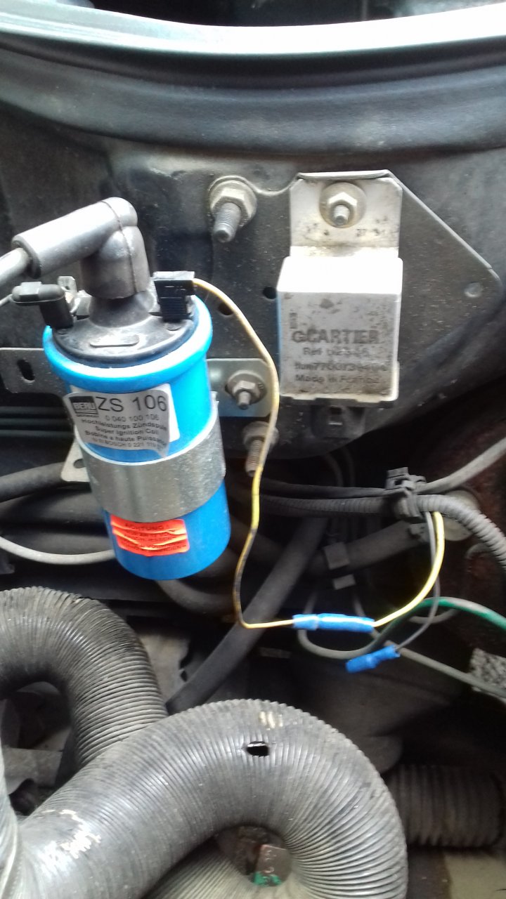

....Je tape l'incruste en douceur ....20200825_171757.thumb.jpg.10aa865d2f0fbb87b778afe16848bb84.jpg
..Je parle pas votre langue de mécano 😕
Donc comme vous voyez. .Mon boîtier cartier à été mit à l'écart de ses copains 😭😭😭😭c'est un 02346
Je viens d'apprendre que sa use mon allumeur 😣😣😣😣
Quel est le meilleur truc pour très peu pas cher 😁pour restaurer 1 système de remplacement performant .....Et si possible le lien direct pour que je trouve ( je m'y perds avec toutes ses références. ...C'est du chinois pour moi 😒😒😒😒)  ....J'ai une super 5 de '90

Hello,
Sans le boîtier électronique ça n’use pas l’allumeur mais les rupteurs. Il faut remplacer l’ancien boîtier Cartier par un Velleman qui se vend sur conrad.fr pour 17€.
le lien est
https://www.conrad.fr/p/kit-de-montage-na-velleman-elektronisches-kfz-zundsystem-1-pcs-063469?&gclid=EAIaIQobChMI2NiQsYK36wIV-RoGAB2OuQg6EAUYASABEgKQx_D_BwE&gclsrc=aw.ds
