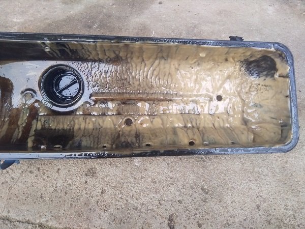

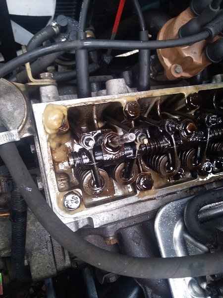

Bon voilà j'ai démonté le cache culbu et... surprise! :(
Je reperd du ldr donc je sais où il passe... Mais je sais toujours pas comment!
Si vous avez des idées je suis preneur parce que là je sèche...

Sinon je vais mettre une photo de la culasse avant que je la nettoie. La vis n°10 (en bas à droite quand on est en face du moteur) était vraiment recouverte de mayo. Un peu comme si la mayo remontait de par la vis justement.

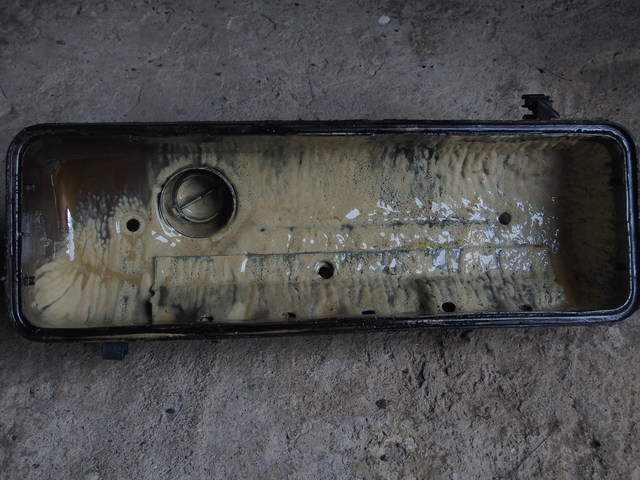

sur ta photo, j'ai cru voir le mien (aussi sur GTR)
j'avais refait le JdC ~54000km avant, depuis j'avais toujours eu une consommation de LdR (maxi au mini ~1500km) sans fumée blanche, ni mayonnaise, ni changement de couleur de l'huile et je rajoutais de l'eau (pas du LdR) en complément.
Je pense que comme l'écris fv2a, j'ai aussi raté quelquechose

vu la couleur de l'huile, j'ai fait une vidange (sans changement filtre) et croyant au miracle desserré/resserré la culasse à un poil plus que le max autorisé (le détail ici dans la présentation de la GTR)
Il y a 19 heures, GBFIAlex a dit :
Le niveau d'eau bouge justement. Il est passé de maxi à mini en un semaine et demi à peu près. Mais ça se stabilise autour du mini après.
résultat: un échec, l'auto en standby, le bocal s'est vidé de son LdR, lequel est passé dans l'huile, comme le prouve son niveau qui est monté...et sa couleur devenue du beau marron d'un mélange huile/eau :+)
Par curiosité, j'ai laissé le bouchon (du cache culbu) ouvert pour évacuer la vapeur d'eau...et en effet plus de mayonnaise visible par l'orifice (si je démontais le cache, il n'y en aurait peut-être pas non plus...)!

Après comme je le disais la mayo a l'air de se former autour de cette vis car il n'y a aucune trace de mayo ailleurs sur la culasse. Un peu comme si la vis n'était pas serrée et que le ldr remontait par là...

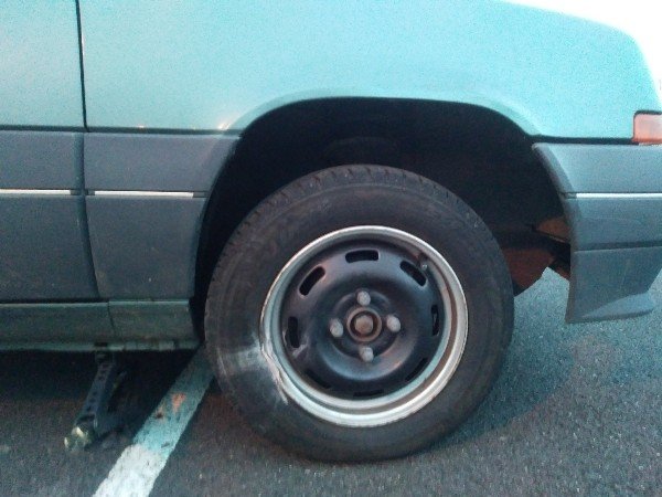

Donc j'ai pris un trottoir en sortant de l'école ce soir... Le volant m'a glissé des mains quand je tournais et voilà le résultat ! Le triangle à reculé sur ses silent blocs et une des vis qui tient la rotule à pété. La roue a donc reculé de 3-4 cm facile.
Et c'est pas fini!
Les parents sont venus avec mon voisin mécano (qui a confirmé mon diagnostic) et on a ramené la voiture à la maison soit 15-20km! On roulait vraiment au ralenti mais ça a pas empêché que la rotule tourne en prenant un rond point et que la roue se retrouve contre l'aile... On a dû s'arrêter pour la remettre en place.
(Au passage je crois que j'ai jamais démonté une roue aussi vite) Et on était bien entendu sur un pont sinon c'est pas drôle!
Donc voilà résultat des courses une jante pliée et un triangle à changer alors qu'il avait même pas un an

Regarde aussi si le berceau est resté droit.
ça arrive; y’a rien de grave; juste du temps à passer.
Il y a 7 heures, fv2a a dit :
D'accord. Il y a un endroit précis à vérifier ou je dois juste regarder en général?
Les attaches du triangle mais aussi au niveau des fixation sur la caisse
t'as pas du y aller de main morte quand même !!! tu roulais à combien ? :ouch:
