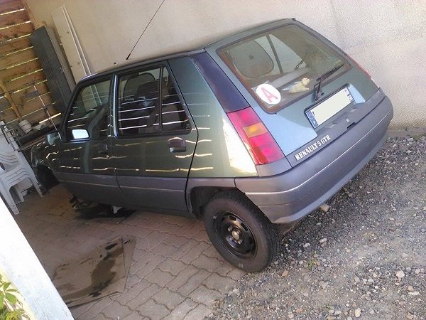

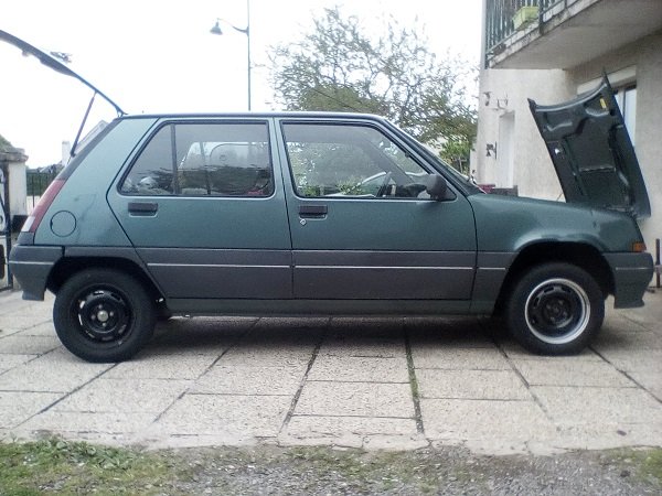

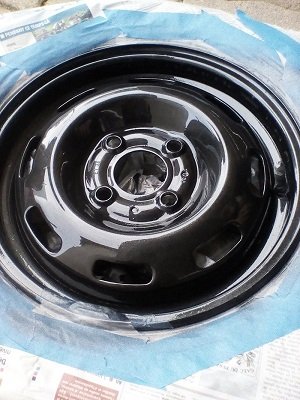

La gtr va passer le week-end sur chandelles! Pas pour de la mécanique malheureusement même si elle en a besoin, mais pour repeindre les jantes!
IMG_20170506_124759.jpg.7c73facb2f53a4fb0d80a38d10052b5c.jpgIMG_20170506_201623.jpg.d3628d31d9668670138a91db5ccb3512.jpgIMG_20170506_201901.jpg.1fcc8c15c44800149d5146c5a02fe652.jpg

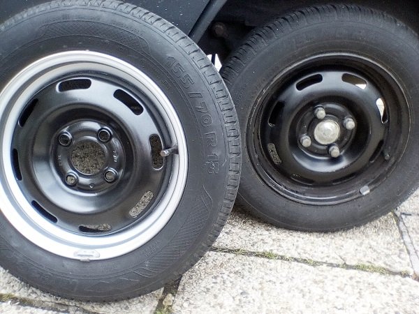

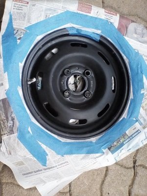

Au programme, comme je l'ai déjà dit plus haut dans le topic, peinture bi-ton: Noir pailleté sur le centre et gris sur l'extérieur. Pour aujourd'hui le noir a déjà été fait et franchement ça rend pas mal! demain on s'attaque au gris pour lequel il faudra probablement plusieurs couches. Malheureusement ce sera pas parfait mais pour moins de 10€ de peinture...

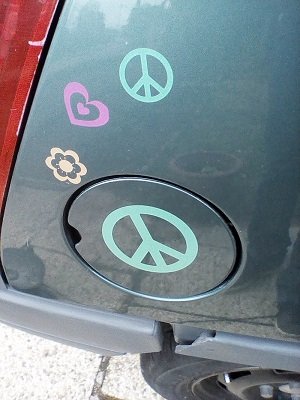

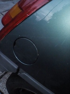

J'ai aussi enlevé les stickers qui étaient à l'arrière, et c'est beaucoup mieux comme ça!

Et 2 jantes de peintes!! J'aime vraiment le look que ça lui donne! Ca la modernise un peu et lui donne un petit côté sport... Bon OK il y a que le look de sport.:D
IMG_20170507_174641.jpg.91fb4ab12e9b1dc16863535d029e8843.jpgIMG_20170507_180825.jpg.e3e69174a97244ac027cec1b8eb23d23.jpg
Hé j'aime bien tu as bien fait le truc :)
Il y a 3 heures, AntoineS5 a dit :
Ça rend drôlement bien tout ça ! C'est propre :)
il y a 58 minutes, Ermi a dit :
Merci! Une des 2 jantes était bien piquée par la rouille et du coup quand on s'approche un peu ça se voit... Mais j'ai sorti la roue de secours et la jante est nickel! Par contre le pneu est complètement mort: le panier de la roue s'est imprimé dessus... Donc au prochain changement de pneu je les inverse!
D'ailleurs à vrai dire ce n'est pas tout à fait moi qui les ai repeints mais mon petit frère qui est plus agile que moi avec une bombe de peinture! Personnellement j'ai fait le ponçage et masquage et lui le reste. Ça lui fait un bon entraînement vu qu'il rentre en bac pro carrosserie en septembre pour être carrossier peintre!

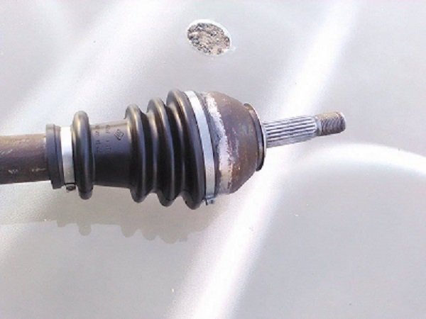

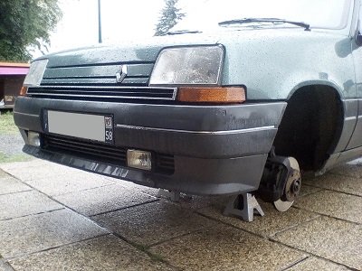

Premiers gros pépins avec la 5 aujourd'hui... Je me suis enfin attaqué au soufflet de cardan (sûrement trop tard mais bon). Je suis bien le tuto dédié et là... Impossible de sortir le cardan du côté de la roue!! On commence à y taper au marteau avec une cale en bois entre les deux. Rien. Un minimum flippé je vais cherché un voisin mécano qui nous dit de bourrer de dégrippant et de taper au marteau dessus... Ça change rien. Au final il est venu et on a fini à taper à la masse avec beaucoup d'élan mais toujours rien... Donc démontage du porte moyeu avec le cardan et maintenant c'est en train de tremper dans le dégrippant et on verra demain. Si ça bouge pas ce sera cardan +porte moyeu... Pas le même prix quoi!
mais t'as pensé à enlever le boulon avant ?
Sinon, tu peux toujours cogner, s'il y a la boîte derrière c'est surtout la boîte que t'es en train d'exploser (!) enfin, le différentiel, mais ca fait partie de la boîte sur nos sup's.
Enfin, si t'enlèves le disque de freins, peut-être qu'avec un extracteur de moyeu à griffes t'y arriverais mieux, à norauto t'en trouves pour pas cher.
Oui le boulon était enlevé. Et on avait sorti le cardan coté boîte pour éviter de tout casser. Là du coup le disque est enlevé en prévision d'un passage avec un extracteur.
Ça doit être bien grippé... Pourtant elle a pas tant de bornes...
À côté de ça on en a changé un sur la 2cv l'an dernier et c'est venu tout seul sans problème
Bon ben... C'est pas venu... Du coup je suis piéton pour le moment... Normalement demain mon voisin mécano va emmener l'ensemble pour essayer de le sortir à l'arrache moyeu. Et j'espère que ça va se démonter  car pas trop envie de devoir racheter un cardan + un porte moyeu...
Pense à bien graisser les cannelures du cardan au prochain remontage pour t'éviter le même souci la prochaine fois... ;)
Sinon, faut peut être considérer que le roulement peut avoir morflé à force de cogner dessus à la massue...:o
C'est étonnant tout de même que ça soit autant coincé quand même. :/
il y a une heure, Zorro_X a dit :
J'y penserai! Il m'avait prévenu que ça risquait de pas lui faire du bien. J'aviserai selon le résultat.
il y a 54 minutes, Ermi a dit :
Oui! Mon voisin m'a dit qu'il en voit assez souvent des cas comme ça (bosse en concession ford/land rover) mais quasi uniquement sur des discovery ou 4x4 qui font du tout terrain et hors piste... Mais selon lui ça peut être normal vu l'âge de la voiture... Je trouve quand même ça bizarre.
Il y a 2 heures, Zorro_X a dit :
Il est très certainement mort...
il y a 2 minutes, Mathusalem a dit :
Je verrai ça... En tout cas je préfère avoir un roulement à changer que tout l'ensemble car niveau tarif c'est pas la même!:nosweat:
Je commence vraiment à regretter l'achat de cette voiture... Elle a été bricolée et rafistolée de tout les côtés !!!
Je m'explique: le cardan est enfin sorti. Et c'est pas étonnant qu'il était bloqué ! Des abr*tis y avait mis du frein filet!!:new_shocked: Il y avait probablement du jeu et voilà le résultat...
Alors entre ça, le manocontact de ventilateur collé à la pâte à joint, le faisceau intérieur un minimum bidouillé, et d'autres trucs que j'oublie ou que j'ai pas encore trouvé... Plus l'argent que j'y ai déjà investi (et que je ne regrette pas ) c'est peut-être pas un si bon deal que ça...

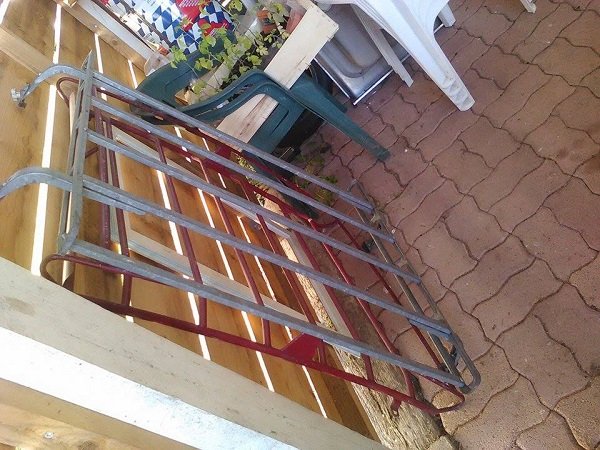

Et une petite trouvaille que mes parents avaient fait il y a quelques temps et qui devait être revendue mais qui finira sur ma voiture pour des rassos ou des mises en scène de départ en vacances. (La grise)
Elle est donc en alu et doit peser 800g je dirais... En tout cas moins d'un kg.
Il y a juste une barre de l'autre coté à redresser mais ca va pas être trop dur elles sont creuses! Après ça un petit nettoyage et on pose valises et vélo et c'est parti! :D

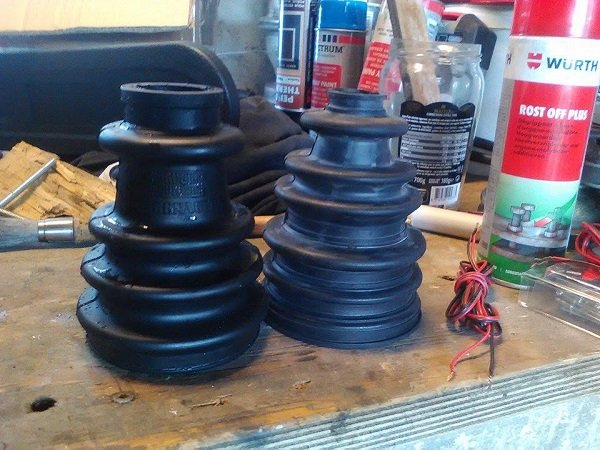

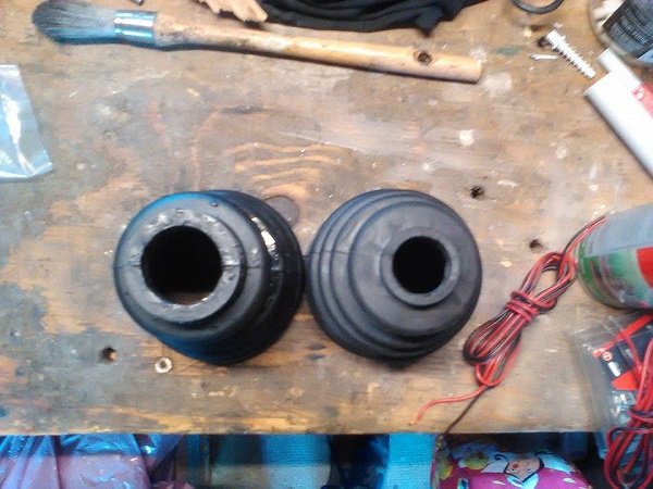

Ca y est!!! Le soufflet est enfin remonté!!:banane: Il reste plus qu'à le remettre sur la voiture, remettre de l'huile de boite et changer les rotules de direction. Le cache poussière de la gauche était bien abîmé et vu qu'il y a un parallélisme à faire autant changer les deux d'un coup!
Au passage pour ceux qui se demandent quelle est la différence entre un soufflet adaptable à 8€ et un soufflet Renault à 33€ ben la voilà:
18643592_428999667493075_1095695660_n.jpg.be4d4fc6b624bb0cdd2d60784f13943f.jpg18643646_428999660826409_791083052_n.jpg.c7e7db85da976fc710f1f023a9821108.jpg
A gauche le Renault. Sinon hormis l'esthétique le Renault est impossible à mettre avec un cône ou une bouteille comme dans les tutos... Il a fallu qu'on nous prête une tulipe pneumatique et ça allait toujours pas... Elle ouvrait pas assez car le caoutchouc est trop épais donc trop dur. Du coup démontage de la tête de cardan: Bon là pas de photos mais c'est facile à défaire mais pour le remonter... On y a presque passé 1h! Tous ça pour remettre 3 malheureuses griffes...
Enfin bref maintenant c'est fait! Faut encore nettoyer les cannelures du porte moyeu qui ont été nourries au frein filet!:mad:
