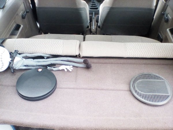

Petite question: je compte installer des haut parleurs dans la plage arrière. Pour les "masquer" je suis indécis... Est-ce que je mets les grilles vendues avec les hp ou est-ce que j'adapte des grilles de haut parleurs avant d'origine? J'ai fait une petite photo avec une de mes grilles et une grille de hp JBL GT:
Selon vous qu'est-ce qui irait le mieux? Perso je sais pas si je modernise avec des grilles récentes ou si je reste dans un esprit stock avec des grilles d'origine...
Les hauts parleurs sur la plage arrière elle va plier...
Je vais la renforcer dans tout les cas. Et puis si je peux pas je finirai de décoller la moquette qui est dessus et je la remettrai sur une plaque de bois
C'est pas mal stock.
Par contre traîne pas trop pour la renforcer parce que c'est vraiment de la camelote la plage arrière sur Super 5...

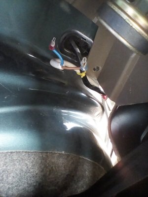

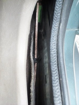

Des petites news! La semaine dernière j'ai changé mes cables de haut parleurs arrières. L'ancien proprio avait mis du fil électrique... Pas top le rendu.
Du coup j'en ai profité pour le refaire passer proprement par tout les passe fils excepté dans le tableau de bord que je n'ai pas démonté.

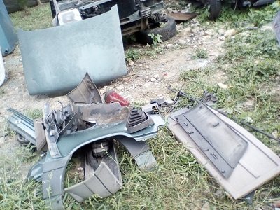

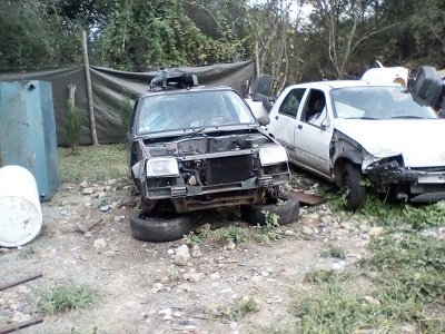

Sinon hier soir je suis allé dépouiller un tr vert menthe vouée à la ferraille. Pas mal de pièces récupérables mais elle était quand même dans un sale état. Petite liste non exhaustive de ce que j'ai ramené:
Calandre, capot, ailes avant, pare choc avant, AEI, alternateur, carbu+boite à air et manchon de prise d'air, barre de maintien de batterie, plastiques latéraux excepté AR droit (mort), Poignées de lève vitre, boutons de tableaux de bord, cendrier+ allume cigare, plage arrière et support, feux, plastiques au dessus des feux, bandeau de coffre avec eclairage de plaque, gouttière droite, plastique de protection de l'alternateur, clignotant avant droit, soufflet de levier de vitesse, et j'en oublie.
IMG_20170901_185720.jpg.ffb31d465ffc57f9319749071cb5c09a.jpgIMG_20170901_195056.jpg.3910d4d9ea38b3e9494f4ba8dac22961.jpg
Petit jeu: Selon vous combien vaut le lot? (Je compte pas le vendre c'est juste pour avoir une idée par rapport à ce que j'ai payé)

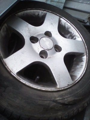

En regardant autour j'ai trouvé un jeu de 4 jantes alu que le gars m'a donné
Les pneus sont morts, ils ont pris un coup de couteau...

Pour tes HP arrières normalement c'était precablé...
il y a 46 minutes, fv2a a dit :
J'ai rien vu qui ressemblait de près ou de loin à un précablage...
Je viens d'aller voir sur thesuper5free (le site de Mchris si j'ai bien compris) et c'est marqué précablage pour l'avant mais juste emplacement hp pour l'arrière, sans précablage

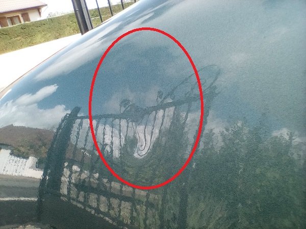

Les boules du jeudi matin: beaucoup de vent dans la nuit... qui a fait tomber le parasol de la terrasse sur la voiture... Il était pourtant fermé et ancré dans un pied en fonte mais il a bougé aussi en fait... Résultat une jolie marque sur l'aila avant gauche, le seul élément de carrosserie totalement vierge de toutes marques ou rayures. Enfin jusqu'à jeudi quoi!IMG_20170914_122427.jpg.4c81ed7a5fcc4b1c1278fdfe7b82d00d.jpg
Sur la photo je l'ai déjà ressorti de moitié à peu près. Restera plus qu'à la démonter et le petit frère (futur carrossier) va tenter de finir ça proprement.
