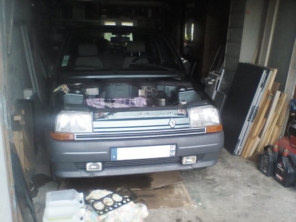

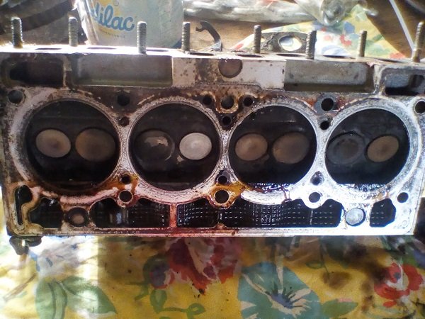

Voilà enfin des photos!
Pas glop...
Après un petit nettoyage
Titine à l'heure actuelle. Le truc rose sur le bloc est un sac poubelle dans lequel se cache un parpaing sur un tasseau pour bloquer les chemises

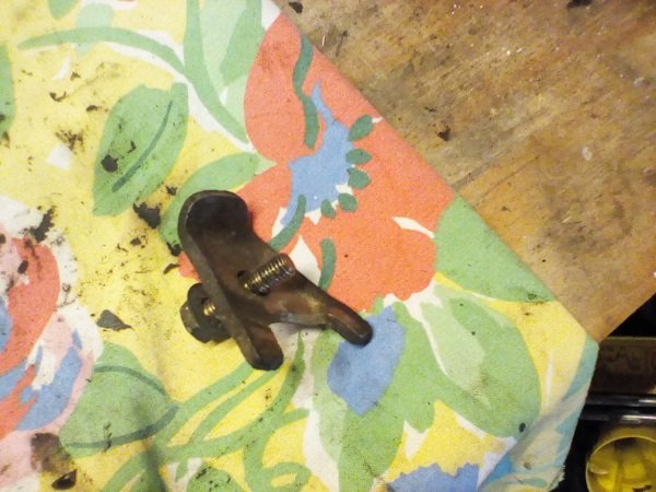

Et la grande question : Qu'est ce que c'est? Je sais plus d'où je l'ai démonté... Pour info j'ai donc enlevé carbu, pompe à eau, alternateur et tout ce qui était fixé à la culasse
D'accord merci. Je verrai bien comment ça se remonte alors

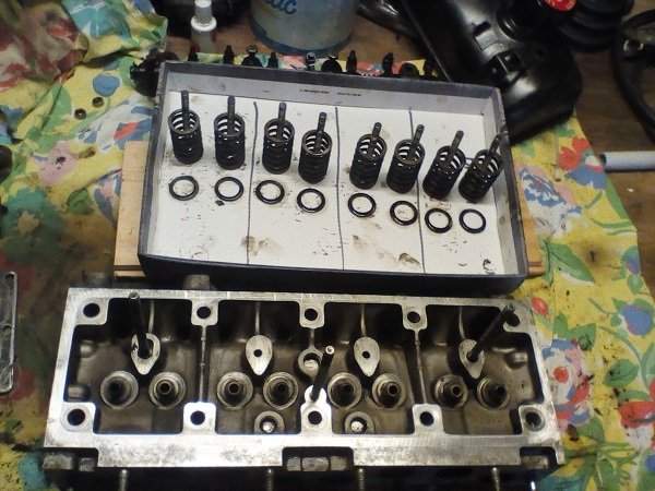

Ca y est j'ai récupéré les joints ce soir. Demain aprem je commence à remonter ce que je peux sur la culasse et nettoyage des soupapes. Je les remonterai ce weekend normalement quand j'aurai l'outil pour comprimer les ressorts. Une petite question (j'en pose beaucoup quand même!): pour les joints de queue de soupapes, il y en a 8 dans ce que j'ai acheté. Mais sur ma culasse j'en ai que 4 (tous sur l'admission). Du coup je mets les 8 ou juste 4 comme c'était?
Pas pu avancer ce weekend... Impossible de faire le rodage de soupapes, la ventouse voulait pas coller...
Il y a que cette méthode ou quelqu'un en connait une autre?
Ah si j'ai quand même nettoyé l plan de joint du bloc moteur
Si la ventouse est neuve, elle doit coller sans problème. Mais pour ça il faut travailler très proprement : la soupape doit être bien propre, il faut décaper le métal sur le dessus en grattant et en finissant au papier de verre, que ce soit lisse. La ventouse aussi doit être bien propre.
Il faut faire attention de ne pas mélanger les soupapes (on les pique sur un carton dans l'ordre, et on met un numéro au feutre dessus)  et le plus important c'est de nettoyer les soupapes et la culasse pour enlever la moindre trace de pâte à rôder, sinon le moteur est mort de chez mort.
La ventouse doit dater de 2014 je crois. Par contre la soupape est pas nickel donc il faut que je la nettoie mieux. Sinon les soupapes sont bien dans l'ordre pas de soucis !

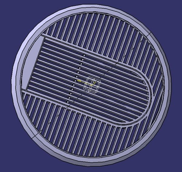

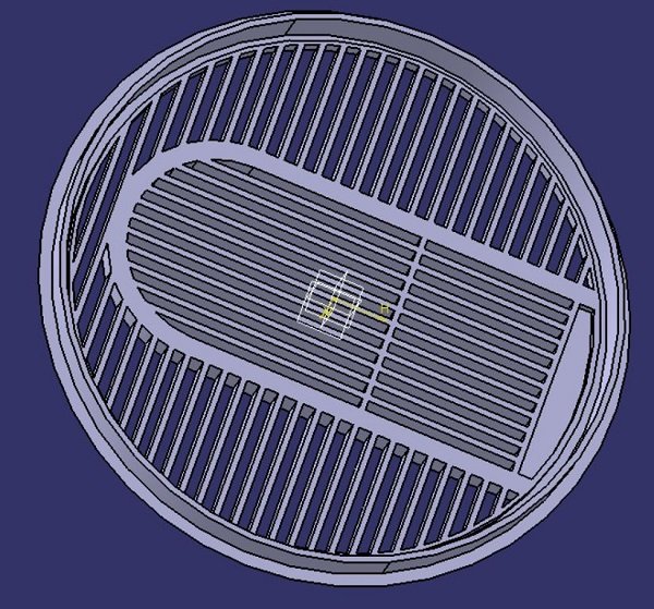

Sinon je m'amuse un peu: Après avoir vu Bulbi faire ça je me suis mis dans l'idée de faire réimprimé mes grilles de hp en les renforçant au niveau des fixations. Du coup je les ai reproduites sous Catia et il me reste plus qu'à faire ces fameuses fixations. La seule différence avec l'origine c'est que j'ai 26 fentes verticales au lieu de 25 d'origine. J'ai pas encore trouvé d'où ça vient. A mon avis c'est la largeur de mes trous qui n'est pas bonne.
Capture.JPG.601a6dcf908195b6a22562a512232a6e.JPGCapture1.JPG.d20a7dabe11843974d5f2f1c3fa9e9be.JPG
