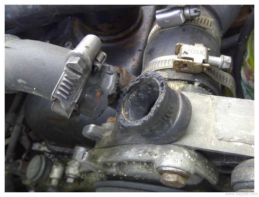

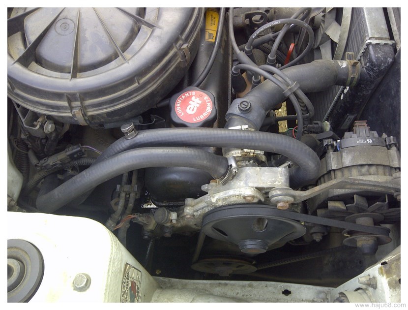

En changeant les pneus avant pour des pneus neige, j'ai remarqué une fuite de liquide de refroidissement. J'ai rapidement trouvé une belle fissure sur une durite de chauffage, juste au-dessus du collier. En tirant à peine sur la durite, elle a fini en deux morceaux. J'ai oté le petit bout et remis en place le manchon désormais raccourci. Purge du circuit pour chasser l'air et remplacer ce qui avait été perdu en route. Et j'ai pu continuer à rouler en attendant les pièces neuves.

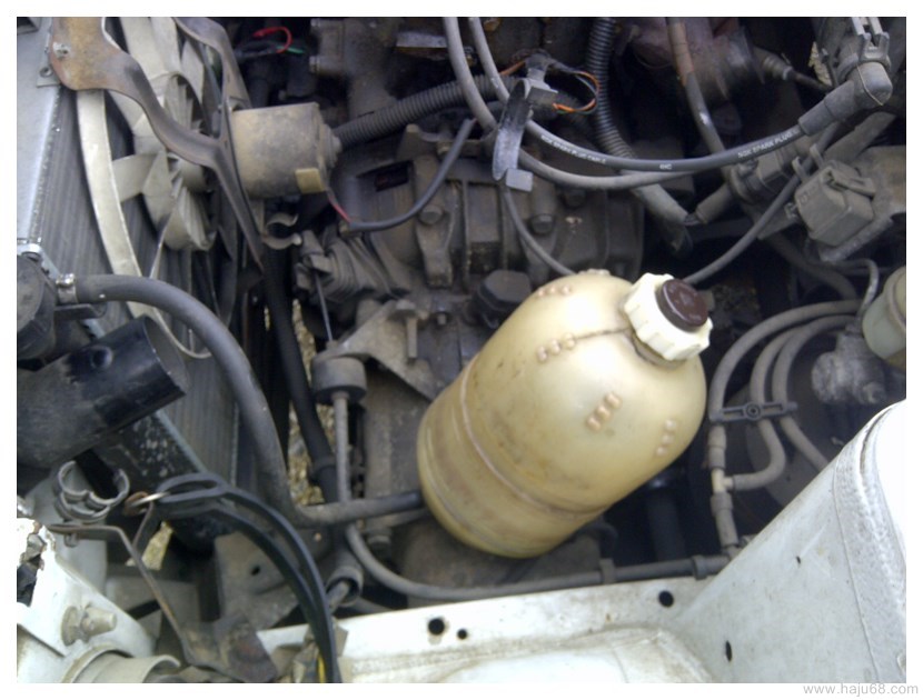

Les pièces sont arrivées, je détache le bocal de son support, le vide, revisse partiellement son bouchon, et pose l'ensemble sur la boite de vitesse dans l'espoir de faire baisser le niveau de liquide de refroidissement et d'avoir moins de pertes pour la suite des opérations.
Après avoir placé un bac sous la voiture, je devisse les deux colliers, et avec un tournevis plat assez large, je décolle les deux durites puis les enlève. Je place l'une d'elle au-dessus d'un bocal, et souffle plusieurs fois dans l'autre pour évacuer le liquide du radiateur et des durites. Attention, il faut souffler, ce n'est pas comestible et même dangereux pour la santé ;-) Quand c'est fait, je démonte la boite à air.

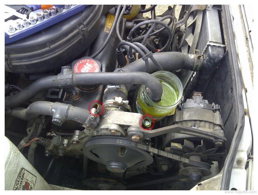

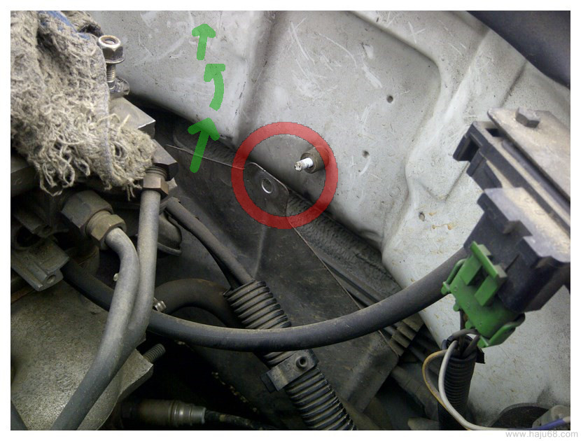

Puis j'enlève l'écrou du pare-chaleur (cercle rouge). Le pare-chaleur est clipsé à sa base, il suffit de tirer selon la première fléche verte, quand ça coince, de faire pivoter selon la seconde flèche, et de l'enlever du compartiment moteur selon la 3e flèche. Pour ne pas perdre l'entretoise, j'ai remis l'écrou après avoir ôté le pare-chaleur.

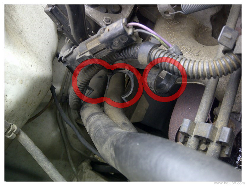

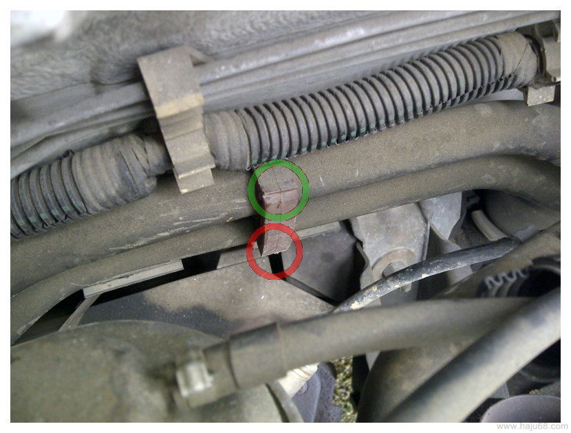

Puis en bas, derrière le pare-chaleur (qui n'est plus là souvenez vous :-P) un autre clips. Cerclé de rouge la charnière, cerclé de vert la partie à déclipser avec un tournevis plat. Quand c'est fait je ne l'ouvre pas trop, vu sa conception, cette charnière risque de casser si on la manipule trop souvent.

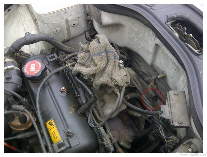

Je déplace le bac destiné à récupérer le liquide sous le côté gauche de la voiture. Il y a deux autres colliers à déserrer (cercle rouge). Quand c'est fait j'utilise à nouveau un tournevis plat pour décoller les durites (flèche verte), avant de les retirer.

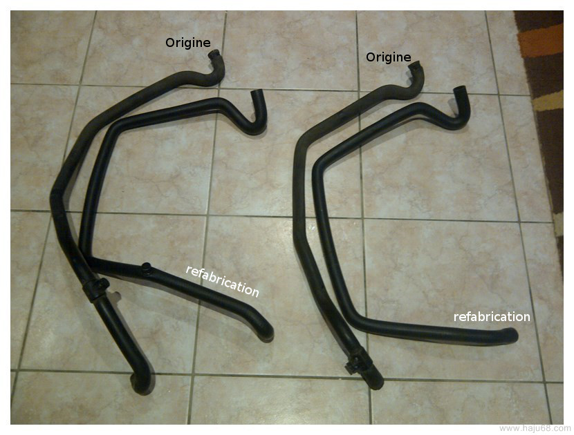

Comparaison origine/refabrication. C'est pas franchement identique! J'étais inquiet mais finalement ça se monte sans trop de soucis. Je suis plus ennuyé par le fait que sur la refabrication il n'y a une vis de purge que sur une seule durite.
