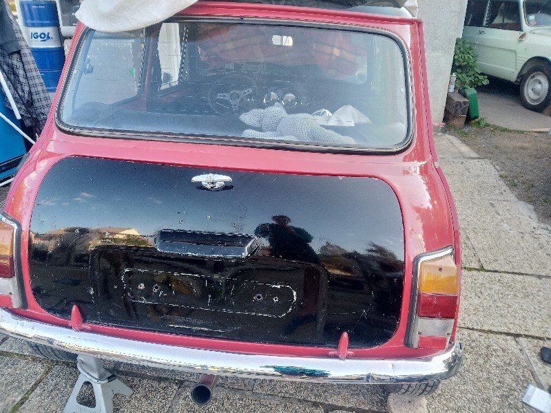

Deux photos du changement de la malle
USER_SCOPED_TEMP_DATA_orca-image--861784056.jpeg.dd6190b439cde240febad78351915c31.jpegIMG_20200426_184924576.jpg.d4dae784a6456fc8327b7d22dc026500.jpg
Ça y est elle roule! Effectivement la malle s'est vendue en quelques heures et est partie du côté d'Albi. La vente a servi a financer 4 pneus Yokohama bien meilleurs que les falken qui étaient montés dessus.

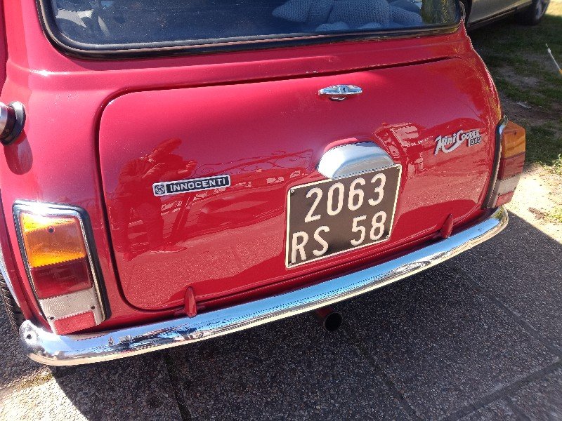

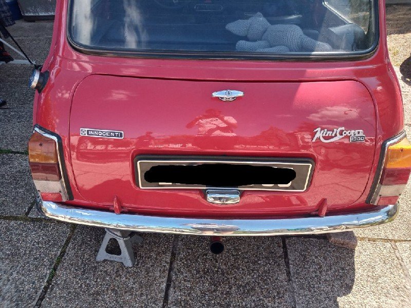

Ça y est la malle est enfin définitivement changée ! Franchement, la reproduction en fibre fait bien la blague, on y voit rien. La teinte est vraiment identique au soleil, mais dans le garage on voit bien la différence.

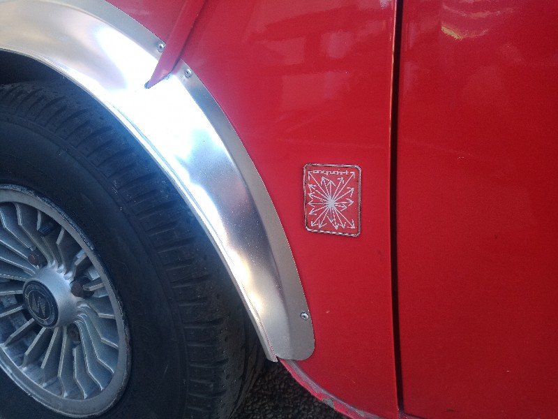

On a aussi retrouvé les badges export d'origine qui vont sur les "ailes" avants.
Seul soucis avec la malle, il a fallu recouper la plaque, vu que la malle est au format italien
Juste l'éclairage de plaque a reprendre, il devrait être chromé normalement
