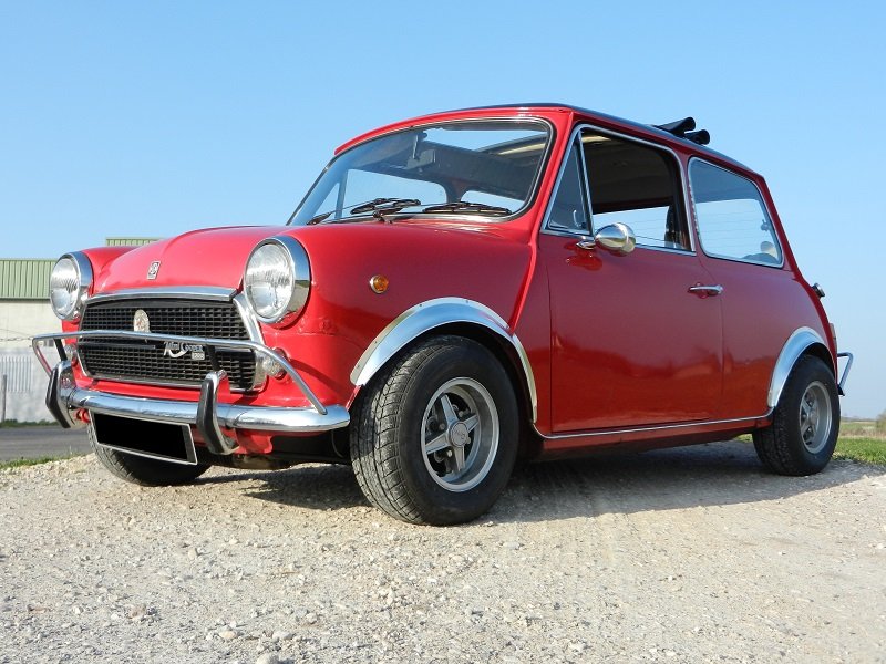

Je commence donc avec la voiture de mon père: Il s'agit d'une Innocenti Cooper 1300, soit une mini cooper fabriquée sous licence en Italie. Elles se font rares aujourd'hui car la plupart ont été féraillées dans les années 80 car n'étant pas considérées comme étant de vraies mini.

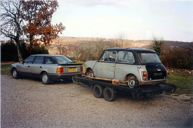

Pour ce qui est de son historique: Mon père l'a achetée il y a 25 ans voire un peu plus à l'état d'épave. Il aura passé 2 ans à la remettre en état.
Place aux photos!
inno_1.jpg.c2e2dd2dd7d6170a20dbaedf25faab95.jpginno_2.jpg.0ac750522c4b80f013a336631f7dd2eb.jpg

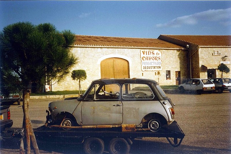

Alors ça c'est le jour où il est allé la récupérer. Faut quand même être sacrément motivé!

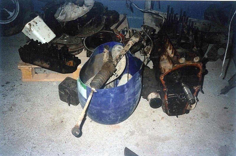

inno_5b.jpg.481e4424257212bd6a1a24c5162efcd6.jpginno_5.jpg.1dd1b515e04b2068b8f7b103684a993f.jpg

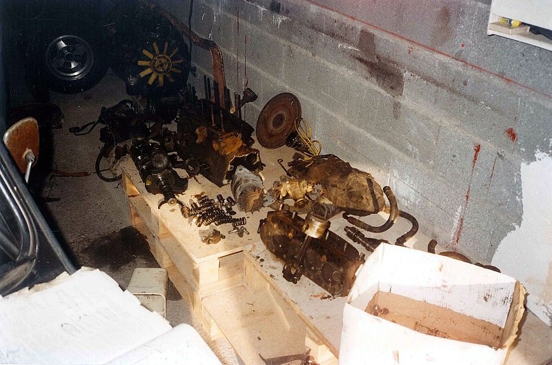

Les restes du moteur. Lors de sa restauration, et encore aujourd'hui le moteur a été remplacé par un de mini métro, plus récente et plus facile à trouver à ce moment là.
Aux grands maux les grands remèdes!

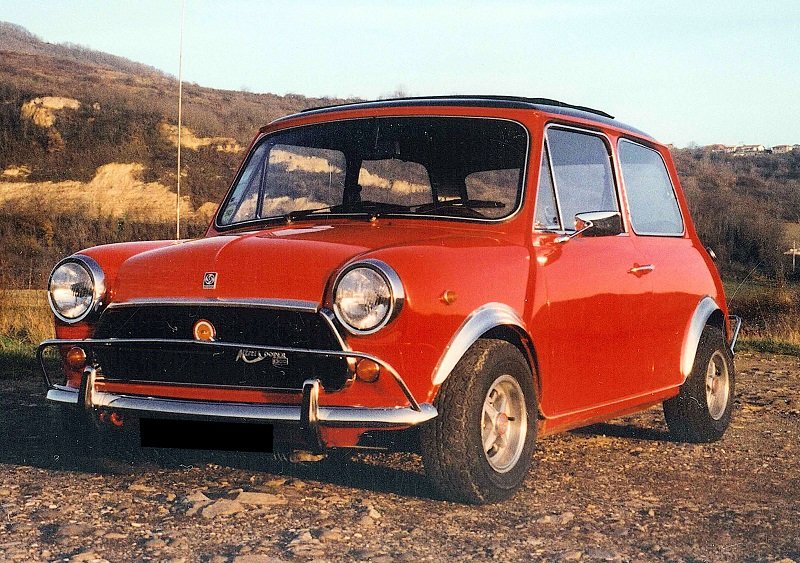

inno_45.jpg.b211c6133ef4a08d30b683fa7fc7b65b.jpgDSCN0181.jpg.874994329d5798b59e9317a5c7d2d8a4.jpg
A gauche à la fin de la restauration et à droite aujourd'hui... Enfin presque vu que les jantes ont été remplacées.
Elle mériterait une nouvelle restauration car la face avant est bien attaquée par la rouille, que l'on voit sous le phare.

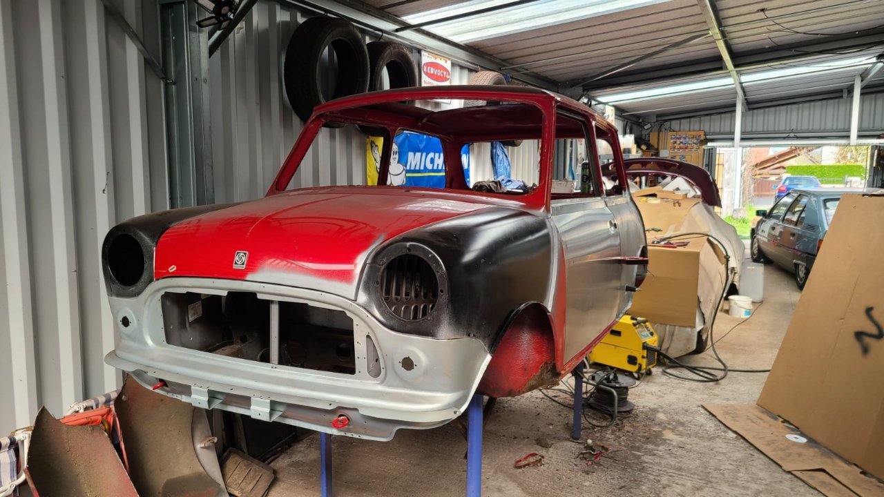

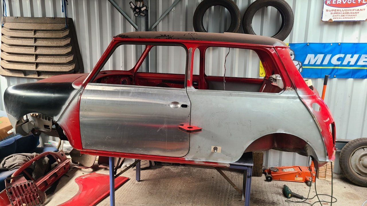

Petite avancée sur celle ci ! J'ai enfin pu la voir il y a 2 semaines. La tôlerie est quasiment terminée. Tous les éléments ont été remplacés, il reste quelques bricoles comme les répéteurs de clignotant ou l'emplacement du rétroviseur à percer puis tout souder à la pointeuse. Des tôles ont aussi été changés sur l'avant du plancher (quasiment derrière le tdb) et dans le coffre sous le réservoir. La jupe arrière avait été remplacée par une neuve lors de la restauration début 90', donc elle a l'emplacement de l'antibrouillard qu'il faudra supprimer20260414_214954.thumb.jpg.e096bad1a930fa05f4a32e47f397fd60.jpg
Toutes les tôles qui ne sont pas rouges sur les photos ont donc été changées ! À ça on ajoute également les joues d'ailes dans le compartiment moteur. La voiture était réellement de travers mais ça semble être d'origine, donc elle a été redressée complètement.
Mon frère a aussi remarqué qu'elle serait plus courte à gauche qu'à droite. Y compris les pièces neuves ! (ailes avant). Ce qui fait que le capot n'est jamais aligné à gauche, et ça se voit sur d'autres exemplaires. D'où la modification du coin gauche du capot visible sur la photo.
Y a encore du taf mais ça avance !

C'est surtout une satisfaction personnelle 😂 y a une baguette sur le capot qui cache un peu le défaut. Et puis quitte à reprendre à zéro autant faire le plus parfait possible.
